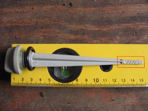

Добрый день. Всех православных с праздником. Подскажите какой уровень масла поддерживать? Половину стекла смотрового окна? Подозреваю что у меня обломлен щуп, выглядит так - от резьбовой пробки идёт крестообразная пласмасовая палочка на конус ,заканчивающьяяся шариком. Когда масла пол стекла,-шарик в масле.На верхней части щупа почти под пробкой есть буквы В и Н но нет меток , и если налить масла по буквы то смотровое окно окажется много ниже уровня. Надеюсь понятно написал.Жду ответ.
Лью по щупу, проблем пока не было. Масло не выдавливало.
Вот фото щупа, правда с Ирбис ТТР-125.
На 250 насколько я помню точно такой же (по форме) щуп, вот по его длине не могу точно сказать, не замерял... Если надо - сделаю такое же фото по ТТР-250
Судя по всему, у тебя масляный щуп обломлен (а может быть такое, что разные щупы устанавливаются?). Штатный щуп оканчивается ребристой частью примерно 2 см длиной, по которой я и проверяю уровень - по верхнюю метку этой самой ребристой части. Поэтому когда твой "шарик" в масле - это и есть нормальный уровень.
