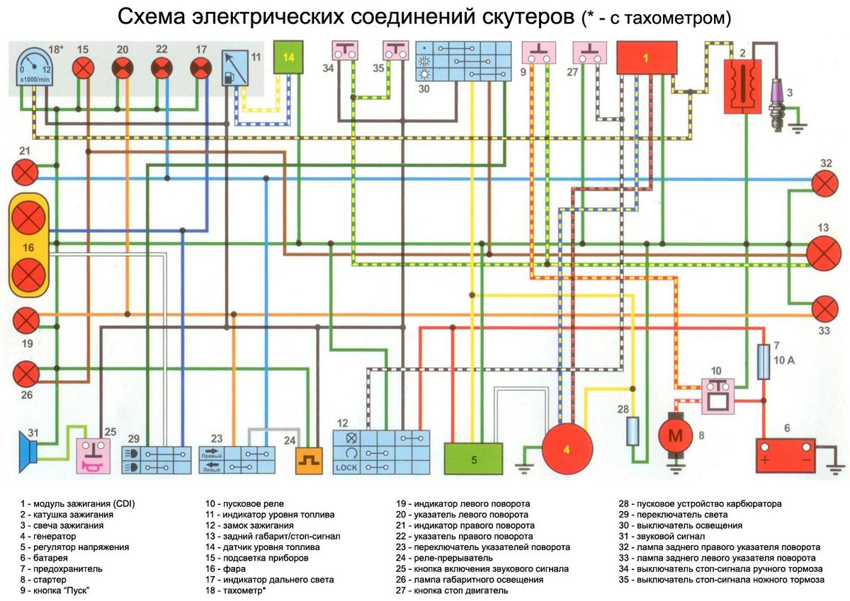

bezzubiy maks Опубликовано 17 мая, 2017 Жалоба Опубликовано 17 мая, 2017 Это была штатная сигнализация. А что бы глушился с ключа, надо поставить перемычку между черно-белым и серо-красным проводами на фишке от сигнализации... Хотя на твоём скутере они могут быть и другого цвета. Нагугли электросхему своего скутера. Интересующий тебя провод выходит из замка зажигания, и идёт на коммутатор. При выключении зажигания, с замка зажигания на коммутатор по этому проводу приходит минус. Так вот, сигнализация вставлена в разрыв этого провода. 1 Цитата

Valeriy2209 Опубликовано 18 мая, 2017 Автор Жалоба Опубликовано 18 мая, 2017 Вот схема, подходит к ABM Volcan 150cc Цитата
tim2813 Опубликовано 18 мая, 2017 Жалоба Опубликовано 18 мая, 2017 Попробуй задать вопрос на ветке нирвановодов Irbis Nirvana 150cc - Скутеры 150сс - Форум о мотоциклах и скутерах, произведенных в Китае Ирбис Нирвана, как и ABM Volcan и,похоже, Venta производятся на заводе Цзялин(Jialing) и,возможно, технические решения будут сходными. Цитата
