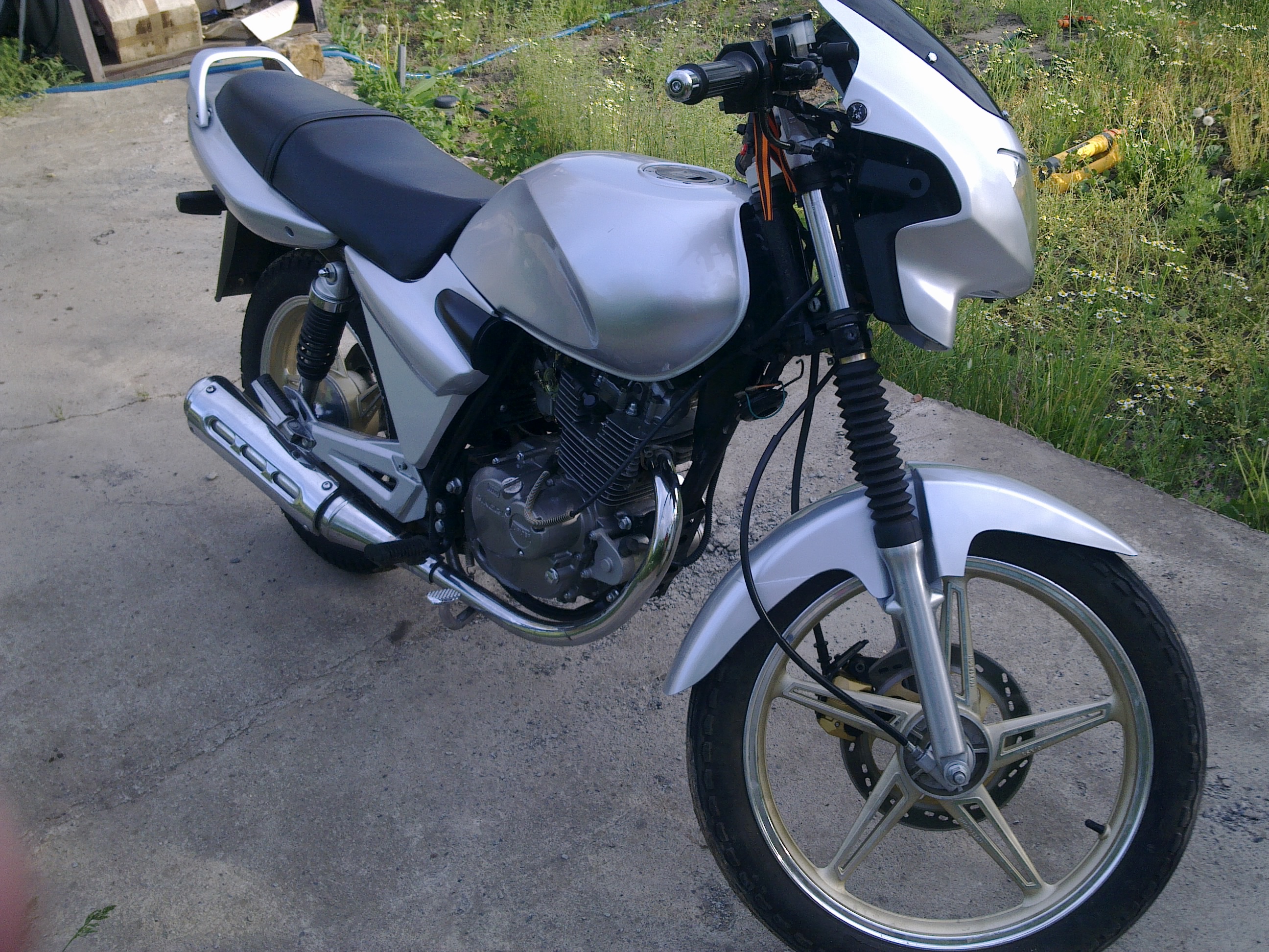

ПЕНЬ_ОК(нович_ок) Опубликовано 12 июня, 2010 Жалоба Поделиться Опубликовано 12 июня, 2010 Цитата Ссылка на комментарий Поделиться на другие сайты Поделиться
Волчег Опубликовано 13 июня, 2010 Жалоба Поделиться Опубликовано 13 июня, 2010 ветровик класс Цитата Ссылка на комментарий Поделиться на другие сайты Поделиться
ПЕНЬ_ОК(нович_ок) Опубликовано 14 июня, 2010 Жалоба Поделиться Опубликовано 14 июня, 2010 Я, вообще то, лопух хотел, как на кивеях стоят. Но не было таких. С этим по крайней мере в грудь не дует и в дождь поменьше грязь летит. В прошлом сезоне до середины октября ездил, здорово выручает! Цитата Ссылка на комментарий Поделиться на другие сайты Поделиться

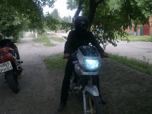

TroF1m Опубликовано 23 июня, 2010 Жалоба Поделиться Опубликовано 23 июня, 2010 :mellow: Цитата Ссылка на комментарий Поделиться на другие сайты Поделиться
Vanek1221 Опубликовано 25 июня, 2010 Жалоба Поделиться Опубликовано 25 июня, 2010 :mellow: На заднем плане Suzuki rf 400 ??? Цитата Ссылка на комментарий Поделиться на другие сайты Поделиться
Волчег Опубликовано 26 июня, 2010 Жалоба Поделиться Опубликовано 26 июня, 2010 кава.. на баке видно Цитата Ссылка на комментарий Поделиться на другие сайты Поделиться
