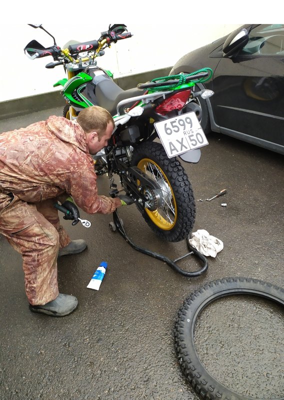

Заказал Kenda 270. В субботу собираюсь забрать и поставить взамен штатной. Посмотрим, как изменится поведение на асфальте.

Сегодня поставил Кенду. Поведение по о цикла на дороге существенно улучшилось. Даже с учетом того,  что дороги сейчас мокрые. Пятно контакта у Кенды естественно больше. Она мягче. Этим и объясняется.
5 часов назад, sanguard сказал:
Вообще.. эта Kenda не такая и мягкая по составу.. А, какая стояла до этого?
Приятель поставил на CF MOTO 150сс на заднее колесо Петрошину Л-333, вот это мягкая..))
П.С.: на фото в начале темы увидел - зубастая. Наверное, совсем "дубовая".
Да. Родная шина дубовая. Плюс пятно контакта маленькое,  т к шашки большие и редкие. На асфальте на пластиковой дорожной разметки (разделительной линия / переходы) если газануть идет юзом.  Сегодня прокатился (кофр искал не нашел подходящий) и понял,  что выбор сделан правильный по резине. Спасибо за совет.
