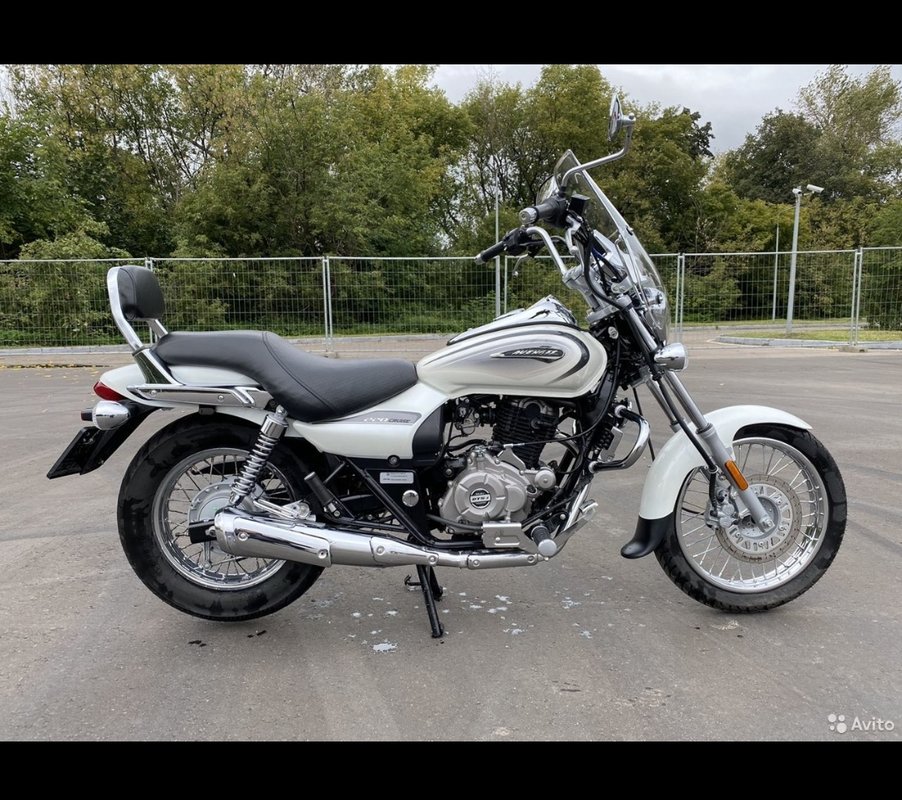

Maxfromusa Опубликовано 28 марта, 2022 Жалоба Опубликовано 28 марта, 2022 Всем привет). 15 лет катал на скутерах от 150 до 300 сс. Сегодня купил себе авенджера...21 год выпуска. Белий) пробег 4600 км.. 1 Цитата
