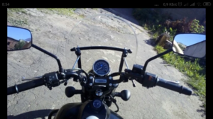

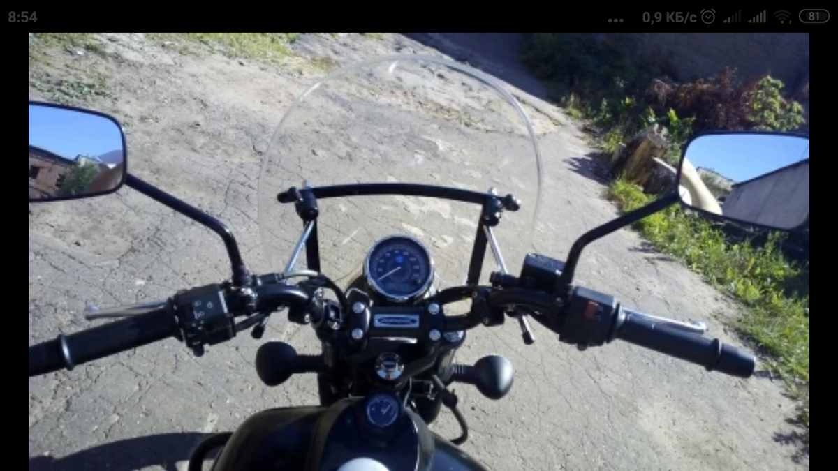

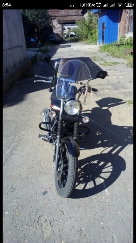

Иванн Опубликовано 2 февраля, 2019 Жалоба Опубликовано 2 февраля, 2019 (изменено) Заказал на АлиЭкспресс универсальное ветровое стекло высотой 45 шириной 40 стоило 2976 р. Там фотки были в отзывах, на авенжера поставили , смотрится на мой взгляд гармонично, верхний край стекла на уровне верхних краёв зеркал. Штатное стекло на таком же уровне, но у меня авик 2018г. И штатное не подойдёт по креплению, а с этим проблем быть не должно. Изменено 2 февраля, 2019 пользователем Иванн Орфография Цитата
Jurich Опубликовано 2 февраля, 2019 Жалоба Опубликовано 2 февраля, 2019 2 часа назад, Иванн сказал: Заказал на АлиЭкспресс универсальное ветровое стекло высотой 45 шириной 40 стоило 2976 р. Там фотки были в отзывах, на авенжера поставили , смотрится на мой взгляд гармонично, верхний край стекла на уровне верхних краёв зеркал. Штатное стекло на таком же уровне, но у меня авик 2018г. И штатное не подойдёт по креплению, а с этим проблем быть не должно. Ссылку можно увидеть на стекляшку? Цитата

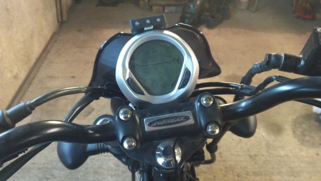

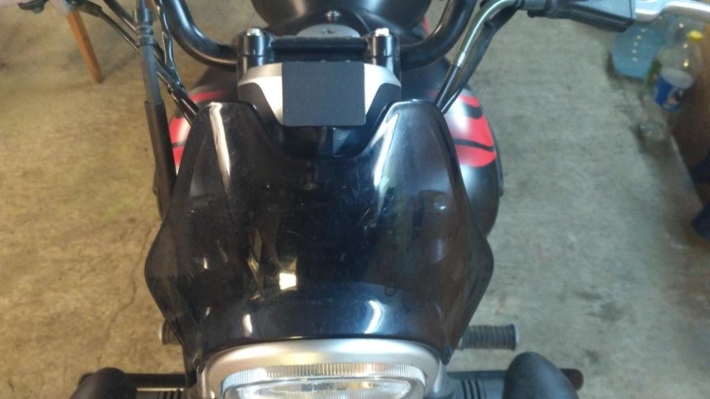

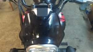

Иванн Опубликовано 2 февраля, 2019 Жалоба Опубликовано 2 февраля, 2019 Установил на корпус спидометра дублер повторителя поворотов и дальнего света, теперь они находятся в зоне видимости и будет сложнее забыть выключить поворотник. 3 1 Цитата
Иванн Опубликовано 3 февраля, 2019 Жалоба Опубликовано 3 февраля, 2019 (изменено) 17 часов назад, Jurich сказал: Ссылку можно увидеть на стекляшку? https://s.click.aliexpress.com/e/cTVoAu6e Изменено 3 февраля, 2019 пользователем Иванн 1 Цитата
Иванн Опубликовано 4 февраля, 2019 Жалоба Опубликовано 4 февраля, 2019 Фото не моё, было в отзывах на товар в АлиЭкспрессе. Цитата
