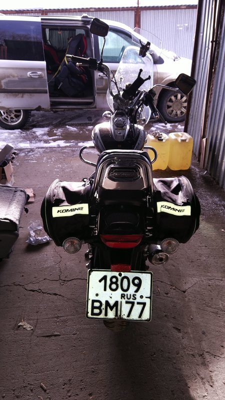

Dimnax Опубликовано 2 марта, 2019 Жалоба Опубликовано 2 марта, 2019 (изменено) Ооо я тут поковырялся кофры поставил, и к магнеето полез теперь хоть знаю что резьбра левая! и съёмник М28 нужен. А педаль заднего тормоза по высоте регулируется! И прям существенно! А то мне до этого диллеров втирал что нету регулировки Изменено 2 марта, 2019 пользователем Dimnax 2 Цитата
Jurich Опубликовано 3 марта, 2019 Жалоба Опубликовано 3 марта, 2019 В 02.03.2019 в 17:53, Dimnax сказал: Ооо я тут поковырялся кофры поставил, и к магнеето полез теперь хоть знаю что резьбра левая! и съёмник М28 нужен. А педаль заднего тормоза по высоте регулируется! И прям существенно! А то мне до этого диллеров втирал что нету регулировки Поделись, где брал сумки? Сколько по деньгам вышло? Цитата
Dimnax Опубликовано 4 марта, 2019 Жалоба Опубликовано 4 марта, 2019 18 часов назад, Jurich сказал: Поделись, где брал сумки? Сколько по деньгам вышло? https://ru.aliexpress.com/item/Hot-2016-motorcycle-backpack-Moto-bag-Waterproof-shoulders-reflective-helmet-bag-motorcycle-racing-package-kl/32829861179.html?spm=a2g0s.9042311.0.0.274233edqnFDf1 3200руб. на вид нормальные качественные, в комплекте тонна всяких штук для крепления к моту (ремешки с защелками) два дождевика на сумки, вставки полукруглые на всю сумку в дно, и если расстегнуть кофр то шлем обычный легко влезает и даже дождевик натягивается, и самое главное все равно шире чем руль не будет. я в принципе доволен. Цитата
Иванн Опубликовано 5 марта, 2019 Жалоба Опубликовано 5 марта, 2019 17 часов назад, Dimnax сказал: https://ru.aliexpress.com/item/Hot-2016-motorcycle-backpack-Moto-bag-Waterproof-shoulders-reflective-helmet-bag-motorcycle-racing-package-kl/32829861179.html?spm=a2g0s.9042311.0.0.274233edqnFDf1 3200руб. на вид нормальные качественные, в комплекте тонна всяких штук для крепления к моту (ремешки с защелками) два дождевика на сумки, вставки полукруглые на всю сумку в дно, и если расстегнуть кофр то шлем обычный легко влезает и даже дождевик натягивается, и самое главное все равно шире чем руль не будет. я в принципе доволен. Привет, есть ли необходимость делать боковые упоры, площадки под кофры, чтобы они не проваливались к колесу? Цитата
Dimnax Опубликовано 5 марта, 2019 Жалоба Опубликовано 5 марта, 2019 2 часа назад, Иванн сказал: Привет, есть ли необходимость делать боковые упоры, площадки под кофры, чтобы они не проваливались к колесу? честно не знаю,ну защита для сари мне с индии пришла её то я поставлю, а так не похоже что даже если слишком много нагрузить в сумку что она прогнется до колеса, большое расстояние там. Опыт покажет) Цитата
canon3000 Опубликовано 5 марта, 2019 Жалоба Опубликовано 5 марта, 2019 а эта защита от сари она с двух сторон или только слева? я чот не помню там справа есть крепеж под нее:? Цитата
Dimnax Опубликовано 5 марта, 2019 Жалоба Опубликовано 5 марта, 2019 1 час назад, canon3000 сказал: а эта защита от сари она с двух сторон или только слева? я чот не помню там справа есть крепеж под нее:? только слева, а справа есть еще технологические отверстия где подножка у пассажира думаю можно и туда чтонибудь наколхозить Цитата
Моисеич Опубликовано 6 марта, 2019 Жалоба Опубликовано 6 марта, 2019 В 01.03.2019 в 15:17, canon3000 сказал: А как понять что мотик близок к перегреву? Там же нет контрольной лампочки? Летом в пробках перегревается?в Крыму,например? Сори за вероятно тупые вопросы? Нижней частью тела почувствуешь... А уж если совсем перегрелся, то под клинивать начнет. 1 Цитата

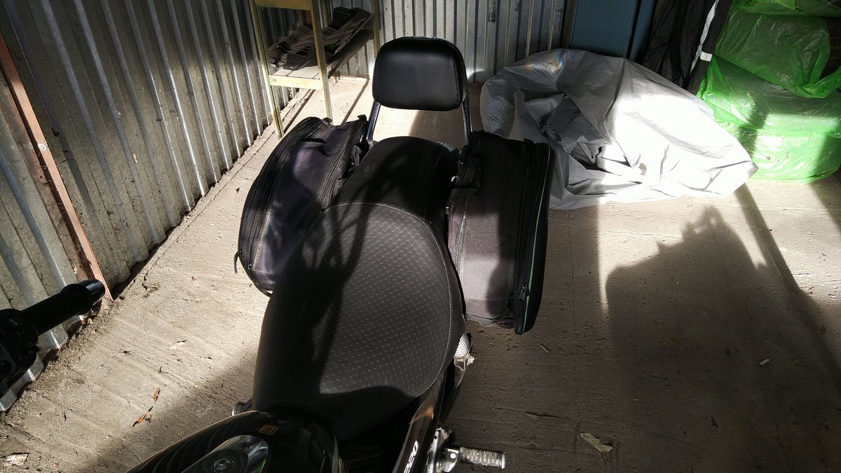

shorsik Опубликовано 6 марта, 2019 Жалоба Опубликовано 6 марта, 2019 В 04.03.2019 в 13:50, Dimnax сказал: на вид нормальные качественные Тоже такие приобрел в этом году, за 2900. Пластиковое дно сразу заменил, сделал пошире и длиннее чем заводское. Сезон, конечно, поставит точку в впечатлениях от использования сумок. А пока впечатления только положительные. И объем для меня самое то. Все мои туристические аксессуары по габаритам укладываются в сложенную сумку (котелок, плитка, доска разделочная и т.д.) Только я делал рамки боковые такие: 2 Цитата
canon3000 Опубликовано 7 марта, 2019 Жалоба Опубликовано 7 марта, 2019 shorsik, т.е. нет смысла брать эти кофры с пластиковыми полукруглыми вставками? их и без них продают дешевле Цитата
shorsik Опубликовано 8 марта, 2019 Жалоба Опубликовано 8 марта, 2019 22 часа назад, canon3000 сказал: т.е. нет смысла брать эти кофры с пластиковыми полукруглыми вставками? Моё мнение, что нет смысла. Сам купил специально с вставками и выкинул их сразу. Они убогие. Узкие и короткие. Я сделал свои донца, теперь сумки форму держат лучше, чем с родными. А чтобы не протирали кофры, я обрамил по периметру вставные дно уплотнителем. Цитата
shorsik Опубликовано 8 марта, 2019 Жалоба Опубликовано 8 марта, 2019 На работе нашел большой кусок какой-то хрени. Как оргстекло, только тонкое, гнется легко. Из него всякие стенды и плакаты делали. Вот из него и отрезал по нужным размерам. Цитата
Иванн Опубликовано 8 марта, 2019 Жалоба Опубликовано 8 марта, 2019 В 02.03.2019 в 17:53, Dimnax сказал: Ооо я тут поковырялся кофры поставил, и к магнеето полез теперь хоть знаю что резьбра левая! и съёмник М28 нужен. А педаль заднего тормоза по высоте регулируется! И прям существенно! А то мне до этого диллеров втирал что нету регулировки Если не оч. сложно выложи фото вид с боку, как кофры висят. Цитата
