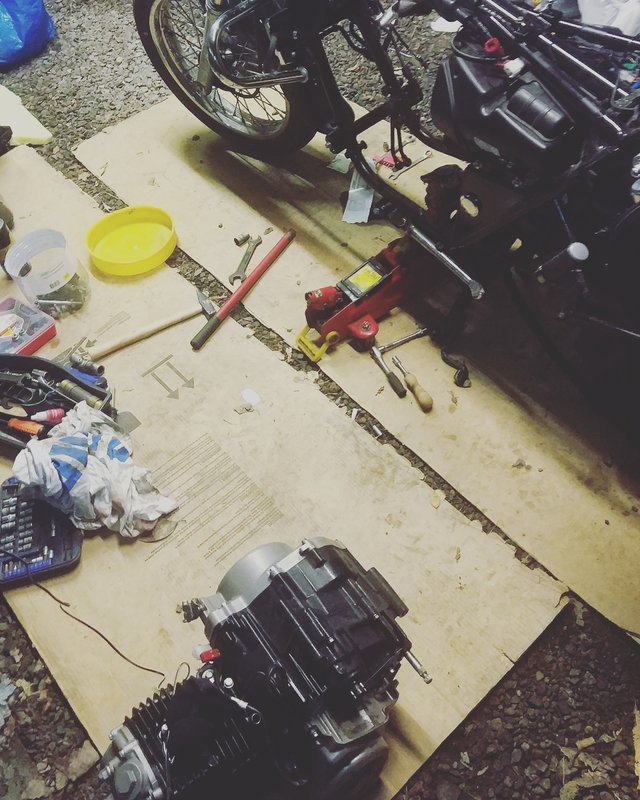

Dimnax Опубликовано 2 апреля, 2019 Жалоба Опубликовано 2 апреля, 2019 Два часа не спеша и двигатель снят, болты просто ужас индийская экономия, глушак вообще от руки открутился, слева где трубка на двух болтах тоже от руки, сайленты у двигателя сзади смотрю уже треснули слегка... Эх... Цитата

Dimnax Опубликовано 3 апреля, 2019 Жалоба Опубликовано 3 апреля, 2019 В общем детали довольно крепкие, звездочки цепь, так в общем проводка фишки контакты всё довольно приличного хорошего качества, но вот болтыыыыы гайки, качество ужс, протягивать надо все что только можно при этом оч аккуратно чтобы не сорвать не прокрутить растянуть и т.д. резьбу, таже резьба и стенки под слив масла очень тонкие, новая левая половина двигателя когда приедет, ребята из сервиса сразу сказали проварят снаружи аргоном чтобы крепче была, больно уж стенки тоненькие.. поэтому я без особых усилий и лопнул её =( Цитата

Dimnax Опубликовано 3 апреля, 2019 Жалоба Опубликовано 3 апреля, 2019 ну мужики на опыте говорят не впервой с таким сталкиваться... проваривают в доль и поперек и все гуд. на многих мотоциклах есть такая беда и это как тюнинг)) Цитата
Иванн Опубликовано 3 апреля, 2019 Жалоба Опубликовано 3 апреля, 2019 Надо будет после проварки обратить внимание на привалочную плоскость, чтоб не повело. Цитата
Dimnax Опубликовано 3 апреля, 2019 Жалоба Опубликовано 3 апреля, 2019 поживем увидем... что да как... да и вообще посмотрим что индусы привезут Цитата
