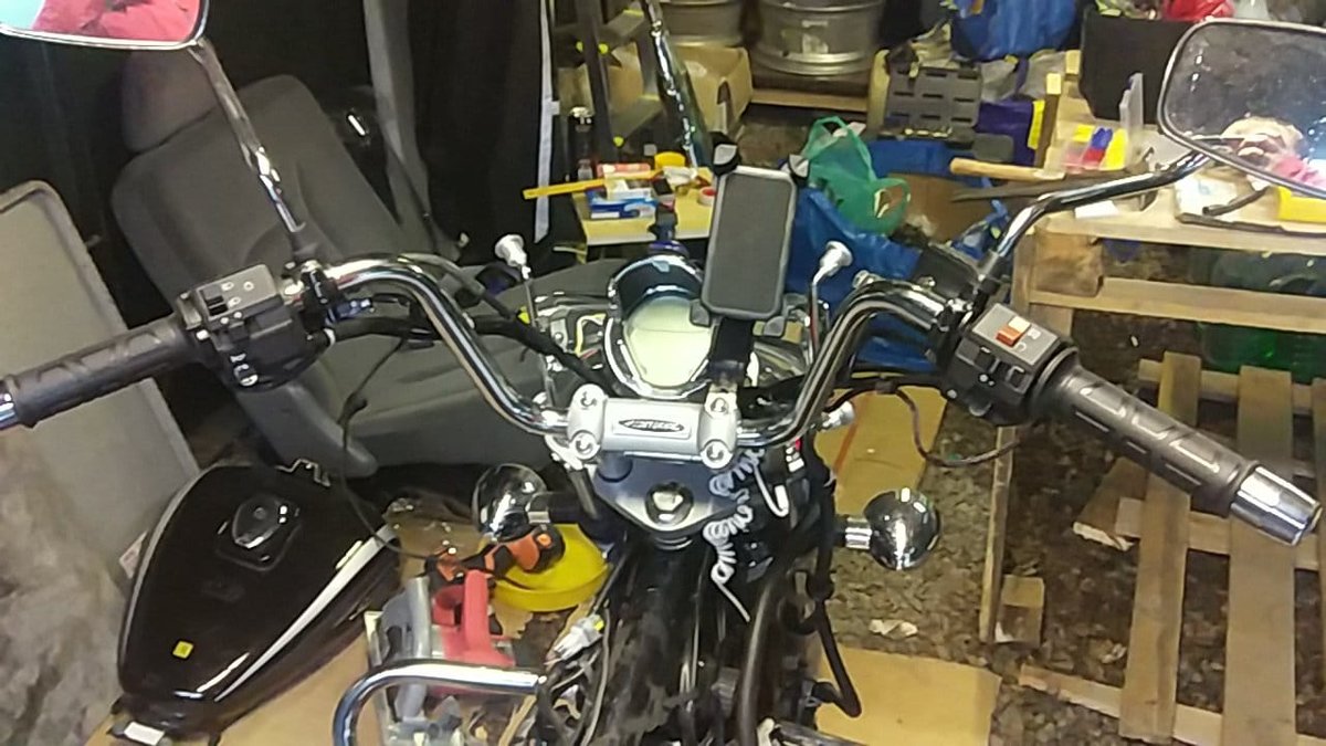

canon3000 Опубликовано 18 апреля, 2019 Жалоба Опубликовано 18 апреля, 2019 В 17.04.2019 в 09:59, Dimnax сказал: а я пока жду запчасти... поставил ручки с подогревом, оделись даже чуть плотнее чем родные, которые кстати были приклеены на руль, по ширине на 0.5 см шире штатных и теперь нету щели между ручкой и противовесом, прикольная переключалка на левой ручке, завёл через зажигание чтобы не забывать их отключать, даже на незаведенном мотике грели достаточно прилично! Я доволен. На ощупь очень приятные не скользкие не вонючие)) накидал бы инструкцию, как снимал родные,как напяливал новые, куда и как подключил. я пошел по лайтовому варианту-накладки поверх штатных ручек. колхоз конечно будет. Цитата
