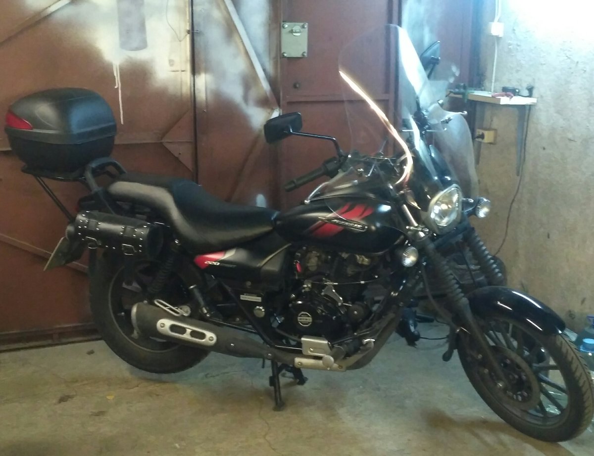

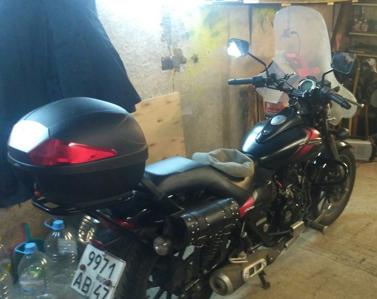

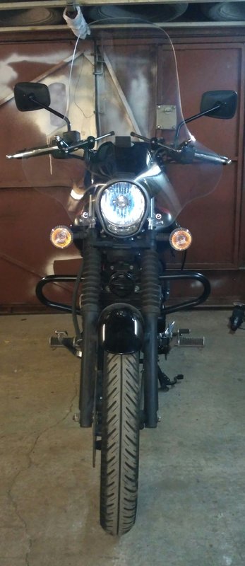

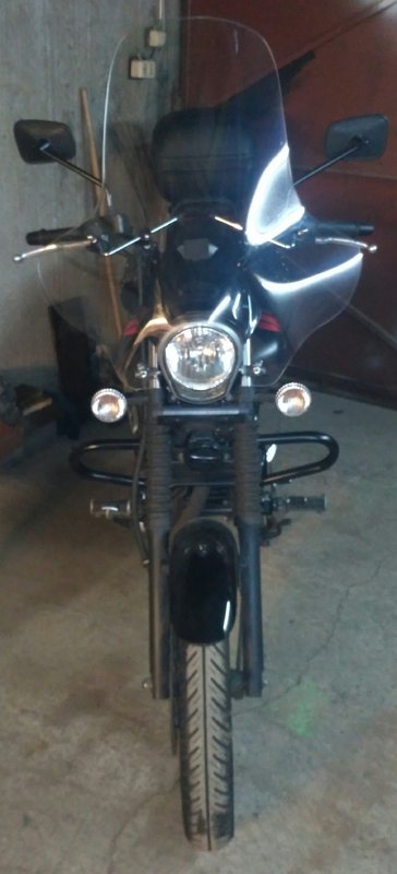

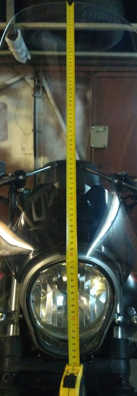

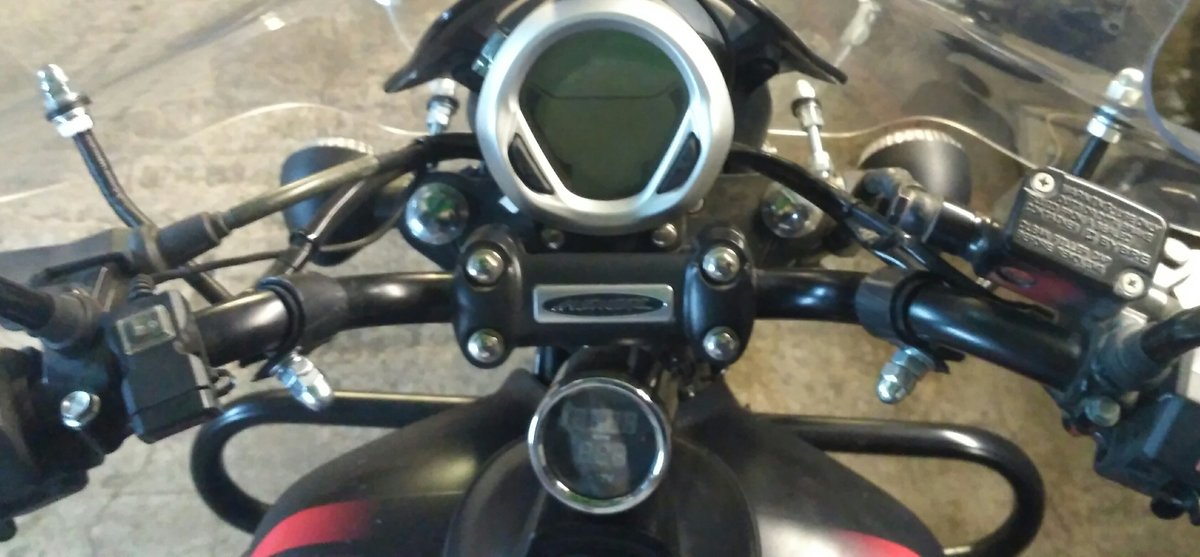

Себе такое поставил, толщина 3мм , крепеж который в комплекте дерьмо, делал другой. Мой рост 178 , установил в самое нижнее положение. Верхний край стекла чуть ниже уровня глаз, поток воздуха будет гарантированно уходить выше шлема.

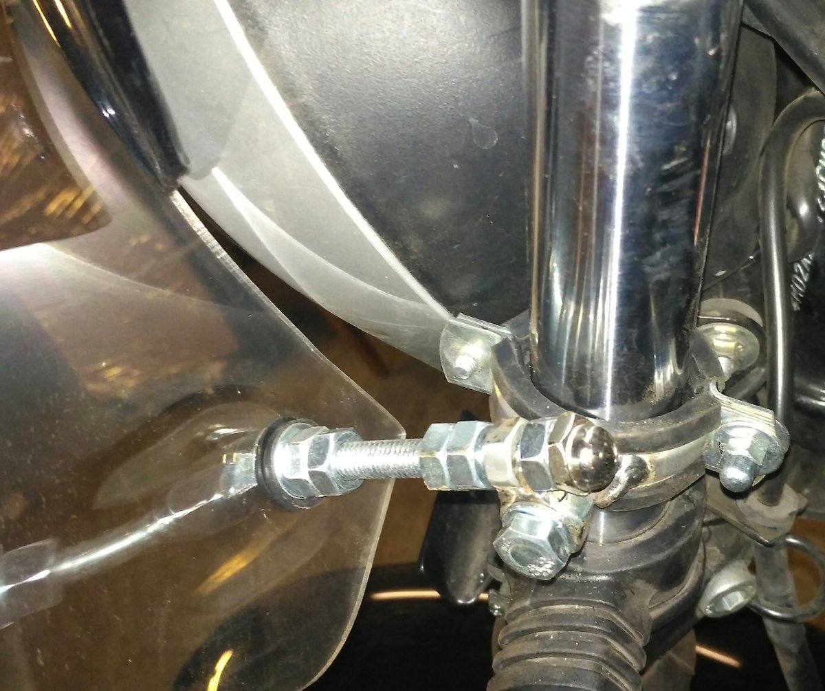

Сомодельный крепеж верхней части стекла к рулю и  нижней части стекла к вилке. При установке, ничего штатного не снималось и не пилилось.

прикольное стекло. интересно будет узнать, как оно по высоте будет на скорости. лупит ли поток в шлем и руки

В шлем гарантированно не будет, оно на 1-2 см. Выше чем у меня стояло до этого (универсальное стекло + спойлер , поток воздуха уходил выше шлема).
