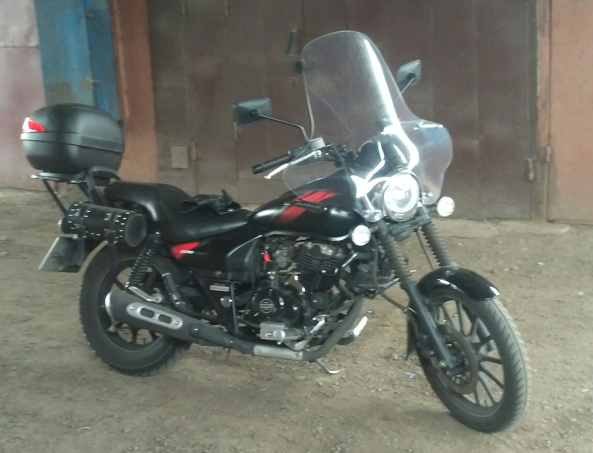

Иванн Опубликовано 6 апреля, 2020 Жалоба Опубликовано 6 апреля, 2020 Сегодня опробовал ветровик и 15- ю звезду. Ветровик отлично!!! Кому не хватает высоты, можно выше ставить. В самом нижнем положении, как на фото, поток воздуха касается только самой верхушки шлема (рост 178), по сравнению с другим моим универсальным стеклом+ спойлер, разницы нет. Уши стекла также отбивают встречный поток воздуха от рукояток , рукам комфортнее. По звезде: ездить стало комфортнее из-за удлинившихся передачь , но максималка думаю всё-таки упадет ( на 14-й звезде была 130км.ч. регулярно, пару раз 135 , по спидометру) на днях максималку проверю на кольце. Про ветровик и звезду если ,что писал выше. Цитата
