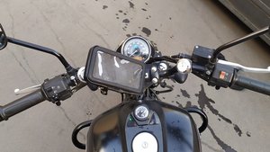

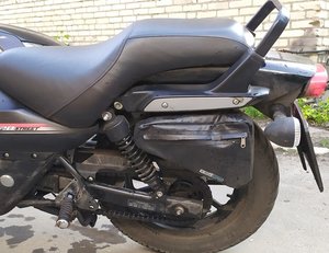

Паштет Опубликовано 7 июня, 2020 Жалоба Опубликовано 7 июня, 2020 Повесил на бабайку 3 элемента с Али. Батон на руль четко встал в оба отверстия М5 на планке номерного знака (в смысле четко в свои прорези, а так пришлось его сместить на 1.5 см в сторону, получилось визуально чуть криво). Кофр сознательно брал короткий, что бы водителям авто не мешал видеть мои поворотники. Материал толстый и прочный. Кофр слева пришлось крепить на самодельную планку, сделанную путем отбивания молотком планки 20 см из строймага до плоского состояния. Все 3 липучки с него аккуратно отпорол. Максимальный размер болтов в эту планку- М6. Закрепил сначала планку в 2 имеющихся отверстия, затем уже к планке тремя болтами закрепил кофр. При креплении кофра прокладывал поверхности резиной из старой покрышки. Материал кофра - нечто среднее между кожзамом и клеенкой. От кожзама текстура, от клеенки толщина и прочность. Воду пропускает только по молнии, если прямой струей душа бить. Неплохая сумка, хотя саморезов до края я бы в нее насыпать не рискнул. Встала хорошо, до колеса большой запас, но вот грязью может с внутренней стороны закидывать. Крепеж для навигатора/телефона брал самый большой, поэтому немного скрывает панель приборов, например спидометр. Но при использовании навигатора это не столь важно. Сидит прочно, сделал ему страховочный ремешок на пластиковом карабине. В комплекте пришел с 2 подложками внутрь, разной толщины. Можно поставить аппарат разной толщины и он будет работать через пластиковый экран крепежа. https://aliexpress.ru/item/4000019285309.html?spm=a2g0s.9042311.0.0.3dd533edP3iSdd https://aliexpress.ru/item/4000279790182.html?spm=a2g0s.9042311.0.0.3dd533edKYvLbe https://aliexpress.ru/item/32968414809.html?spm=a2g0s.9042311.0.0.3dd533edKYvLbe https://www.vseinstrumenti.ru/electrika-i-svet/el-mont-prod/din-reyki/ekf-/20sm-perforirovannaya-adr-20-9764250/ 4 Цитата
ecconaut Опубликовано 7 июня, 2020 Жалоба Опубликовано 7 июня, 2020 1 час назад, Паштет сказал: Кофр сознательно брал короткий Эмм.. придирка конечно, но это не кофр, а подрамная сумка для велосипеда: Вкусовщина полагаю, но на месте кофров оно странновато выглядит.. без обид Имхо обычный кожаный мотокофр смотрелся бы гораздо органичнее. Да и полезного объёма у него куда поболее. Цитата
Паштет Опубликовано 7 июня, 2020 Жалоба Опубликовано 7 июня, 2020 16 часов назад, ecconaut сказал: Эмм.. придирка конечно, но это не кофр, а подрамная сумка для велосипеда: Вкусовщина полагаю, но на месте кофров оно странновато выглядит.. без обид Имхо обычный кожаный мотокофр смотрелся бы гораздо органичнее. Да и полезного объёма у него куда поболее. Касательно цитаты: так я и писал это во втором абзаце, который посвящен батону на руль. Я сознательно брал его короткий. Впрочем кофр это дорожная сумка, так что сбоку у меня тоже он. Я прекрасно видел, когда покупал, что китайцы рекомендуют его цеплять на лисопед. Именно такая форма мне подходила лучше всего.. "Обычный кожаный мотокофр" в 5 раз дороже, сильно выпирает, требует другого способа крепления и, действительно, излишне вместительный (задача была уложиться в определенные размеры и объем). Я очень долго взвешивал все за и против и решил делать боковые кофры именно не симметричными. Справа будет висеть обычный прямоугольный (тоже небольшой). Никаких обид.:) Цитата

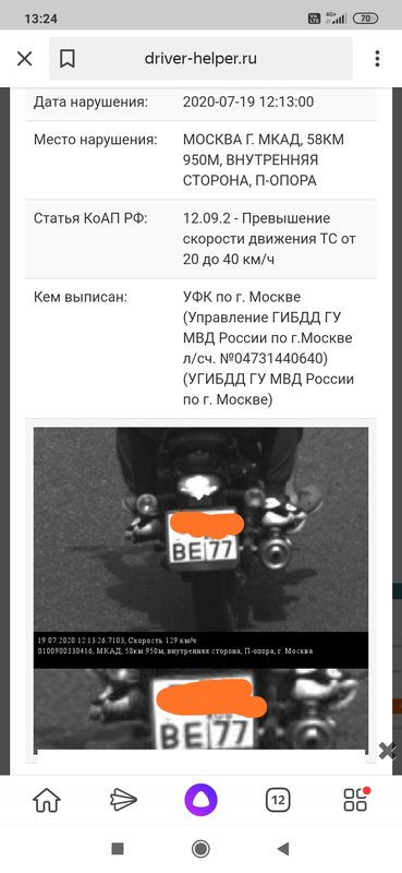

Паштет Опубликовано 20 июля, 2020 Жалоба Опубликовано 20 июля, 2020 Немного про максимальную скорость Авенджера. Пришел мне штраф за 129 км/ч. Человек 80 кг с пассажиром 55 кг. Если честно, я охренел. Цитата
Dimnax Опубликовано 20 июля, 2020 Жалоба Опубликовано 20 июля, 2020 ну норм видимо гдето с горки по спидометру до 140 разогнался))) Цитата
