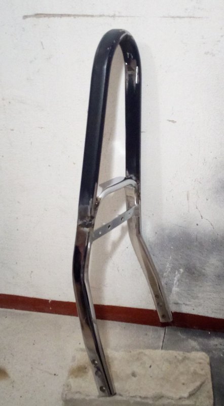

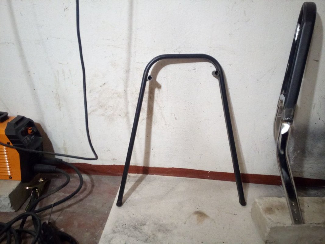

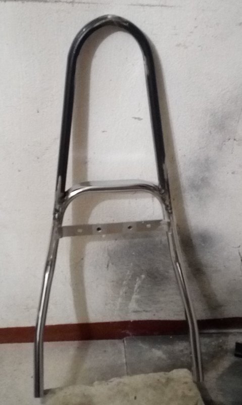

Сергъ Опубликовано 10 апреля, 2021 Жалоба Опубликовано 10 апреля, 2021 Привет! Готовлю мот к сезону, у меня версия Street (сзади ручка), но от прежнего хозяина досталась и спинка(только каркас). По городу и на работу я езжу с небольшим рюкзаком, приходится либо привязывать рюкзак, либо везти его на спине, что ни то ни другое не удобно. Увидел картинку, примерно такую тоже так захотел. Всю зиму думал, прикидывал, как сделать. Ручка и спинка у Авенджера сделаны из овальной трубы 30х15 стенка 2мм, хотел из такой-же сделать. В продаже нашёл только со стенкой 0,8(в натуре даже 0,7) овальная труба для мебели, но её не согнёшь, не сваришь. И тут заметил, что офисные стулья сделаны из овальной трубы стенка 1мм, и на этих стульях уже есть загиб. Сегодня на авито купил два стула за 630 рублей(продавались по 400руб штука, но хозяйка хотела избавиться от обоих, а у меня был только 631руб), резал, подгонял, варил. Вот встречайте мой сисибар (Sissy bar): Ещё буду подваривать, шлифовать, красить в чёрный цвет. Теперь можно будет просто одевать рюкзак лямками и ручкой на сисибар и шлем на остановках на него вешать. Вот исходная ножка стула 3 Цитата
