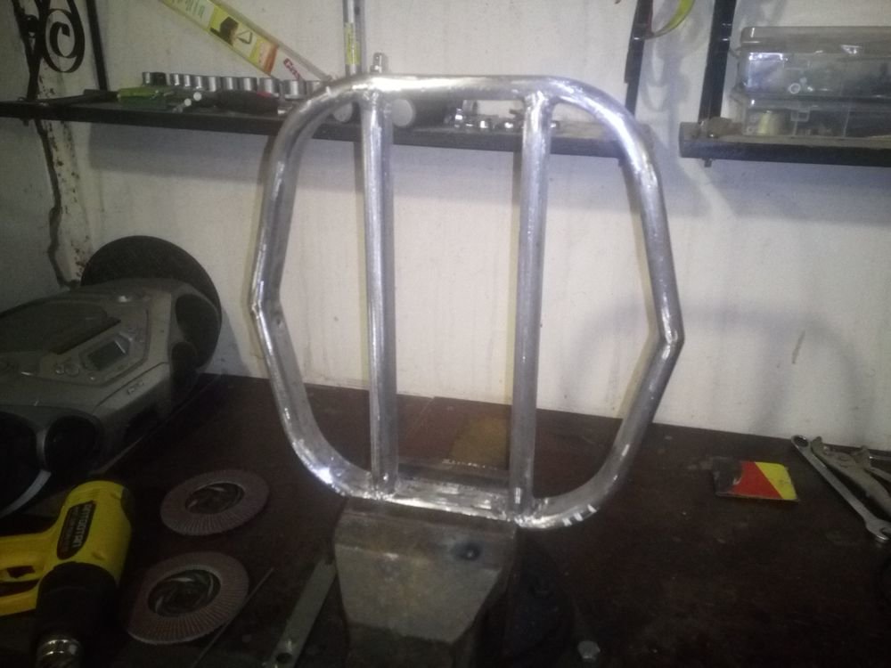

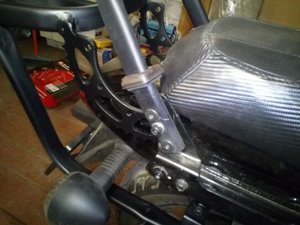

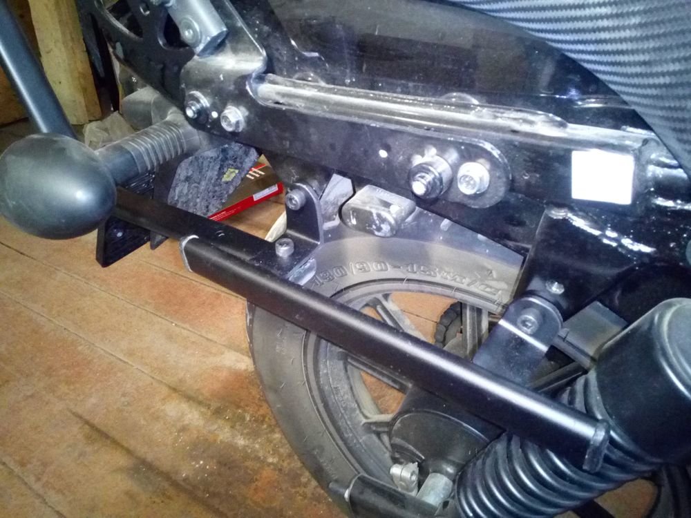

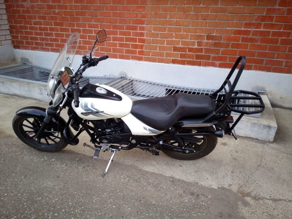

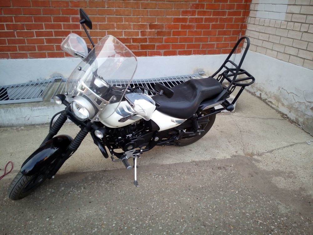

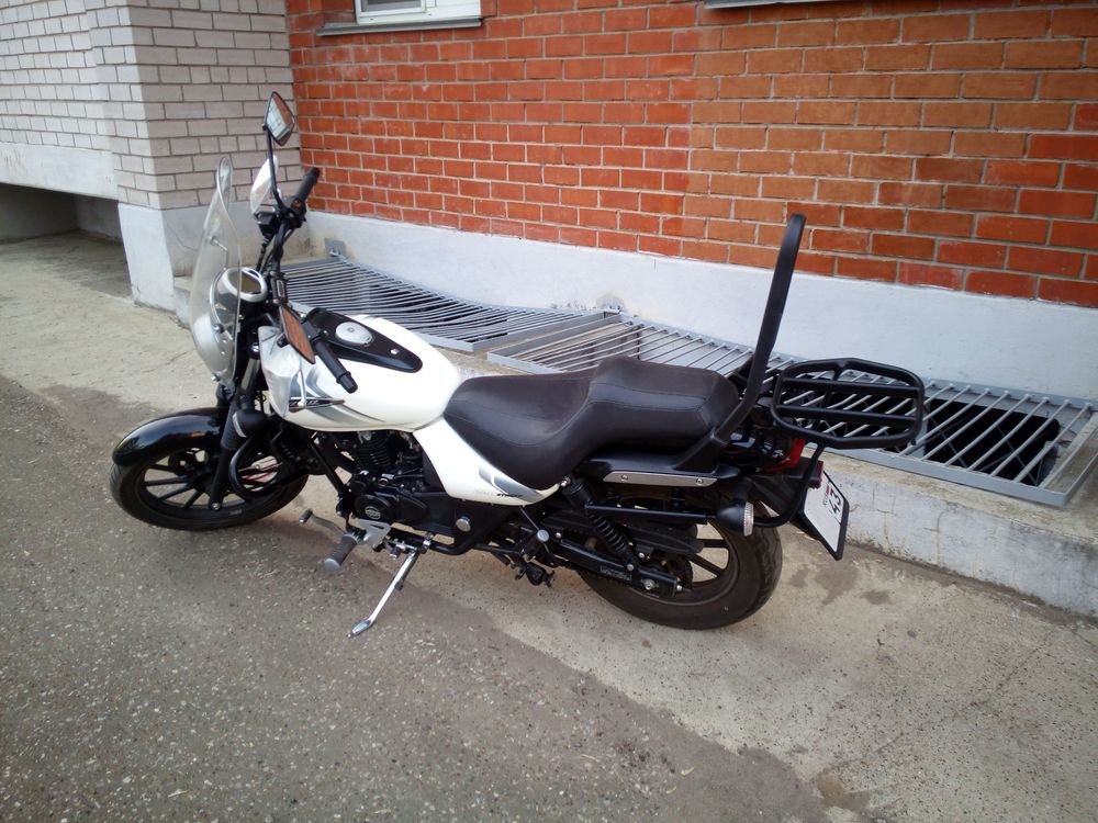

Сергъ Опубликовано 14 мая, 2021 Жалоба Опубликовано 14 мая, 2021 Багажник из стула. Привет, что-то у нас тишина. Ну что же, вводные такие: багажник нужен, денег нет(или жалко), трубогиба нет, есть новенький сварочник и желание учиться варить, есть болгарка и свободные вечера! На байкпосте была пара постов об изготовлении багажников из стула. Включаем фантазию и ..... Итак, взял офисный стул Изо Долго и мучительно планировал что и как отрежу и приварю, потом плюнул на план и решил делать небольшими частями. 1. Сделал площадку из двух пар ножек 2. Долго придумывал, как теперь эту площадку прикрепить к мотоциклу. Вспомнил что есть старая звёздочка, порезал её, как раз хватило двух половинок Багажник прикручен через штатное отверстие, оно есть и в кронштейне и в ручке. 3. Потом решал как зафиксировать багажник(уже видно что сделал, но это было позже), так и не решил(поначалу), зато придумал планки для опоры боковых текстильных сумок. Кронштейны - уголок 50х50х5 был в гараже кусок Кстати заглушки на торцах - это пятки стула, отшлифованные и обожженные для блеска. 4. Ну и боковые подпорки вырисовались из труб для спинки Кстати два болтика под площадкой забыл приварить и вспомнил, когда уже грунтовкой покрасил, пришлось исправлять. Всё прикручено в штатные отверстия, единственно пришлось делать небольшие выборки в боковом пластике, там где кронштейн(звёздочка) крепится. Ну вот и окончательный вид с багажником и сисибаром. 2 Цитата
