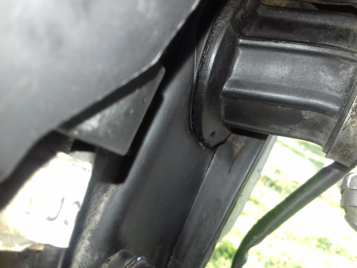

Андрей-25 Опубликовано 8 июня, 2021 Жалоба Опубликовано 8 июня, 2021 Всем привет, заметил что патрубок к карбюратору отклеился от короба воздушного фильтра, по крайней мере ,края, не стал сильно руками отводить, смотреть. Насколько это критично, чем приклеить,? Цитата
Иванн Опубликовано 8 июня, 2021 Жалоба Опубликовано 8 июня, 2021 Попробуй маслобензостойким герметиком. Цитата
Андрей-25 Опубликовано 8 июня, 2021 Жалоба Опубликовано 8 июня, 2021 (изменено) Попробую, это у меня только, или у кого еще? оно же так и не видать, если не присматриваться. Но я так понимаю, он внутри должен быть уплотнен, надеюсь не подсасывает пыль и прочее извне.... Изменено 8 июня, 2021 пользователем Андрей-25 Цитата
Сергъ Опубликовано 9 июня, 2021 Жалоба Опубликовано 9 июня, 2021 15 часов назад, Андрей-25 сказал: Всем привет, заметил что патрубок к карбюратору отклеился от короба воздушного фильтра, по крайней мере ,края, не стал сильно руками отводить, смотреть. Насколько это критично, чем приклеить,? А разве он должен быть приклеен? "ПАТРУБОК ВОЗДУШНОГО ФИЛЬТРА BAJAJ PD581001" отдельная деталь, думаю она просто вставляется. Сегодня вечером гляну на своём. А герметичность можно проверить: завёл мотоцикл, на этот участок побрызгал "быстрым стартом", если двигатель добавил оборотов - есть подсос. 1 Цитата
Андрей-25 Опубликовано 9 июня, 2021 Жалоба Опубликовано 9 июня, 2021 Да, знаю, что отдельная деталь, в принципе, он должен плотно вставляться, патрубок же еще внутрь корпуса воздухана заходит на несколько см. Цитата
Сергъ Опубликовано 10 июня, 2021 Жалоба Опубликовано 10 июня, 2021 В 08.06.2021 в 23:08, Андрей-25 сказал: Но я так понимаю, он внутри должен быть уплотнен Сегодня посмотрел на свой патрубок, соединение между патрубком и воздушным боксом промазано какой-то мастикой, потыкал пальцем, она мягкая, но плотная, ковыряется пальцем. 1 Цитата
