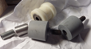

Поискал на форуме,не нашел,но должно быть наверняка,тем много,глаза разбегаются... Вопрос такой: через несколько дней придут проставки для поднятия руля,боюсь не хватит длины тросов газа,сцепления и тормоза или одного из них,в лучшем случае будет все слишком натянуто (один жгут проводов точно коротковат,но с проводами разбираться легко),так вот,каким образом можно удлинить троса без замены? Честно говоря даже не смотрел по возможностям,решил сначала спросить,зная себя,могу слишком усложнить весь процесс...
Ремкомплект тросов, не? Не слышал? В любом мотомагазине. 400-500 целковых. К спидометру не относится. Его привод- это неразборный узел, подогнанный по длине к определенной модели. Или переложить, или более длинный искать вживую. С рулеткой.
Более длинный взять не проблема. У них только тысяча разновидностей и все концевики разные и по толщине и по конфигурации. В общем хер подберешь...

   Сегодня позвонил в магазин,под "ремкомплектом" подразумеваются новые тросики,так понимаю,такой же длины,вопрос - нахрена мне новые,когда мне надо удлинить и свои еще новые? В общем вопрос остается открытым. Тем временем проставки под руль уже на руках,остается покрасить,они прогрунтованы...
   Признаю,был не прав..,съездил в магазин,сравнили пару тросиков сцепления с заводскими,выбрал немного длиннее,на газ и тормоз выбора не оказалось,но у них немного свободного провиса есть,думаю хватит. Вопрос закрыт...
