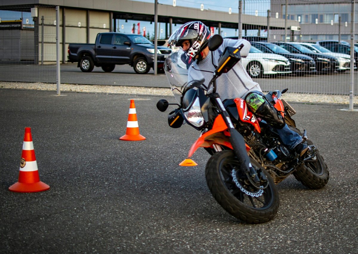

Вот, о чём я и говорил, на лёгком мотоцикле надо втроём ехать и закладывать в повороты, чтоб боковина надломилась. Сравнивать шины надо на примерно одинаковых мотоциклах. Вот я еду на джимхане, спереди Шинко Е705, сзади Митас Е-09 крупная шашка, вот был бы я по тяжелее или мотоцикл, хрен бы так смог заложить, шины даже не совсем дорожные.
14 часов назад, Сергъ сказал:
