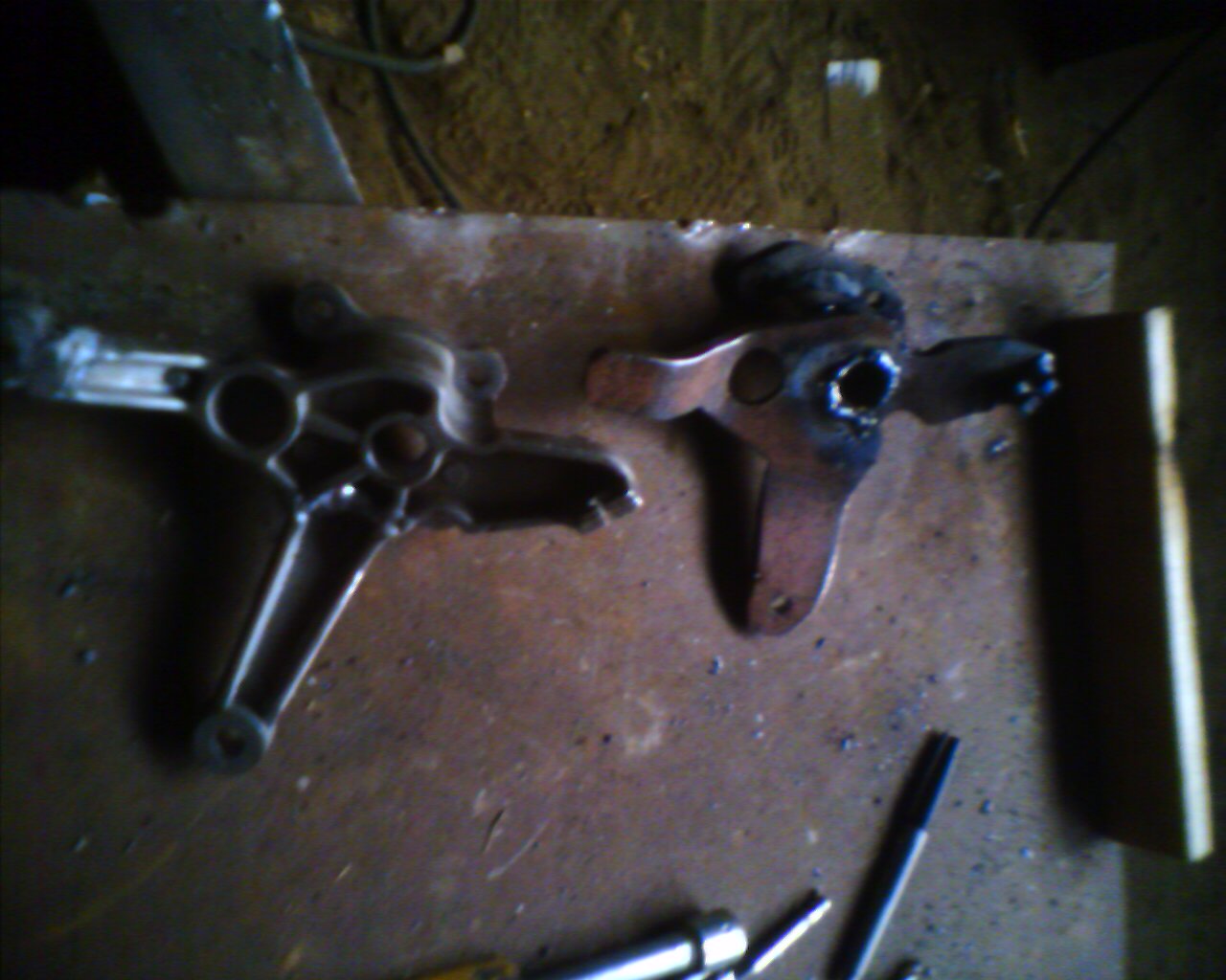

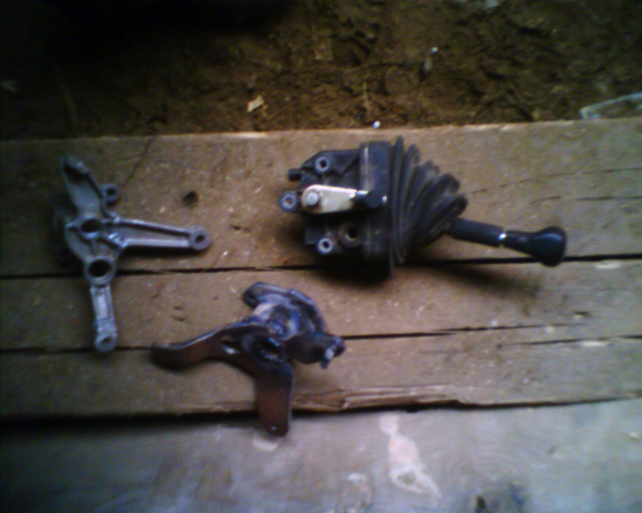

А насчет присобачивания датчика стоп-сигнала можно по-пожробнее и желательно с фото. Плиз!!!

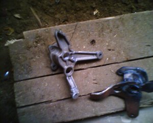

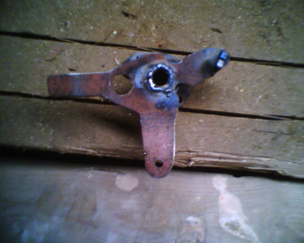

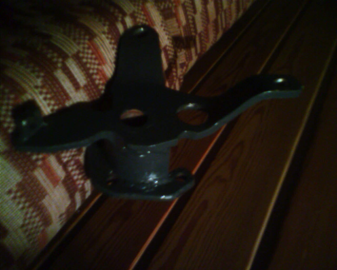

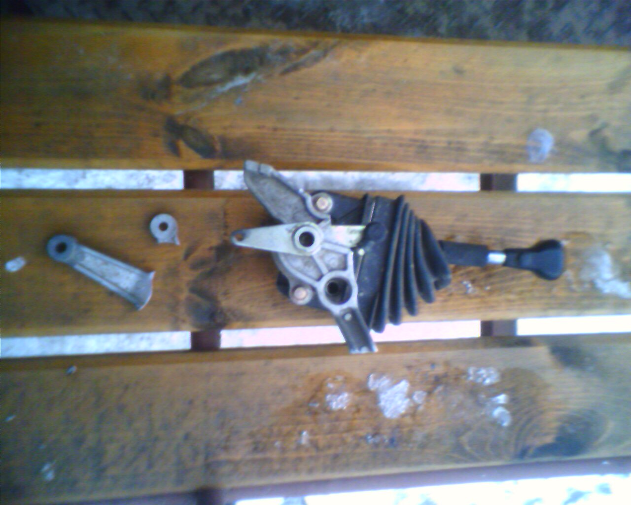

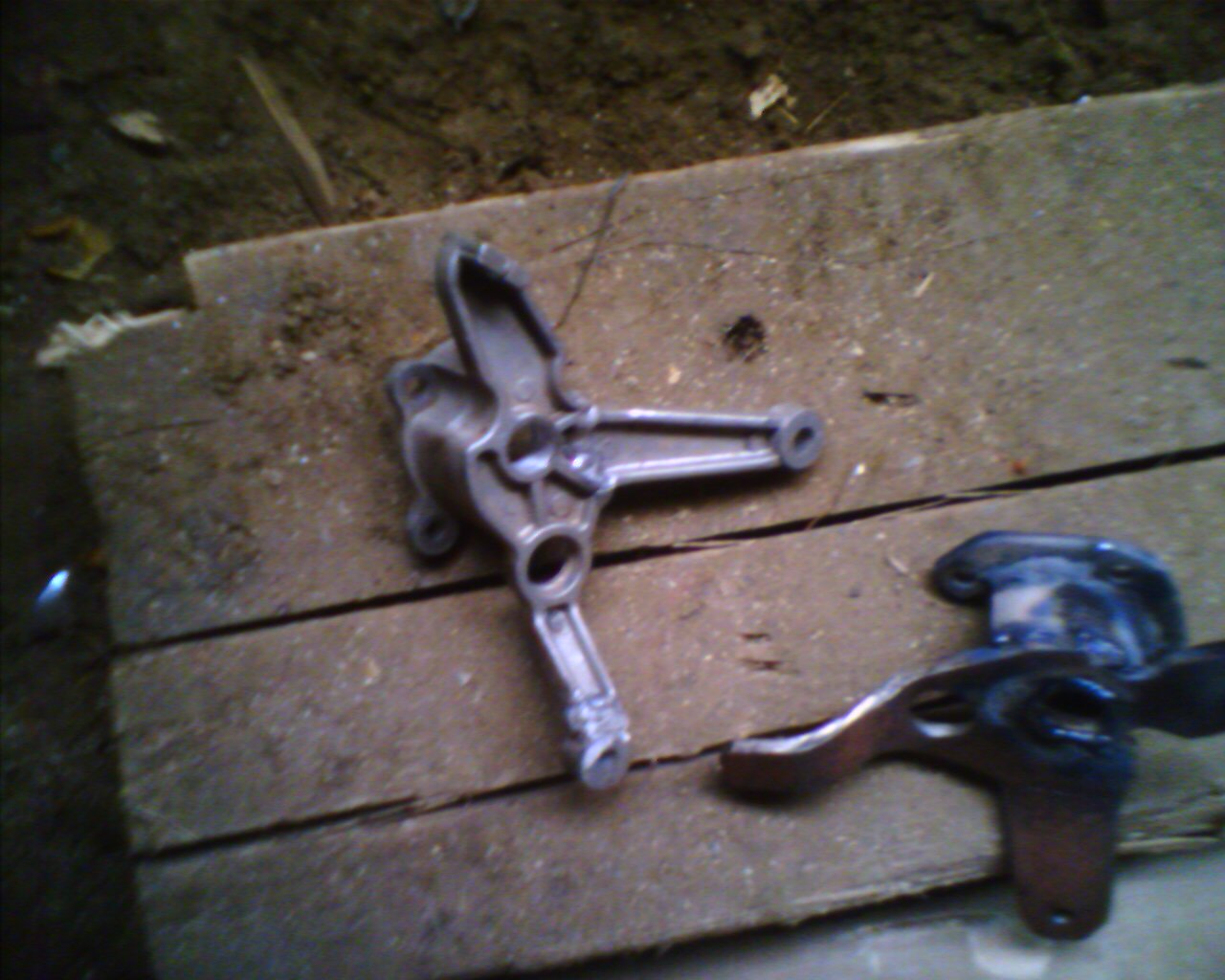

Нус начнем! То что на фото(извините что качество хреновое)это результат переключения в режим парковки!НО! Косяк(Не тот косяк о котором вы подумали) я нашел! Болты крепления этой железяки имеют не тот размер который нужно,в результате они торчат в блоке переключения и не дают переключить в положение(в моем случае "паркинг") Башку короче я ей сломал и также быстро сделал! это к тому что не надо ждать зап частей от дилера два или три месяца.....нужно делать самому или заказать у людей у которых есть оборудование для обработки металла! и подвеску тоже можно сделать легко! главное что была вторая сторона живая. да и это ерунда........ к сожилению фото не делал(охотнику).....но на пальцах могу! В отверстие которое занимает датчик,мы помещаем датчик от ВАЗ2109....или ему подобных. У нас он работает правельно от себя! на квадре это процесс вытягивания! Так вот. ставим датчик и к педали привариваем мебельный болт! (шляпка круглая) размер на датчике делаем средний для регулеровки..! Все! Устал сегодня извините! ПОКА БРАТЦЫ!
