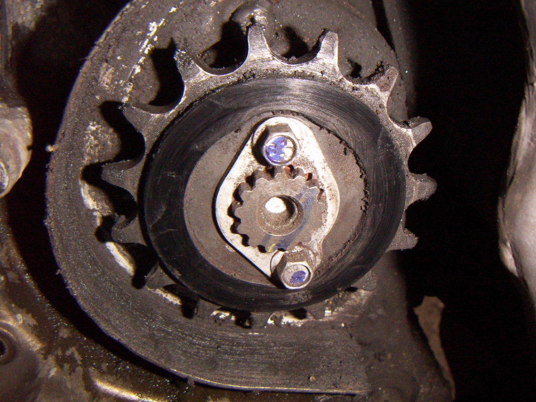

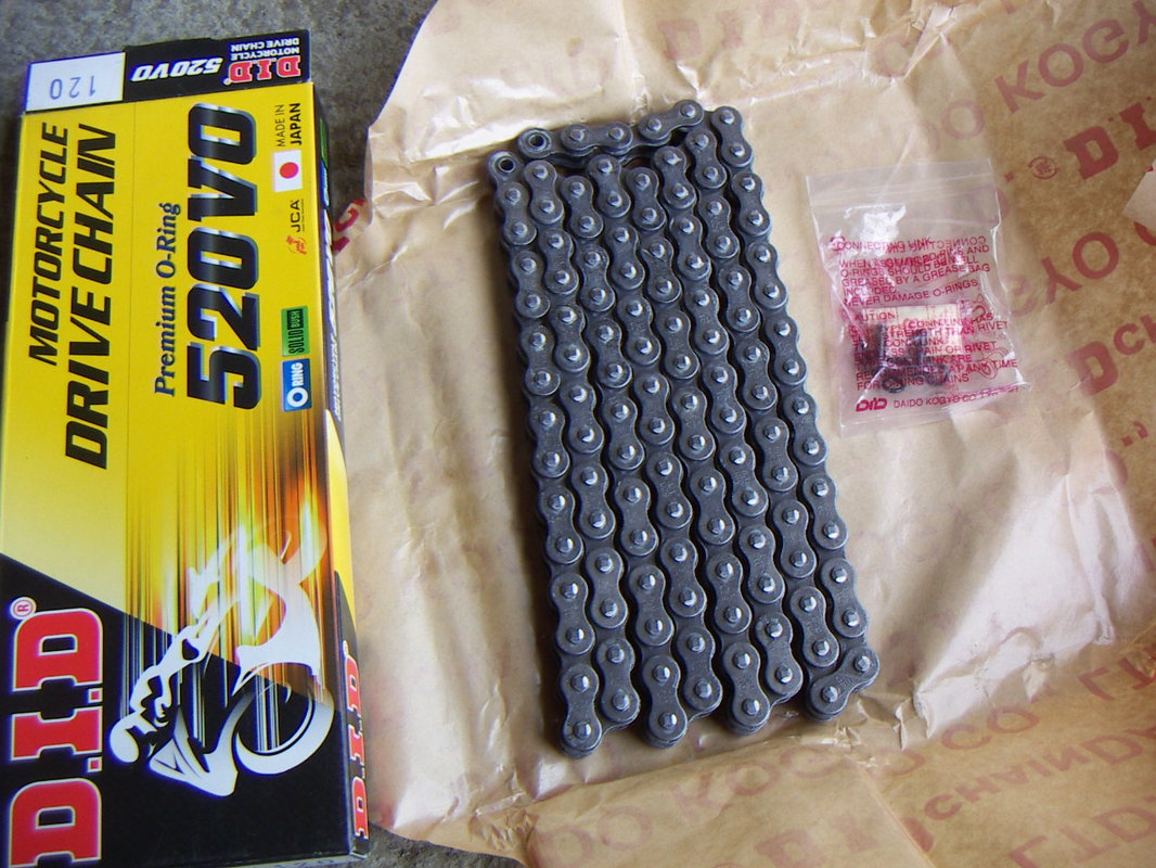

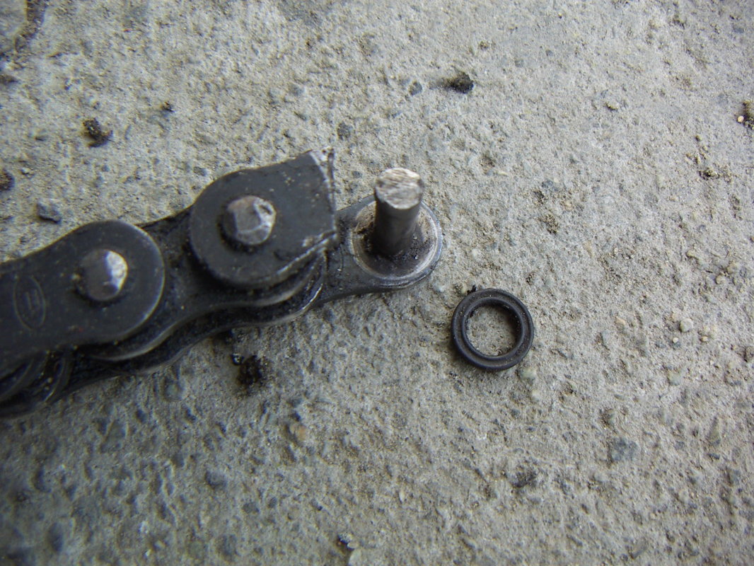

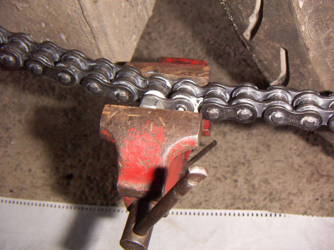

MEN Опубликовано 15 апреля, 2019 Жалоба Поделиться Опубликовано 15 апреля, 2019 После зимнего простоя (аккум дома хранил) завелся с "полпинка". Но заметил что сильно изношена цепь .причем неравномерно. Пол цепи с провисом-.пол цепи "как струна" Долго искал цепь нужной длины . 118 звеньев полно. а вот 120 уже пореже. Ну нашел и поменяли с приятелем. Он мне тисочки привез -полезная штука для заклепываеия (цепь без замка) Цитата Ссылка на комментарий Поделиться на другие сайты Поделиться
димотик Опубликовано 15 апреля, 2019 Жалоба Поделиться Опубликовано 15 апреля, 2019 26 минут назад, MEN сказал: Долго искал цепь нужной длины . 118 звеньев полно. а вот 120 уже пореже. Ну нашел и поменяли с приятелем. На каком пробеге? Цитата Ссылка на комментарий Поделиться на другие сайты Поделиться
MEN Опубликовано 15 апреля, 2019 Жалоба Поделиться Опубликовано 15 апреля, 2019 3 часа назад, димотик сказал: На каком пробеге? 11450 км. Я ее на дальняке ушатал. Там по грунтовкам приходилось ездить .по грязи. А чистить и смазывать было некогда. 1 Цитата Ссылка на комментарий Поделиться на другие сайты Поделиться
