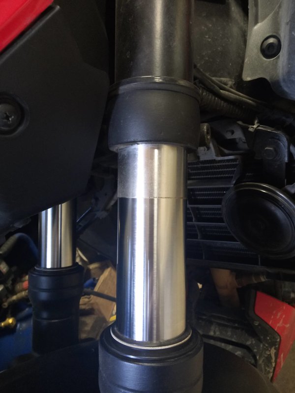

bogdanov174 Опубликовано 11 апреля, 2022 Жалоба Опубликовано 11 апреля, 2022 Игорь, добрый день! Спасибо что оперативно откликнулся. Я по следам на вилке замерял. Приехал в гараж(по дороге вилка до упора срабатывала, я перед гаражем передним тормозом оттормаживалсся), след остался 30мм от среза нижней траверсы, потом подкатным домкратом поднял чтоб переднее колесо вывесилось и перо вилки раздвинулось до конца, померил между верхней кромкой сальника и следомна пере(который 30мм от траверсы) получился полный ход чуть менее 120мм. Но самое плохое, что когда мотоцикл стоит под своим весом, из этих 120мм уже остается 80мм(опять же от следа до кромки сальника) это уже 1/3 или более 30% . По таблицам настройки преднатяга на дорожниках пишут 20-30% с 1-м наездником должно быть. А когда я сажусь Доминар проседает и остается менее 60мм хода. т.е у меня вилка на месте под моей нагрузкой уже выбирает чуть больше половина рабочего хода. Я конечно толстун 184см и 104кг но оставшиеся 55-60мм хода это очень мало. Зимой обязательно разберусь с вилкой или дооборудую винты преднатяга в верхних гайках, или отвезу пружины на пружинный завод чтоб по ним изготовили более жесткие. На заводе специальный стенд есть для замера параметров прижин и инженер-приемщик по желанию клиента расчитывает новые.Вообщем если ход получился примерно 140мм, то я рискну и в ближайшее время стаканы вилки 2017г. 368мм закажу, а в межсезонье постараюсь сделать "правильные" перья вилки. Если получится поточнее замерить вообще хорошо! Цитата

bogdanov174 Опубликовано 12 апреля, 2022 Жалоба Опубликовано 12 апреля, 2022 Игорь, пристану еще раз, вот так у меня след на пере вилкке при срабатывании до конца. Примерно 30мм от следа до нижнего среза траверсы вилки. Померь пожалуйста как на твоей вилке остается след, а я по размерам стаканов вычислю ход вилки . Цитата
Гоша1001 Опубликовано 12 апреля, 2022 Автор Жалоба Опубликовано 12 апреля, 2022 5 часов назад, bogdanov174 сказал: Игорь, пристану еще раз, вот так у меня след на пере вилкке при срабатывании до конца. Примерно 30мм от следа до нижнего среза траверсы вилки. Померь пожалуйста как на твоей вилке остается след, а я по размерам стаканов вычислю ход вилки . ты мне в личку свой номер скинь, в субботу по вацапу свидемся онлайн. Цитата

bogdanov174 Опубликовано 26 апреля, 2022 Жалоба Опубликовано 26 апреля, 2022 В 12.04.2022 в 17:30, Гоша1001 сказал: ты мне в личку свой номер скинь, в субботу по вацапу свидемся онлайн. Игорь. спасибо за присланные замеры! Сравнил со своими, посчитал и у меня получилось что ход передней вилки 2017 года примерно такой же как и у 2018, 120 мм может чуть больше, но не более чем 10 миллиметров. Так что покупать "старые, короткие" стаканы не буду. Ограничусь по окончании сезона заменой сальников и подбором пружин по жесткости. Как то так. Цитата
