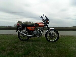

Ну в - общем этот сезон с ЧЕЗЕТ-ом выдался непростой и богатый на "события" как неприятные, так и приятно удивившие. Начну с того что при покатушке "в район" за 70 км от Тамбова при возвращении у меня слетела цепь и заклинила между задней звездой  и маятником. Вовремя выжав сцепление и удержав мотоцикл от падения я малость прифигел после остановки - цепь вывернуло на 90 градусов и она накрепко заклинила колесо, но порадовало то, что со звезды двигателя она не слетела (а перед этим я её натягивал и всё было в норме - видать время подошло). Кое как выковырнув цепь, натянул её на заднюю звезду и крадучись на 80 кмч с опущенными до конца амортизаторами докатил до гаража. На следующий день открыл правую крышку двигателя и прифигел уже немало - всё было залито маслом. Оказалось что выскочила из посадочного места правая втулка подшипника скольжения промежуточного вала КПП, короче приехал... Ну ничего, снимаю родной двигатель и ставлю "запасной" двигатель от "дорожного" ЧЕЗЕТ-а 472.5., а он не лезет в раму моего "спортивного" 472.3.  -го.  Пришлось подгонять верхнее крепление с правой стороны надфилем вручную и в итоге двигатель прописался в раме, но нижнее крепление я так и не смог закрепить - рама не давала такой возможности - она слишком узкая снизу для сквозного болта стандартной длинны (на 472.3.-м нижнее крепление осуществляется короткими болтами М 10 и ввёрнутыми стальными футорками в картере). Ни ничего, свежесобранный двигатель (а собирать основную часть картера мне делал мой друг - мастер - явист Валерий) с коленвалом от Явы-"старушки" со "старушкиными" же поршнями и пальцами и цилиндрами и головками от ЧЕЗЕТ-а после обкатки (1100 км) показал очень ровную и необычную работу на "положенном" дросселе - то есть ХХ очень низкий и при этом резко откликается на малейшее открытие дросселя... https://vk.com/video?z=video151173232_456239049%2Fpl_cat_updates . А "родной" двигатель Валерий откапиталил, установив в него доведённые мной  родные поршни (под замену пошли втулки пром. вала КПП, все подшипники и сальники). Так что он ждёт своей очереди на постановку в следующем году - сезоне.
Сам же ЧЕЗЕТ получил немного разведённые в стороны глушители (в задней части), что придало ему вид,  напоминающий неоклассик. А вот как он выглядит рядом с китайским чоппером:
В - общем несмотря на возраст, дороги снова мелькают под нашими колёсами. А после обкатки я всё таки нашёл способ фиксации нижнего крепления этого двигателя - соорудил разъёмный болт, весьма надёжно соединяющий нижнюю половину к раме. И неслабо открутил на нём, чему рад! Мир всем! А теперь мой чехословацкий красавец - мечта советских рокеров, мирно находится в зимней спячке" с заткнутыми глушителями и законсервированным двигателем.

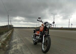

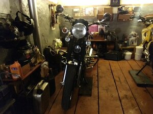

Приветствую! Снова да сначала - чуть солнце пригрело - так в гараж к любимым мотоциклам, врубание обогревателя и зависание на долгие часы... Теперь из за поднятия "переда"ушла назад фара, и трос спидометра пришлось пускать "поверх её (на предыдущем фото это видно). Итог-  сделал 2 кронштейна - переходника и установил их.
Ну теперь всё на местах-трос спидометра идёт в канонах стиля, и фара, и поворотники (после постановки их на переточенные проставки вид теперь куда лучше чем был).
А вот и проставки на поворотники.
Теперь жду окончательной весны и "вылавливаю блох" в виде не - феншуйных шайб и недостаточно наполированных болтов с гайками.

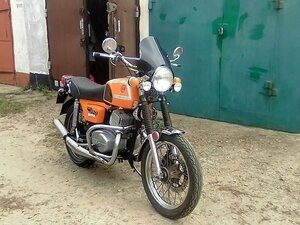

Доброго всем времени суток. Да ЧЗ и сейчас очень даже настоящий мотоцикл. К концу сезона обнаружил порвавшееся сиденье, заказал в местной автомастерской пошив чехла. Долго ждал, зато результат превзошел мои ожидания! В общем вот что получилось. Ну и вдогонку закрыл хромированным щитком крепление фонаря около сиденья...
