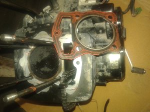

Снял цилиндр и ,прокладка под головкой на герметике,снизу цилиндра тоже герметик..взял бы тюбик герметика и залил бы прежнему хозяину в опу,(поршень болтаеться в цилиндре,кольца имеют элипсность,видимо крутились на поршне..20170908_191723.thumb.jpg.f8aef3ef4351577e5f071147bb67e7bf.jpg

Колено живое? Пробег у этого мотора какой? Палец в поршне не болтается? Мне в эти выхи предстоит то же самое проделать...

Судя по пальцу имел место перегрев...
Возможно в следствии масляного голодания...
Что с коленвалом? Если мертвый,то ценник ремонта прилично вырастает:(
Судя по нагару, он и масло порол дай бог
