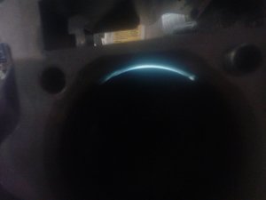

Тимоха28 Опубликовано 12 октября, 2017 Автор Жалоба Опубликовано 12 октября, 2017 Опа после переборки,сломалось маслосъемное кольцо,диски сцепления под замену..кстати какой толщины должны фрикционы? Цитата
Prizrak4x4 Опубликовано 13 октября, 2017 Жалоба Опубликовано 13 октября, 2017 19 часов назад, Тимоха28 сказал: Опа после переборки,сломалось маслосъемное кольцо,диски сцепления под замену..кстати какой толщины должны фрикционы? До установки зазоры на кольцах не проверял? Может на маслосъемном зазор не в норме был??? По толщине фрикционов не в курсе. А у меня в первом выезде шток сцепления обломило ((((( Снова на машине езжу... Цитата

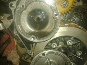

Тимоха28 Опубликовано 13 октября, 2017 Автор Жалоба Опубликовано 13 октября, 2017 Нее..зазор в норме,вспомнил что при установке чуть подзагнул кольцо так и поставил цпг.. Разобрал еще цинтрифугу маслянную там такая опа,стружка,масло налипшее по стенкам Цитата
