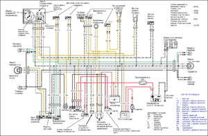

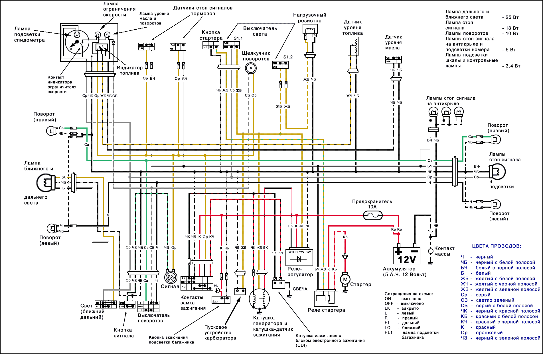

serguto Опубликовано 26 ноября, 2008 Жалоба Опубликовано 26 ноября, 2008 :lol: :) :)Подойдет ли катушка-комутатор от Сепии на Action 50. Измерение сопротивление обмотки генератора с датчика =170 Ом-это нормально или нет.Если у кого исть литература выложите пожалуйста. Сопротивление катушки по мануалам должно быть от 80 до 150 Ом. Твоя катушка должна быть рабочей. Искры нет.На коммутаторе трещина.Да и катушка сама не прозванивается.Просто от СеПии катушка и коммутатор в одном флаконе-цена 700руб.К тому же не могу у себя в городе найти коммутатор и катушку от скутера примерно подходящую.На ACtion 50 --- половина схемы-коммутации в катушки другая половина в коммутаторе ,а на сепии все вместе.Отдельного коммутатора нет,только катушка-коммутатор-одно целое. Вот я и интересуюсь ставил ли кто нибудь,катушку от СЕПИИ СУЗУКИ. :) Все будет работать. Убирай старую катушку и комутатор, ставь CDI от Сепии. Вот схемка тебе в помощь... Цитата
Евгений СО Опубликовано 27 ноября, 2008 Автор Жалоба Опубликовано 27 ноября, 2008 Сопротивление катушки по мануалам должно быть от 80 до 150 Ом. Твоя катушка должна быть рабочей.Все будет работать. Убирай старую катушку и комутатор, ставь CDI от Сепии. Вот схемка тебе в помощь... Спасибо всем кто принял участие.Помощь была неоценимая.!!!!!!!!!!!!!!!!!!!!!!!!!!!!!!!!!!!!!! :) Цитата
