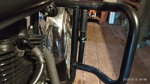

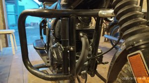

Макс1975 Опубликовано 12 марта, 2020 Жалоба Опубликовано 12 марта, 2020 Вот велонасос приделал таки. Камеру запасную положил под сидушку на всю длинну. 2 Цитата
