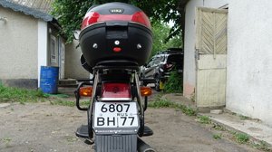

Макс1975 Опубликовано 16 июня, 2020 Жалоба Опубликовано 16 июня, 2020 Теперь место для ног есть, и когда мот на стоянку ставиш легко забрать сумки Цитата

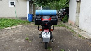

Макс1975 Опубликовано 16 июня, 2020 Жалоба Опубликовано 16 июня, 2020 (изменено) Но во избежании как бы чо не вышло пришлось усилить конструкцию багажника, как мы знаем из курса сопромата, если гдето что то работает на излом то под дейсвием вибронагрузок сломаетьсч обязательно. Изменено 16 июня, 2020 пользователем Макс1975 Добавил фото 1 Цитата
