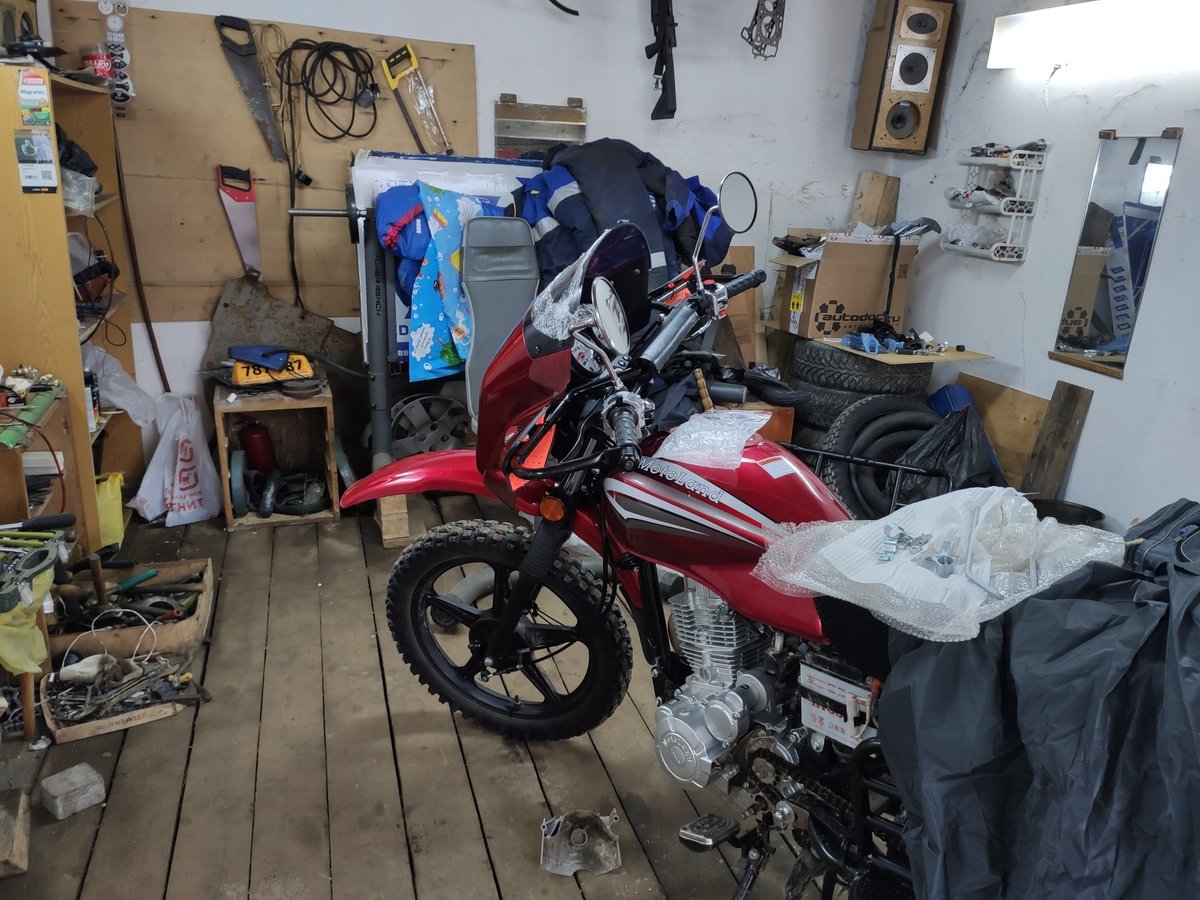

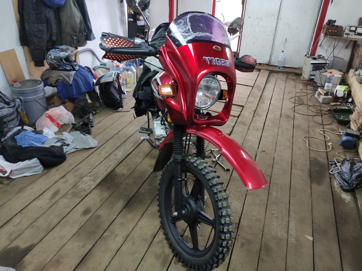

Serjant Опубликовано 4 июля, 2020 Жалоба Опубликовано 4 июля, 2020 Прикупил ветровик, скоро установка 1 Цитата
Лека Опубликовано 4 июля, 2020 Жалоба Опубликовано 4 июля, 2020 Неплохо Сержант, неплохо...Мот становится более спортивным что ли... А не проще было и брать типа Дельты или Флейма изначально и обтекатель им лучше бы подошел. А то из Лесника он косит под городского парня. В принципе продать не долго и купить что то более спортивное. Цитата
Serjant Опубликовано 4 июля, 2020 Жалоба Опубликовано 4 июля, 2020 (изменено) Лека, мне просто нравится вид с обтекателем, особенно вид с руля, когда приборка закрыта ,,стеклом,,, свой особый шарм мота появляется. Ну и для трассы все таки какой-то толк, да будет. А продать особого смысла не вижу, эти мотики с мотоблочными моторами в корпусе спортов и нейкедов ну это дич) Дельта очень высокая по седлу ну и простецкая. У меня форик двух версий будет, на лето дальнобойно-дорожный, с шоссе шинами, кофрами, ветровиком и дугами. На весна, осень - эндуро без обвесов и на злой резине. Ну и возможны комбинации. Повторюсь, по сравнению с сигмой, клоном юбр 125, форик это злой пес, плотный , собранный и мощный. Даже ради этой разницы стоило идти на права а сдавать. Изменено 4 июля, 2020 пользователем Serjant 1 Цитата
Serjant Опубликовано 4 июля, 2020 Жалоба Опубликовано 4 июля, 2020 Получается, собираю себе тур-эндуро) Как евген в начале темы сказал, на базе пантеры рс300 оно может и лучше, но она стоит 100+ и мне по горам и рекам пока не ездить, а в цфо тут дороги идеальные. Намного важнее багажная система развитая, завтра новые ништяки заберу) Цитата
Макс1975 Опубликовано 4 июля, 2020 Жалоба Опубликовано 4 июля, 2020 Я такой обтекатель на Яву в свое время ставил. Кроме внешнего вида толку не было никакого, только шум от ветра сильно увеличился в шлеме , ездить стало не комфортно, поток воздуха слегка поднялся и стал очень сильно дуть в грудь и шею аж шлем подымало, снял его и поставил высокий. 1 1 Цитата
Лека Опубликовано 5 июля, 2020 Жалоба Опубликовано 5 июля, 2020 15 часов назад, Serjant сказал: форик это злой пес, плотный , собранный и мощный. Даже ради этой разницы стоило идти на права а сдавать. Сержант - 5 баллов. Четко сказал...Только не вздумай на нем прыгать как на эндуро, рама не выдержит. А так мысль интересная, на трассу скинуть обвес и резину поменять. Возьму себе на заметку. Спасибо Сержант. Цитата

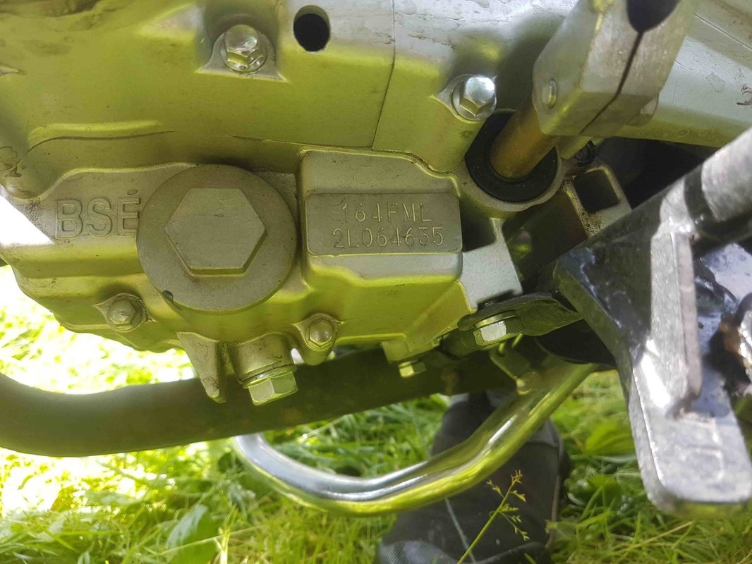

nikanor Опубликовано 14 июля, 2020 Жалоба Опубликовано 14 июля, 2020 Добрый день, на днях стал я обладателем Motoland Forester 200. Внешне для моих целей сразу привлек внимание, но после покупки и более тщательном знакомстве с ним выявил основные недостатки, которые не сразу бросились в глаза: 1. обнаружил с задней стороны кожуха цепи "дырищу" - вероятно, придется заделывают, если нет штатных вариантов. 2. нет полноценного заднего крыла. 3. до кучи - непонятное отверстие, фото прилагаю. Пробовал туда залезать отверткой, но болтика не обнаружил. Продавец сказал ,что была резиновая пробка. А у вас как? Цитата

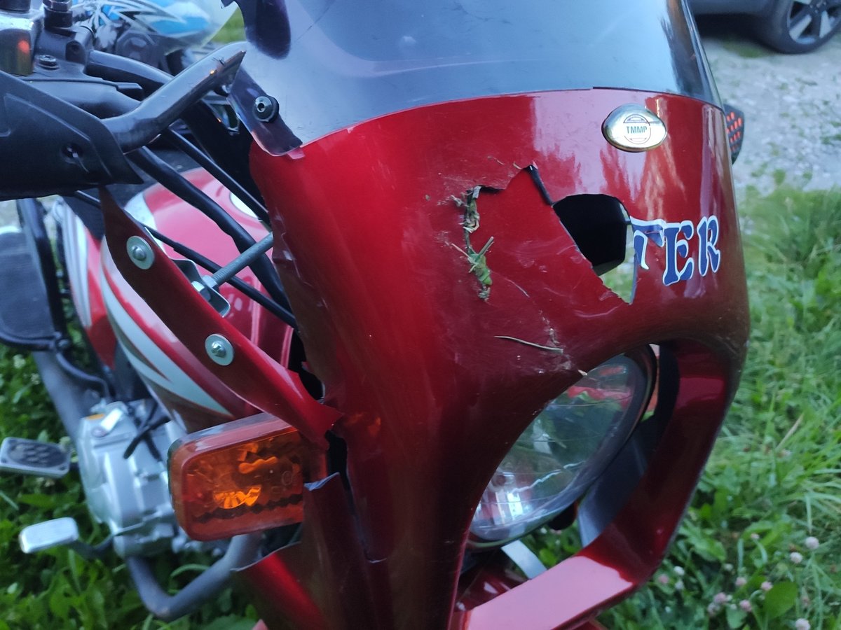

Serjant Опубликовано 25 июля, 2020 Жалоба Опубликовано 25 июля, 2020 После первого же падения ушатал, обидно, так хорошо закрепил А в целом да, только вид, реально эта кепка поток воздуха в шлем подымает аж задувает, не зачет ей Цитата

Stah Опубликовано 25 июля, 2020 Жалоба Опубликовано 25 июля, 2020 Да, обидно... Два раза положил мот на грунте, первый раз заднее колесо с колеи сошло в одну сторону , переднее в другую на второй раз с рыбалки ехал через дачи -барбос налетел что твой теленок... Оба раза ветрак в щепки . И темного в продаже нет, тот хорошо от солнца приборку закрывал. Цитата

Лека Опубликовано 27 июля, 2020 Жалоба Опубликовано 27 июля, 2020 В 25.07.2020 в 21:32, Serjant сказал: После первого же падения ушатал, обидно, так хорошо закрепил Не в обиду Сержант-цацка она и есть цацка, красиво-да,практично-нет. Передний багажник мог бы спасти щиток мне кажется в падении...если бы стоял на своем месте. У меня на днях был прикол, еду на работу в соседнее село (как в песне ..на дискотеку), ну так вот, на асфальте иду обычно 90 км/ч в среднем...а тут к 80-ти подхожу и движок давится, тупит, не набирает мощь...я чуток газульку скинул, вроде бы норм, далее кручу, опять та же хрень...Пока доехал потихой, всякие мысли полезли...или карб засрался или краник в баке и т.д. В течении дня подошел к моту, смотрю на него и думаю, хоть бы доехать домой ну а там придется его крутить, дабы вылечить...и тут мой взгляд случайно заметил рычажок обогатителя сдвинут на половину в сторону закрытия заслонки на карбе и тихонько я и прих....ел...Казалось мелочь, а ведь из за этого уже хотел мот курочить...Вот как то так. Как я этот рычажок задел, ума не приложу, ведь сейчас лето и обогатителем не пользуюсь...Так что хотя бы беглый осмотр всех рычагов, ручек, педалей и иже с ними, перед выездом должен быть ПРОИЗВЕДЕН ОБЯЗАТЕЛЬНО... С ув. Лека. 1 Цитата

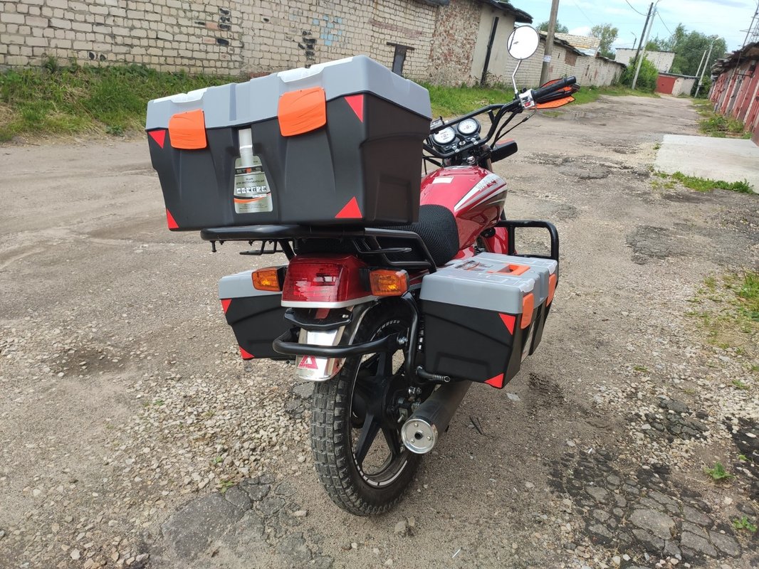

Serjant Опубликовано 31 июля, 2020 Жалоба Опубликовано 31 июля, 2020 Все, собрал форика в тот вид, ради чего и брал его. В кофры все мое барахло влезло, место еще осталось. Все ,,кофры,,) обошлись в 2к. Просто шикарно! Спереди поставил дорожную петрошина с309 18-3.00 и даже отбалансировал колеса на стенде) Завтра получаю права и еду в путешествие наконец-то 5 Цитата
