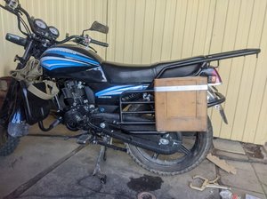

А с кофрами ктонить заморачивался? я тут поколхозить решил.. 20 поставил удобно все влазит но мешается и торчит.. 10ку прикрутил вроде поаккуратнее выглядит)
А я просто сумки с Алиэкспресс поставил. И снимаются удобно, и ёмкость по двадцать литро у каждой, и самое главное под цвет мотоцикла.
Вот кофры с Алика.Screenshot_2022-05-17-20-10-52-017_com.simplemobiletools.gallery.pro.jpg
