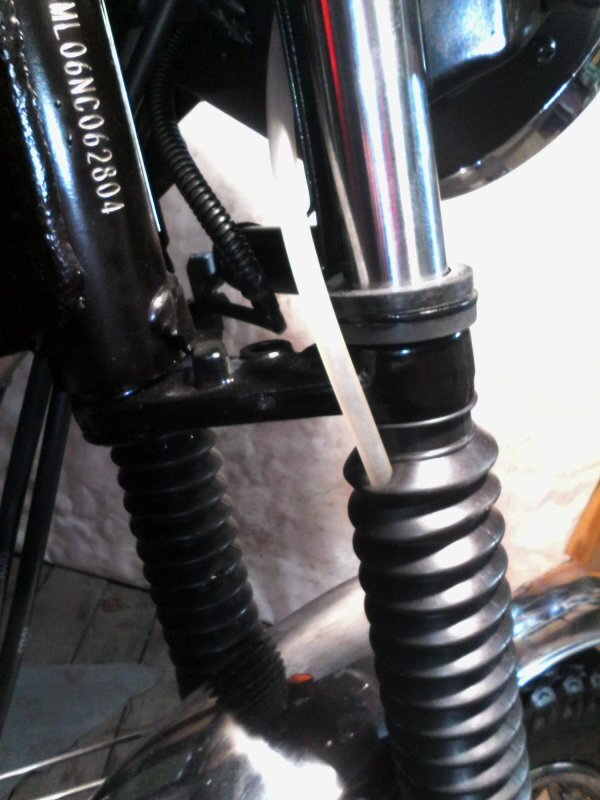

tyrekc Опубликовано 8 июня Жалоба Опубликовано 8 июня В 28.02.2024 в 20:07, Talgat53 сказал: Всем здоровья! В общем готовлю форика к сезону Трубочка зачем? Цитата

Talgat53 Опубликовано 8 июня Жалоба Опубликовано 8 июня 10 часов назад, tyrekc сказал: Трубочка зачем? Что бы пыль меньше сосала. Цитата

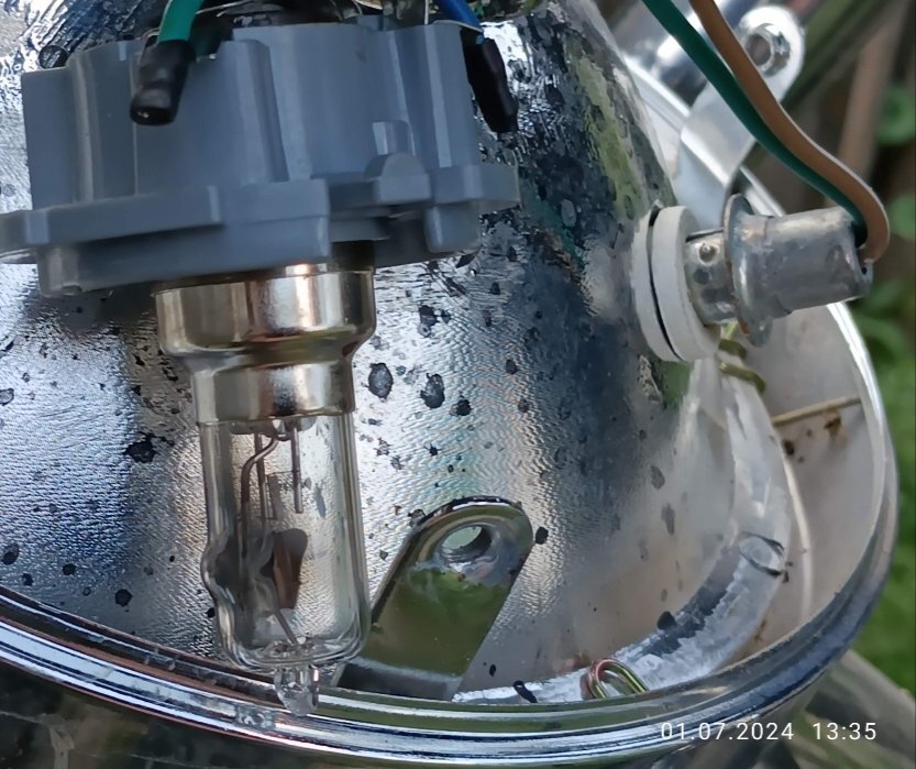

barsiq Опубликовано 1 августа Жалоба Опубликовано 1 августа В 13.06.2024 в 21:28, barsiq сказал: 1. Что в итоге сделать с лампочкой головного света? Видел, что китайская диодная "линзованная" плохо себя повела ( логично, судя по конструкции). Выше так же писали, что поставили галогенку с таким цоколем, стало лучше светить. Но вроде бы, галогеновая не очень хорошо переносит тряску и вибрацию. Никто не пробовал ставить китайскую, но без линзы? (Такого типа Али) . или проще поменять всю фару на диодную? На фото результат галагеновой лампы. Прошел на ней совсем немного, километров 300. Мощность так же 35/35. Но судя по всему, галогеновая греется намного больше. Патрон не сильно пострадал, но лампу перекосило и пришлось ее ломать, чтобы вытащить. Установил родную, теперь надо будет попробовать диодную. Вообще, считаю, что диодные нельзя устанавливать вместо обычных ламп из-за особенностей отражателя, но в данном случае отражатель и так работает условно Цитата
Игорь. Опубликовано 1 августа Жалоба Опубликовано 1 августа В 25.04.2024 в 22:17, Игорь. сказал: Мне удалось заменить на галогенную. Я писал 25.04.2024г что менял на галогенную. Но из-за низкого качества этой лампочки быстро снизилась яркость на ближнем. Перегрева я не заметил, правда резинку-пыльник я отгибал в обратную сторону (что бы она не перегревалась). 1 Цитата
Talgat53 Опубликовано 2 августа Жалоба Опубликовано 2 августа 9 часов назад, barsiq сказал: считаю, что диодные нельзя устанавливать вместо обычных ламп из-за особенностей отражателя, Если расположение диодов соответствуют расположению нитей накала, то все нормально - проверено на авто. Цитата
barsiq Опубликовано 2 августа Жалоба Опубликовано 2 августа (изменено) 6 часов назад, Игорь. сказал: Я писал 25.04.2024г что менял на галогенную. Но из-за низкого качества этой лампочки быстро снизилась яркость на ближнем. Перегрева я не заметил, правда резинку-пыльник я отгибал в обратную сторону (что бы она не перегревалась). Возможно, смещение резинки играет роль. Но скорее качество лампочки у меня еще ниже Изменено 2 августа пользователем barsiq Цитата
