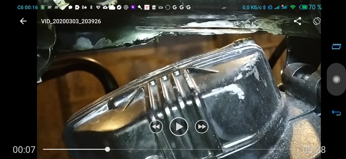

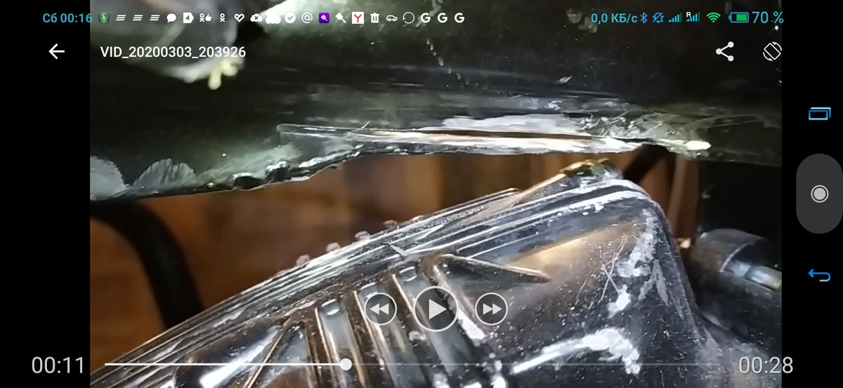

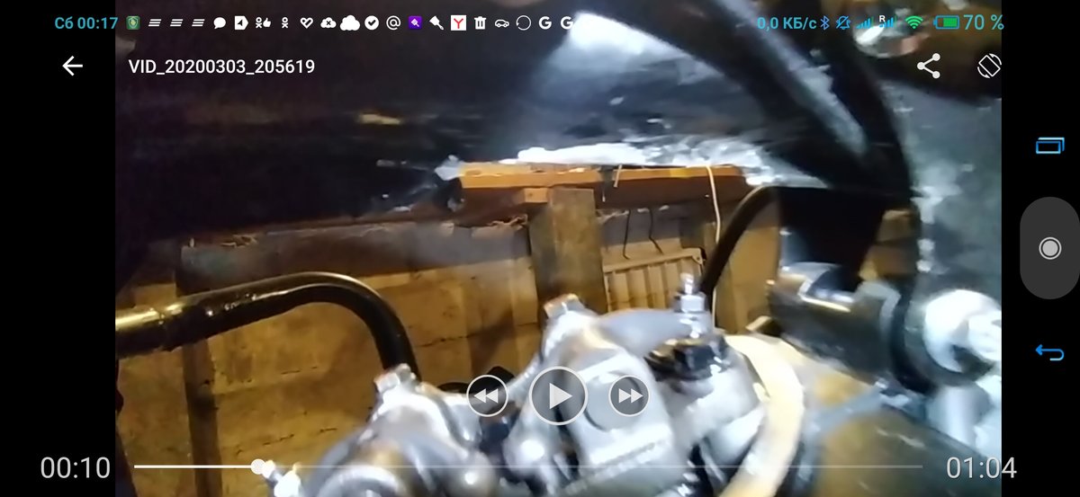

Купил мотик в имакс мото жулебино между москвой и люберцами. 60400 руб и еще 3500 за сборку. Сборка на троечку. Передее колесо, крепление глушителя, багажный обвес сзади не закрутили. После покупки сразу поменял масло на мотюль 7100.,на переднюю вилку надел гофры от восхода, , на хомут крепления дуг безопасности надел шланг резиновый, а на дугу в месте соприкосновения с рамой эзоленты подмотал., а ну фильтр топливный еще поставил. На задне колесо покрышу петрошину поставил 3.5 шириной. Вот собстно и все. А ну еще кофр центральный. Ну и снял нафиг передний багажник и боковве откидывающиеся. Мот щас на обкатке, проехал 110 км., пока тока на 3 передаче 3500 на тахо держу. После 150 км буду катать до 500 на 4 й и 4000 об. Ну а от 500 до 1000 на 5й мож с ветерком и 60 км в ч дам. Кстати спидометр показывает точно проверял по джипиэсу. Клапана у меня с завода поджаты были точнее один впускной, щуп 002 не влезал. На выпуске 005 туго но проходил. Проблему снятия клапанной крышки решил с помощью болгарки. Снял бак, снял катушку зажигания. Слевой стороны походу движения отодвинул подальше проводку и болкгаркой сделал вырез вдоль рамы сантиметров 12 длинной, и снял милиметроа 5 штампованого ребра рамы. Низ крепления катушки тоже подрезал как можно ближе к гайке. Теперь крутим колено чтоб впускной клапан опустился и вуаля, крышка снялась. Как тока мот обкатаю звезду на 16 поставлю. Живу в Беларуси а тут дороги супер, говен нету по грейдеру 70 спокойно едеш.Мотом пока очень доволен.
После всего этого варварства напильничком прошелся, краской из баллончика покрасил. Як таки и було. Как в анекдоте получилось, после сборки обработать напильником?
