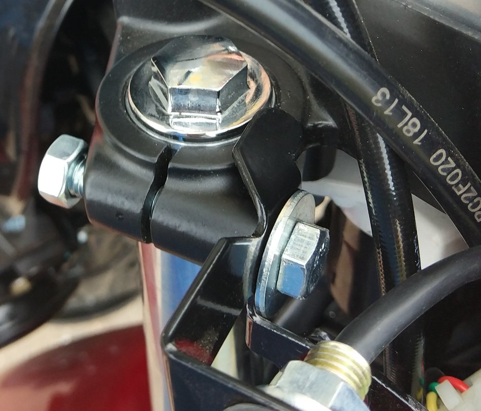

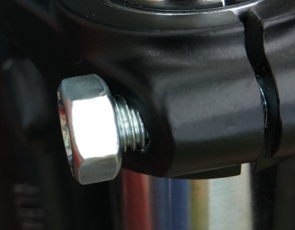

Grenka Опубликовано 11 июня, 2019 Жалоба Опубликовано 11 июня, 2019 Доброго времени суток всем. Неделю как владею данной техникой. Это первый мотоцикл, так что в устройстве и терминологии сильно не разбираюсь (( заметил что в магазине мне не опустили перья, решился сам. Зажимая сорвал резьбу на верхней траверсе(зажимал маленькой трещеткой и усилия не прикладывал) поставил длинный болт и он ужал, но уверенности не внушает, думаю осталось витка два резьбы, поджал с другой стороны гайкой. Подскажите пожалуйста имеет ли такой колхоз право на существование, если да то в планах чуть длиннее болт и шайбу потолще сточить под углом чтобы лучше прижимала гайка. Или посоветуйте как быть, что делать. Цитата
GreK_77_RUS Опубликовано 11 июня, 2019 Жалоба Опубликовано 11 июня, 2019 (изменено) Только что, Grenka сказал: Доброго времени суток всем. Неделю как владею данной техникой. Это первый мотоцикл, так что в устройстве и терминологии сильно не разбираюсь (( заметил что в магазине мне не опустили перья, решился сам. Зажимая сорвал резьбу на верхней траверсе(зажимал маленькой трещеткой и усилия не прикладывал) поставил длинный болт и он ужал, но уверенности не внушает, думаю осталось витка два резьбы, поджал с другой стороны гайкой. Подскажите пожалуйста имеет ли такой колхоз право на существование, если да то в планах чуть длиннее болт и шайбу потолще сточить под углом чтобы лучше прижимала гайка. Или посоветуйте как быть, что делать. Не ну хрен ли делать ?! Конечно имеет. Главное шоб перо зажато было, а чем и как это уже другой вопрос. Хуже было бы если траверса лопнула , это попадос был бы. У себя затягивал в хорошим таким усилием , даже винты гнулись , но резьба не срывалась , возможно брак был. Закажи верхнюю траверсу новую и не парься. 20 часов назад, Renik сказал: Здравствуйте! Никто не подскажет, какие подшипники стоят в рулевой колонке? Чтоб аналоги посмотреть (а то, видимо, пора). Каюсь , разбирал пару недель назад рулевую колонку , хотел сфоткать и забыл... Короче , подшипики там шариковые , говно, но в продаже имеются :Брянск Нижний Новгород PS Ты попробуй разбери и смажь подшипники , может у тебя раскрутилась гайка рулевой колонки. Изменено 11 июня, 2019 пользователем GreK_77_RUS Цитата

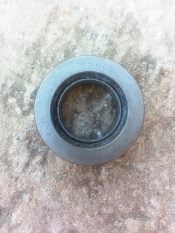

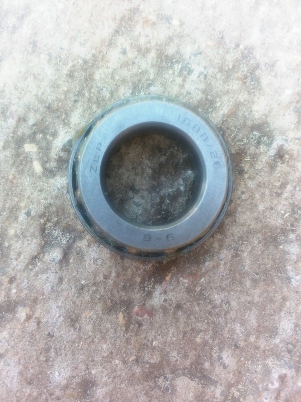

Renik Опубликовано 12 июня, 2019 Жалоба Опубликовано 12 июня, 2019 13 часов назад, GreK_77_RUS сказал: Каюсь , разбирал пару недель назад рулевую колонку , хотел сфоткать и забыл... Короче , подшипики там шариковые , говно, но в продаже имеются :Брянск Нижний Новгород PS Ты попробуй разбери и смажь подшипники , может у тебя раскрутилась гайка рулевой колонки. Стыдно признаться, но хотел купить подшипники и сдаться в сервис. А то один вывесить то толком мот не могу (подножки ж нет центральной). Гайка (самая верхняя) была ослаблена до степени "крутилась от руки". Но помимо громыхания на кочках, еще и периодически похрустывает при повороте направо при маневрах на месте (хотя вилка не перетянута). Спасибо большое за ссылки, не знал, что от Рэйсера подходят. И хорошо, что там есть размер, круг поиска увеличивается! Цитата
GreK_77_RUS Опубликовано 12 июня, 2019 Жалоба Опубликовано 12 июня, 2019 Только что, Renik сказал: Стыдно признаться, но хотел купить подшипники и сдаться в сервис. А то один вывесить то толком мот не могу (подножки ж нет центральной). Гайка (самая верхняя) была ослаблена до степени "крутилась от руки". Но помимо громыхания на кочках, еще и периодически похрустывает при повороте направо при маневрах на месте (хотя вилка не перетянута). Спасибо большое за ссылки, не знал, что от Рэйсера подходят. И хорошо, что там есть размер, круг поиска увеличивается! Я два бруска подкладываю + пару дощечек под раму , делов на 5 минут и оба колеса вывешены. Лучше разбери полностью, промой и осмотри шарики , может они уже квадратные стали... Цитата

Renik Опубликовано 22 июня, 2019 Жалоба Опубликовано 22 июня, 2019 В 10.06.2019 в 22:27, Renik сказал: Здравствуйте! Никто не подскажет, какие подшипники стоят в рулевой колонке? Чтоб аналоги посмотреть (а то, видимо, пора). Как говорится, рубрика "спрашивали-отвечаем". Разобрал перед заказом по ссылкам (хорошо, что так сделал). Нижнему подшипнику пришел конец ("похрустывал" под пальцами вынутый), верхний вроде еще ничего, но решил менять оба. Вообще, на мой взгляд, колонка перетянута была, еле молотком по ключу (велосипедному) открутил. Закручивал руками, без рычага или молотка. Верхняя гайка верхней же траверсы, при этом, была совсем ослаблена (хотя вроде и подтягивал до того разводным, как смог подлезть без снятия руля). Ее уже протянул от души. Да, хозяин я второй, пробег всего 650 км (моих тока сотня), мот новым приобрели в начале 2019 года. В-общем, как-то оно быстро, на мой взгляд. Короче, подшипники в рулевой колонке у нас размера 47*26*15, как я намерил. У меня были некой фирмы ZLP: Долго искал конусные аналоги (конусные хотел), нашел двух видов (в Мск цены в районе 2100 рублей средние) : 1) All Balls 22-1021 2) TOURMAX SSH902R Это оба два комплекта сразу с пыльниками. Купил под цифрой один, внедрил, катнул. Пока все норм. 2 Цитата

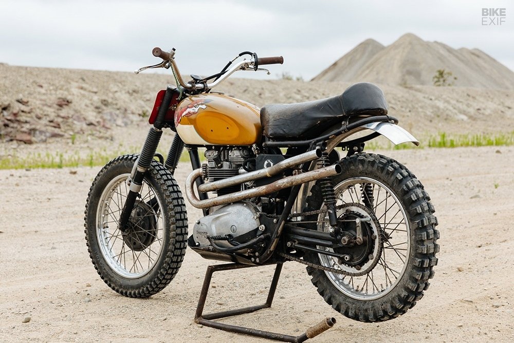

Igor_61 Опубликовано 4 июля, 2019 Жалоба Опубликовано 4 июля, 2019 В 12.06.2019 в 11:10, GreK_77_RUS сказал: А то один вывесить то толком мот не могу (подножки ж нет центральной). Самый простой подьемник-подставка. Подсмотрел на фото в байк посте. Примерно 2 метра 1/2"трубы. На верхнюю трубу при сборке можно одеть кусок резинового патрубка/шланга, чтобы рама не скребла по железу. Спойлер 1 Цитата
Renik Опубликовано 4 июля, 2019 Жалоба Опубликовано 4 июля, 2019 5 минут назад, Igor_61 сказал: Самый простой подьемник-подставка. Подсмотрел на фото в байк посте. Примерно 2 метра 1/2"трубы. На верхнюю трубу при сборке можно одеть кусок резинового патрубка/шланга, чтобы рама не скребла по железу. Показать контент Спасибо за идею! Я пока подручными средствами справился - есть для жыпа подкатной домкрат, им поднял, попросил жену попридержать, подложил чурбаки по размеру, на них старую камеру, потом опустил домкрат. Причем "удобно" получилось - на поднятом домкрате (ближе к переднему колесу поднимал) - вывешивалось переднее. Опускал на чурбачки - вывешивалось заднее. И, чтобы посты не плодить, подскажите, уважаемые форумчане, есть какой-то секретный алгоритм запуска? На горячую, если чуть постоит, вроде опытным путем пришел, что ручку газа надо открутить немного и заводить с открученной. Иначе позор на стоянке возле магаза какой-то случается. А вот на холодную - не могу пока алгоритм вывести. Надо флажок поднимать, не надо... Это нормально? Где б почитать, как правильно и что отрегулировать конкретно в нашем моце? Зажигание, карб, свеча, клапана, в конце концов? Что еще забыл? Цитата
