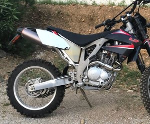

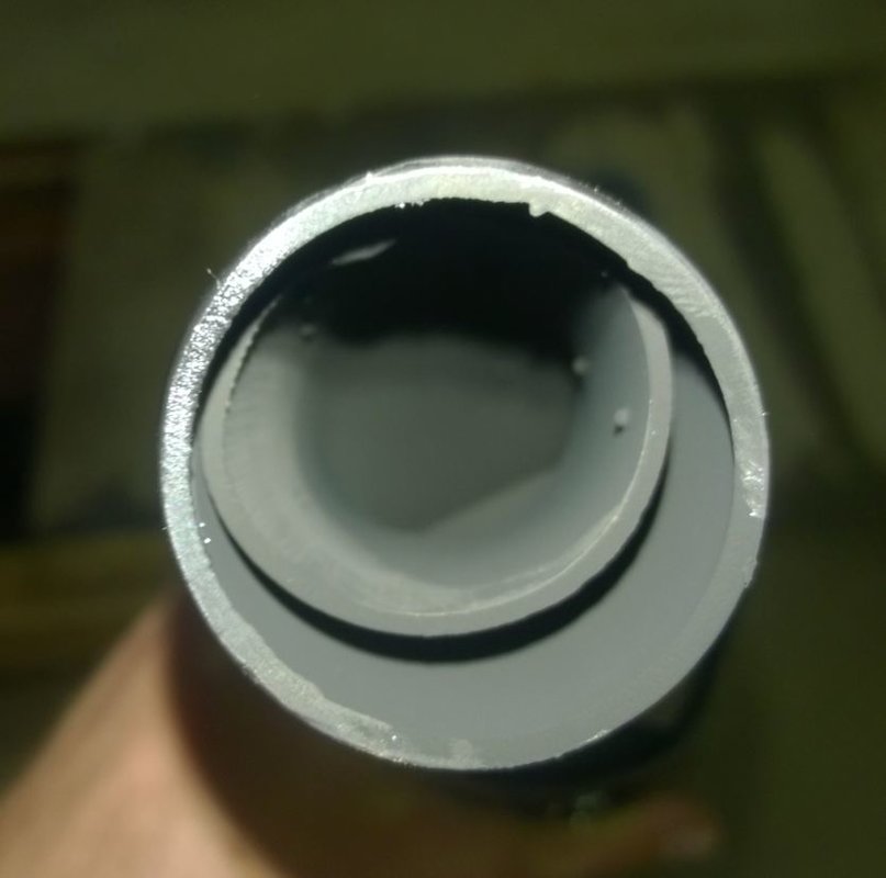

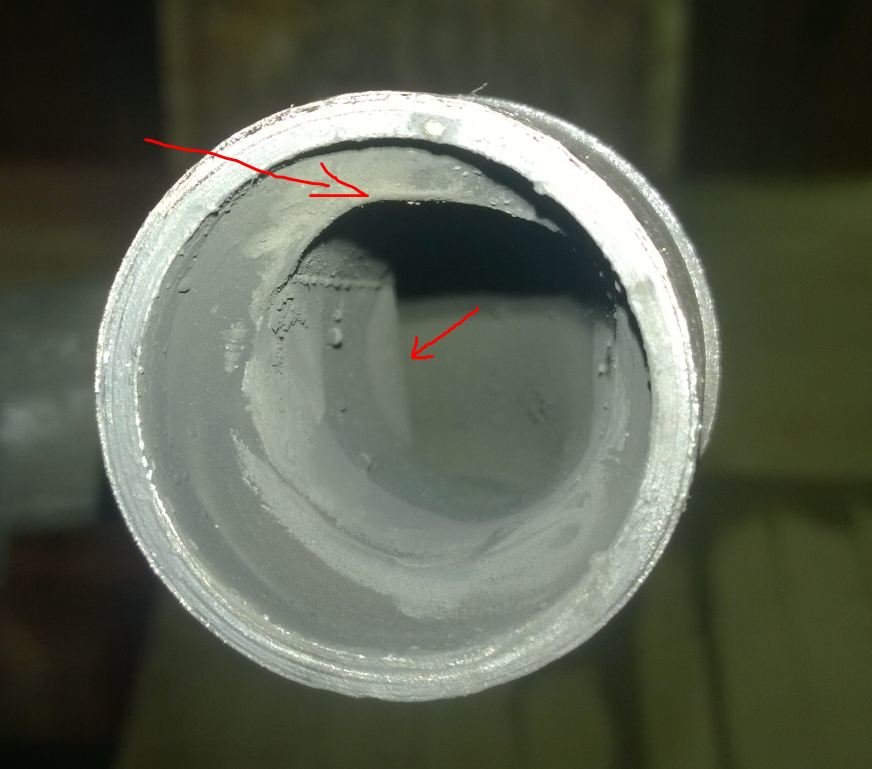

GreK_77_RUS Опубликовано 16 октября, 2018 Жалоба Опубликовано 16 октября, 2018 Снял ради любопытства выпускной патрубок и мои домыслы подтвердились , мот по выпуску задушен не столько самим глушителем , сколько малым пропускным сечением в колене , мало того что там труба в трубе , ситуация осложняется ещё тем что внутренняя труба тупо по ублюдочному согнута с дикими складками , в итоге пропускное сечение занижено раза в 2 ! В общем на Алике нашел кит для CRF230 глушак + колено , по виду это оно , но кЕтайцы нифига не указывают точных размеров труб , стоит 7-8тыров , отзывы неплохие , думаю нужно брать , ведь заказывать новое колено у аргоньщика выйдет недешевле... 3 Цитата
DesCod Опубликовано 17 октября, 2018 Жалоба Опубликовано 17 октября, 2018 (изменено) хм... интересное наблюдение, туда ещё не лазил. Если у китайца что-то не указано в описании товара, всегда можно задать вопрос продавцу. Кстати, Сань, часто ездишь с нажопником? И да, резина на подножках меня выбесила в первый же день - чуть грязи и ноги как на льду, снял, выкинул и забыл Изменено 17 октября, 2018 пользователем DesCod Цитата
GreK_77_RUS Опубликовано 17 октября, 2018 Жалоба Опубликовано 17 октября, 2018 В 17.10.2018 в 20:54, DesCod сказал: хм... интересное наблюдение, туда ещё не лазил. Кстати, если у китайца что-то не написано в описании товара, всегда можно задать вопрос продавцу. Кстати, Сань, часто ездишь с нажопником? И да, резина на подножках меня выбесила в первый же день - чуть грязи и ноги как на льду, снял, выкинул и забыл Боюсь всё что он ответит будет "типа подходит для мота указанного в описании" не будут они лазить с линейкой и штенгелем и снимать все размеры... Аахаха, я и без нажопника нечасто езжу... Теперь до весны делать Спойлер мат под спойлер буду моцик модернезировать к сезону... Да фиг с ней с резиной её снять можно, другой вопрос что пассажирские подножки сами по себе огромный и выглядят просто несуразно. Цитата

GreK_77_RUS Опубликовано 17 октября, 2018 Жалоба Опубликовано 17 октября, 2018 10 часов назад, ПетровичЪ сказал: Лови, с этого подойдет точно Показать контент CQR250越野摩托车消声器原装CQR排气终极CQR改装不锈钢回压排气管-淘宝网 спасибо - ему Да оно то же самое по сути, но я всё же пожалуй с алика закажу лучше , думаю там более гибкая конфигурация на наш пепелац , да и кЕтайского я не знаю с Тао заказывать ))) У нас глушак более задран вверх , а тут более прямолинейное расположение как на классическом кроссе. Но это всё пофиг , главное шоб оно не оказалось внутри такой жемат и его производнные прячем под спойлер как и у нас стоит... Цитата

ПетровичЪ Опубликовано 18 октября, 2018 Жалоба Опубликовано 18 октября, 2018 18 часов назад, GreK_77_RUS сказал: Да оно то же самое по сути Возможно и то же самое, но по моей ссылке стоит на раме(нижней ее части) как у тебя. В России он называется эконик, регулмото 003, только в стоке на них стоят глушаки мало чем отличающиеся от твоего Цитата
