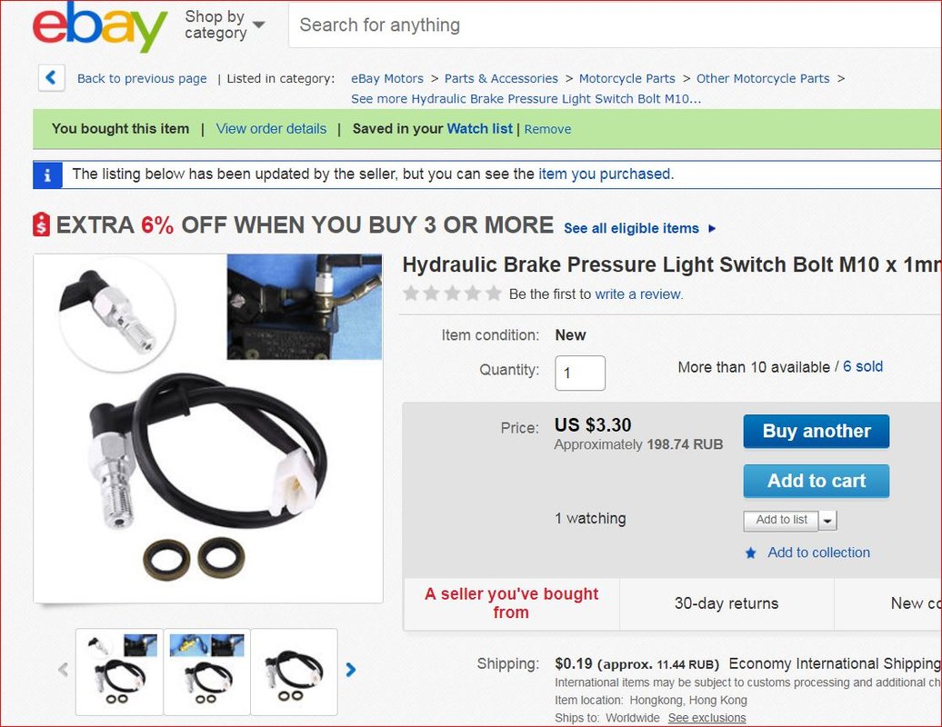

geseal Опубликовано 16 ноября, 2017 Жалоба Опубликовано 16 ноября, 2017 На ebay.com полно. К примеру: Hydraulic Brake Pressure Light Switch Bolt M10 x 1mm For Honda Yamaha Suzuki JS | eBay Здесь резьба 10х1, так же есть с резьбой 10х1.25 1
zbender Опубликовано 17 ноября, 2017 Автор Жалоба Опубликовано 17 ноября, 2017 12 часов назад, geseal сказал: На ebay.com полно. К примеру: Hydraulic Brake Pressure Light Switch Bolt M10 x 1mm For Honda Yamaha Suzuki JS | eBay Здесь резьба 10х1, так же есть с резьбой 10х1.25 Отлично! спасибо!
