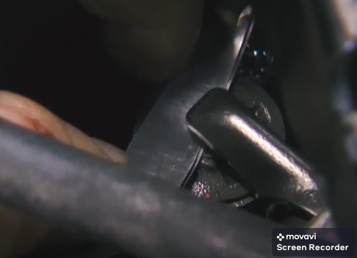

Kurt932 Опубликовано 1 июля, 2021 Жалоба Опубликовано 1 июля, 2021 0.8-1.0 например - это в смысле я же точно зазор не могу сказать. 0.8 хорошо входит, 1.0 где-то у центра клапана упирается, например Цитата
Миша79 Опубликовано 1 июля, 2021 Жалоба Опубликовано 1 июля, 2021 46 минут назад, Kurt932 сказал: Не, я же написал - на впускном ) выпуск так и остался 0.8-1.0 Стоп. Ты по ногтю зазор выставляеш? Откуда такой разбег? Когда отрегулировал клапан зазор может быть 0,06-0,065, то есть 0,6 легко ходит, а 0,07 не лезет. Если у тебя 0,08 лезет то это зазор не 0,06 - 0,08, а 0 -0,08 Цитата
Миша79 Опубликовано 1 июля, 2021 Жалоба Опубликовано 1 июля, 2021 42 минуты назад, Kurt932 сказал: 0.8-1.0 например - это в смысле я же точно зазор не могу сказать. 0.8 хорошо входит, 1.0 где-то у центра клапана упирается, например Если зазор 0,08, то 0,09 должен лезть с струдом, а 0,1 вообще не лезть. Цитата

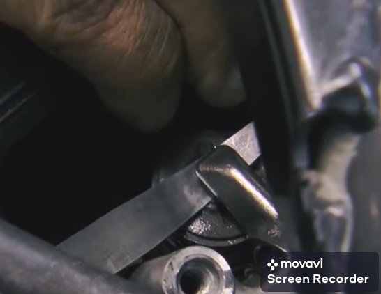

Kurt932 Опубликовано 1 июля, 2021 Жалоба Опубликовано 1 июля, 2021 10 минут назад, Sazan сказал: 0,09 должен лезть с струдом, а 0,1 вообще не лезть Что значит лезет, а что - вообще не лезет? Лезет - это когда ты можешь щуп полностью провести под центральной осью толкателя? А не лезет - это когда в каком месте упирается щуп? Когда он немного зашёл в тот зазор, т.е. его уже частично не видно визуально, но во что-то там упирается? Или прям для этого щупа сразу должен быть монолит, типа ты его ни на миллиметр туда не подсунешь? Цитата
Миша79 Опубликовано 1 июля, 2021 Жалоба Опубликовано 1 июля, 2021 1 минуту назад, Kurt932 сказал: Что значит лезет, а что - вообще не лезет? Лезет - это когда ты можешь щуп полностью провести под центральной осью толкателя? А не лезет - это когда в каком месте упирается щуп? Когда он немного зашёл в тот зазор, т.е. его уже частично не видно визуально, но во что-то там упирается? Или прям для этого щупа сразу должен быть монолит, типа ты его ни на миллиметр туда не подсунешь? Если винт регулировки без подвижной головы, то вообще не засунешь. Хотя с щупами 0,08-0,1 сложнее, так как они уже достаточно толстые и проталкивая их зазор выбирается опусканием клапана. До 0,07 прям отчётливо чувствуется, что они не лезут, начинают изгибаться. Блин, словами не покажешь. Тебе надо обратиться к тому, кто уже не один десяток двигателей отрегулировал, чтоб наглядно показал, чтоб ты пальцами почувствовал. Смысл в том, что нужный тебе щуп пролезал с лёгким усилием, соответственно следующий размер уже либо не лез совсем, либо прям с большим усилием. Но опять же, не попасть на одну сотку в большую сторону ни чего страшного. Но не 2 сотки. Оно конечно тоже двигатель не убьет, но это уже попахивает Спойлер Похуистическим отношением , Так и колеса можно 1 атмосферу накачать или 3. Подумаешь перекачал. Цитата
Kurt932 Опубликовано 1 июля, 2021 Жалоба Опубликовано 1 июля, 2021 Как я вижу "Лезет" и "не лезет" (техника и клапана не наши) Цитата
Kurt932 Опубликовано 1 июля, 2021 Жалоба Опубликовано 1 июля, 2021 1 минуту назад, Sazan сказал: Но не 2 сотки. Оно конечно тоже двигатель не убьет, но это уже попахивает ёкарный, Сазан... Я там разрядом ошибся Не 0.8-1.0 а 0.08-0.1 конечно же )) дико извиняюсь Цитата
Миша79 Опубликовано 1 июля, 2021 Жалоба Опубликовано 1 июля, 2021 Только что, Kurt932 сказал: Как я вижу "Лезет" и "не лезет" (техника и клапана не наши) Ты не правильно щуп вставляешь. Только паралельно коромыслу. Тогда ты будешь понимать разницу, лезет щуп с усилием или не лезет. Так можно и 1,0 щуп засунуть Цитата
Миша79 Опубликовано 1 июля, 2021 Жалоба Опубликовано 1 июля, 2021 Только что, Kurt932 сказал: ёкарный, Сазан... Я там разрядом ошибся Не 0.8-1.0 а 0.08-0.1 конечно же )) дико извиняюсь Да это я понял. Вопрос сейчас не в количестве нулей. А в разбеге регулировки в 2сотки. Цитата

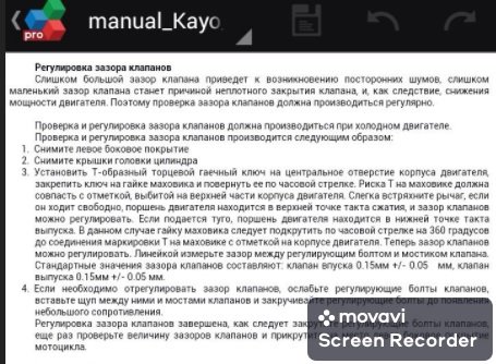

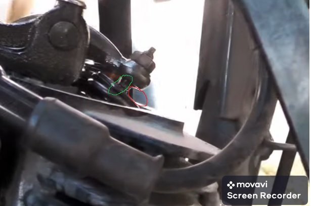

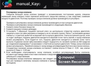

Kurt932 Опубликовано 1 июля, 2021 Жалоба Опубликовано 1 июля, 2021 (изменено) Красная зона - когда смотрим сверху, тут щуп уже будет не видно. В зелёной зоне - где он должен упираться, или нет. То, что я говорил: 0.08 проходил зелёную зону, 0.1 упирался в ней. Насчёт разбега в 2 сотки не могу ничего сказать, т.к. не наблюдал технику, у которой зазор вместо 0.08 стоял 0.1 и она длительно так эксплуатировалась. По мануалам допустимый зазор может быть указан также 0.05-0.07. Причём, в мануалах разных мотоциклов, но с одинаковыми двигателями, диапазоны зазоров могут быть разные ) Так что хз, я не слышал о повальном прогорании клапанов у владельцев 169FMM других моделей мотоциклов ) Изменено 1 июля, 2021 пользователем Kurt932 Цитата
Миша79 Опубликовано 1 июля, 2021 Жалоба Опубликовано 1 июля, 2021 3 минуты назад, Kurt932 сказал: Красная зона - когда смотрим сверху, тут щуп уже будет не видно. В зелёной зоне - где он должен упираться, или нет. То, что я говорил: 0.08 проходил зелёную зону, 0.1 упирался в ней. Насчёт разбега в 2 сотки не могу ничего сказать, т.к. не наблюдал технику, у которой зазор вместо 0.08 стоял 0.1 и она длительно так эксплуатировалась. По мануалам допустимый зазор может быть указан также 0.05-0.07. Причём, в мануалах разных мотоциклов, но с одинаковыми двигателями, диапазоны зазоров могут быть разные ) Так что хз, я не слышал о повальном прогорании клапанов у владельцев 169FMM других моделей мотоциклов ) Что в мануале говориться? +-0,05. В нашем случае 0,005. А +-0,02 это уже пропасть. 1 Цитата
Миша79 Опубликовано 1 июля, 2021 Жалоба Опубликовано 1 июля, 2021 Вот и вывод, что 98% что изначально клапана были отрегулированны не правильно. Цитата
tim2813 Опубликовано 1 июля, 2021 Жалоба Опубликовано 1 июля, 2021 Всем на Ворожеиче - регулировка клапанов от Мастера Цитата
Kurt932 Опубликовано 1 июля, 2021 Жалоба Опубликовано 1 июля, 2021 19 минут назад, Sazan сказал: Вот и вывод, что 98% что изначально клапана были отрегулированны не правильно. Я не понимаю твою математику) как я понимаю, например 0.06-0.08 на впуск означает, что можно выставить зазор в этом диапазоне. Я изначально взял больший допустимый диапазон 0.08-0.1 (как в нашем мануале, по-моему). Запись "0.15 +-0.05" в мануале Кайо означает, что допустимо выставить от 0.1 до 0.2 . по крайней мере, я так понимаю "+-0.05". Что Ты здесь видишь неправильного? Цитата
