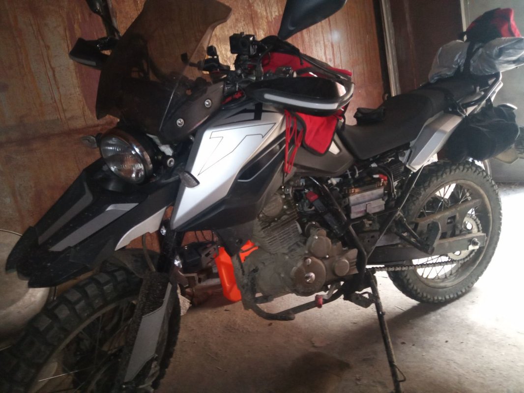

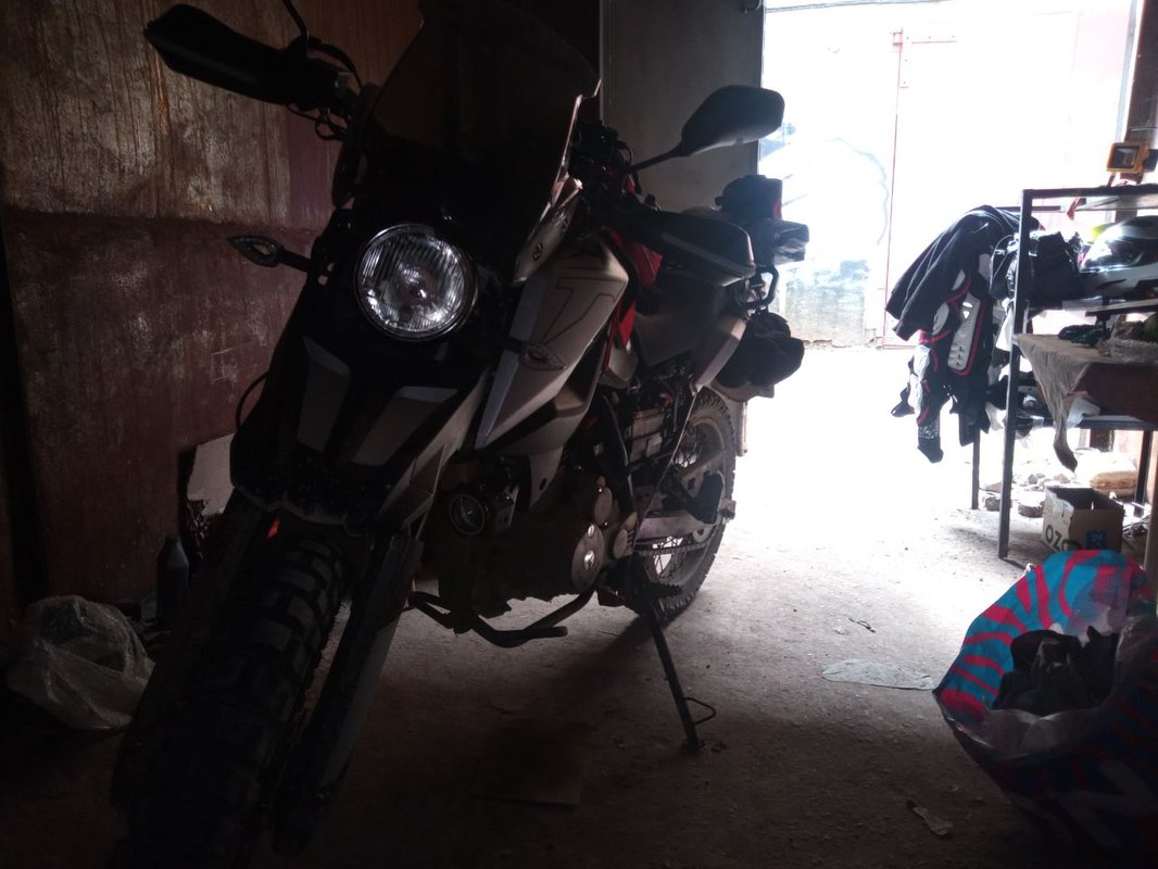

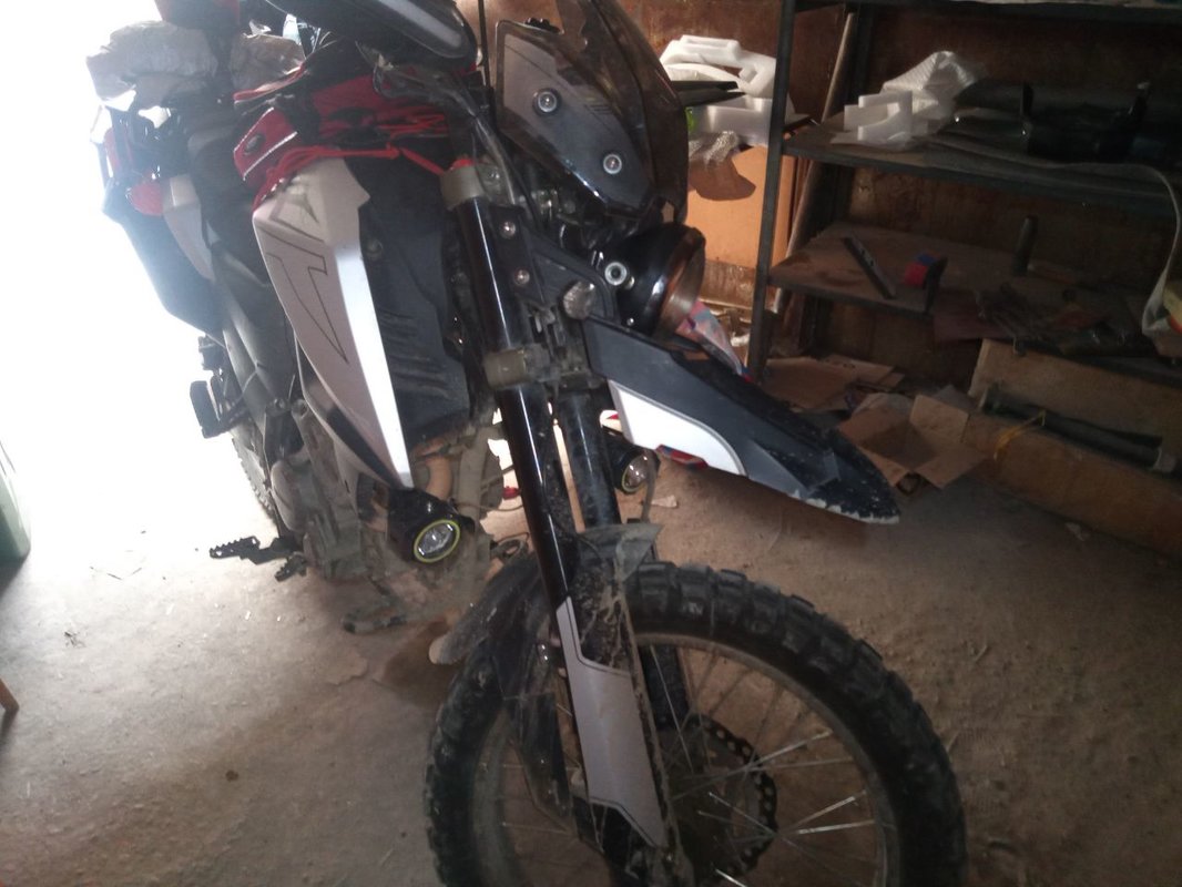

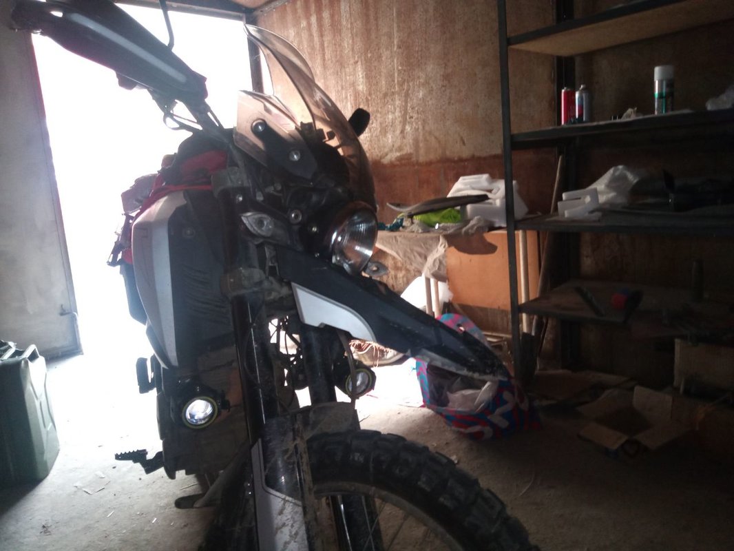

Фару пришлось буквально доработать напильником: спилил пару сантиметров пластика с её левого уха, заднего. Только так она перестала упираться в паука и ее действительно можно опустить ниже. Ну и по совету Тимура подкинул пару гаек снизу, между верхним крылом и траверсой.
Даже с пассажиром теперь нормально подсвечивает дорогу.
Видимо у меня какая-то косячная смена на китайском заводе делала: резерв на кранике я тоже изначально не мог включить - упирался во что-то на раме. Напильник - мой властелин - спас меня и тогда.
Вот вам ещё фотки нашего коня с круглой фарой, на случай, если кто-то захочет закастомить. В целом, красиво, только вырез ветровика доработать... Наверное, тоже напильником :D
