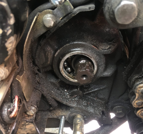

Repairer Опубликовано 10 февраля, 2021 Жалоба Опубликовано 10 февраля, 2021 (изменено) 17 минут назад, мот сказал: я хоть статью удосужился написать. а ты ну давай, хоть сфоткай свои болты и одометр, если есть. болты оооочень ржавые должны быть за такой пробег, уж потрудись ржавые поставить или хоть грязью замажь, для приличия . если не сольешься , придумав какую-нибудь отмазку. такой пробег и родные сайлентблоки не ходят, а ты про что-то большее утверждаешь. может ты мотоцикл в кузове газели катаешь, и поэтому у тебя пробег засчитывается ? ))))) ну вот постучи по железяке молотком , а потом через кусок резины - и как, демпфирует ? Вот, что бывает без депмферов и твоих колхозов еще разбитые посадочные в колесе. У меня общий пробег двух мопедов 15г. на резьбе болтами будет 60-65к Так, что есть опыт , нужны лишь прямые руки , и только на одном мопеде при пробеге за 30к заменил депмферы. Накатай столько же на своих презервативах Изменено 10 февраля, 2021 пользователем Repairer 1 Цитата
ПетровичЪ Опубликовано 10 февраля, 2021 Жалоба Опубликовано 10 февраля, 2021 2 минуты назад, Repairer сказал: Вот, что бывает без депмферов и твоих колхозов еще разбитые посадочные в колесе. шутник, расскажи это всем владельцам кайотов, авантисов и гр.. и древних ттр(ов) или там тоже демпферы стоят на сцеплении? А раз "стоят" то нефик людям парить мозг "механик" )) А свою картинку прибереги для тех кто ездит без масла в коробке.. или на рекомендованной "водичке" занимается козлением Цитата
Repairer Опубликовано 10 февраля, 2021 Жалоба Опубликовано 10 февраля, 2021 1 минуту назад, ПетровичЪ сказал: шутник, расскажи это всем владельцам кайотов, авантисов и гр.. и древних ттр(ов) или там тоже демпферы стоят на сцеплении? А раз "стоят" то нефик людям парить мозг "механик" )) А свою картинку прибереги для тех кто ездит без масла в коробке.. или на рекомендованной "водичке" занимается козлением Да у них ресурса как у кросса будет, У древних есть . И таких как на фото много раз видел у кого нет депмфера Цитата
