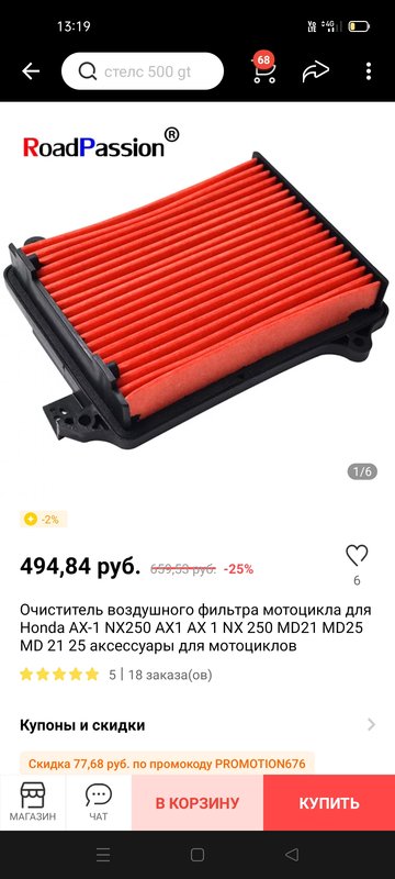

tim2813 Опубликовано 4 января, 2022 Жалоба Опубликовано 4 января, 2022 18 минут назад, Kurt932 сказал: Тимур, а откуда и какой брал в итоге? По чем встало (с доставкой, если была)? Алиэкспресс, 1537 руб с доставкой. 1 537,30 руб. | Shineray XY250GY-9C очиститель воздушного фильтра Уже поставил 1 Цитата
Dmitry_fb Опубликовано 4 января, 2022 Жалоба Опубликовано 4 января, 2022 (изменено) 3 часа назад, tim2813 сказал: Алиэкспресс, 1537 руб с доставкой. Цена просто атас! И ведь нету их дешевле. За такие деньги я могу три фильтра на американскую машину купить. Пожалуй, одна из самых дорогих (расходных) деталей на наш мотоцикл. Вот без преувеличения. 3 часа назад, tim2813 сказал: Уже поставил Ну то есть он подошел, да? А вот коллеги еще нашли тут альтернативный вариант, дешевле, но размеры чуть отличаются и он сквозной - кто-то пробовал по месту такой ставить? Изменено 4 января, 2022 пользователем Dmitry_fb 1 Цитата
tim2813 Опубликовано 4 января, 2022 Жалоба Опубликовано 4 января, 2022 14 минут назад, Dmitry_fb сказал: одна из самых дорогих (расходных) деталей на наш мотоцикл Это смотря как считать 1500 руб / 8000 км = 0,18 руб/км 18 копеек, Карл! Можно и по другому посчитать. Дима, сколько ты проехал за сезон? На сколько сезонов тебе хватит этого фильтра? Сравнение с авто неуместно. Там другой тираж. 7 минут назад, killerr сказал: да еще китай такая цена Цитата

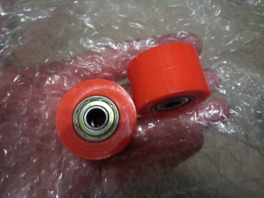

Dmitry_fb Опубликовано 4 января, 2022 Жалоба Опубликовано 4 января, 2022 (изменено) По совету Kurt932 из F.A.Q заказал ролики для цепи. Я думал, что цена за один ролик, а они аж два высылают. За 360 рублей это просто "даром". И есть широкий выбор цветов. Забавно. Выбрал в объявлении под посадочное отверстие 8 мм. Сама резинка на ролике имеет такие размеры: внешний диаметр 38 мм, ширина (вдоль оси) 24мм. Я сам пока не ставил, но на вид один в один как наш, только материал пожестче, хотя и не дубовый. Должно быть отлично. Да и Kurt932 вроде уже ставил и катал немало на нем. Взял еще новое крепление под экшен-камеру - тоже шарнирное, но уже из алюминия и под зеркало. Мое прошлое шарнирное из пластика разочаровало, было маленьким и неудобным. Новое примерил - очень понравилось. Спойлер https://aliexpress.ru/item/1005001547582778.html Крепление под телефон никак не подберу. Нужно крепление под большой защищенный телефон со встроенным аккумом. Сам аппарат тяжелый. Долго выбирал подходящую сумку на багажник и заднее сиденье, чтобы объем был не очень большой, но и не косметичка, литров на 20-30. Не для дальних путешествий. Подобрал. Очень понравились формат, цена и качество материалов. Спойлер https://aliexpress.ru/item/1005002954280425.html 36 минут назад, tim2813 сказал: Можно и по другому посчитать. Дима, сколько ты проехал за сезон? На сколько сезонов тебе хватит этого фильтра? Безусловно. Я даже его еще и не буду менять летом. Пробег 1200 км пока, по не очень пыльным дорогам. Куплю в след. году. А вот масляный от Hi-Flo (971) уже припас - как раз поставлю весной, будет 3-я замена масла по счету. 36 минут назад, tim2813 сказал: Сравнение с авто неуместно. Там другой тираж. Дык я сравниваю с другими ништяками на этот мотик. Ролик 180 рублей, тросик 450-500, фильтр масляный 380 рублей, .. фильтр воздушный - 1500 рублей! Изменено 4 января, 2022 пользователем Dmitry_fb 1 Цитата

guitmann Опубликовано 8 января, 2022 Жалоба Опубликовано 8 января, 2022 (изменено) На днях после поездки в ~350км обнаружил что ролик цепи уже того Пробег 1100 это уже второй ролик умер, похоже на то, что подшипник закусило. Покупал в местом магазине, бренд мотоленд, так что не советую. Хорошо, что уже пришла пара роликов с алиэкспресса, если так же быстро умрёт надо что-то кардинальное думать. Поставил себе держатель для телефона и замерил скорость по гпс - у меня спидометр показывает меньше, чем навигатор:) на 2 км/ч при скорости 90, резина спереди видимо большевата, я так понимаю спидометр не откалибровать? В настройках нашёл только смену миль и километров. Изменено 8 января, 2022 пользователем guitmann 1 Цитата

Serega_80 Опубликовано 8 января, 2022 Жалоба Опубликовано 8 января, 2022 11 минут назад, guitmann сказал: На днях после поездки в ~350км обнаружил что ролик цепи уже того Пробег 1100 это уже второй ролик умер, похоже на то, что подшипник закусило. Покупал в местом магазине, бренд мотоленд, так что не советую. Хорошо, что уже пришла пара роликов с алиэкспресса, если так же быстро умрёт надо что-то кардинальное думать. Поставил себе держатель для телефона и замерил скорость по гпс - у меня спидометр показывает меньше, чем навигатор:) на 2 км/ч при скорости 90, резина спереди видимо большевата, я так понимаю спидометр не откалибровать? В настройках нашёл только смену миль и километров. Мужики, уже не раз пишу: пластмассового ролика на долго не хватит!!!! Попробуйте кто-нибудь купить резиновый от ТТРа и поставить в него подшипники 2RS(то есть закрытые пластиком, а не железом, ну и естественно набив их смазкой). Цена эксперемента не велика, ролик 100-200 р(я заказывал на мото18 по 70 рублей) плюс два подшипника по 20-40 рублей главное распорную втулку не забудьте и выставите ролик шайбами по центру цепи(если потребуется). Цитата

guitmann Опубликовано 8 января, 2022 Жалоба Опубликовано 8 января, 2022 3 минуты назад, Serega_80 сказал: Мужики, уже не раз пишу: пластмассового ролика на долго не хватит!!!! Попробуйте кто-нибудь купить резиновый от ТТРа и поставить в него подшипники 2RS(то есть закрытые пластиком, а не железом, ну и естественно набив их смазкой). Цена эксперемента не велика, ролик 100-200 р(я заказывал на мото18 по 70 рублей) плюс два подшипника по 20-40 рублей главное распорную втулку не забудьте и выставите ролик шайбами по центру цепи(если потребуется). Ттр ирбис или ямаха? А размерность подшипника не подскажешь? Тоже эти железные подшипники не нравятся, может на одном ролике попробую поменять подшипники 1 Цитата
