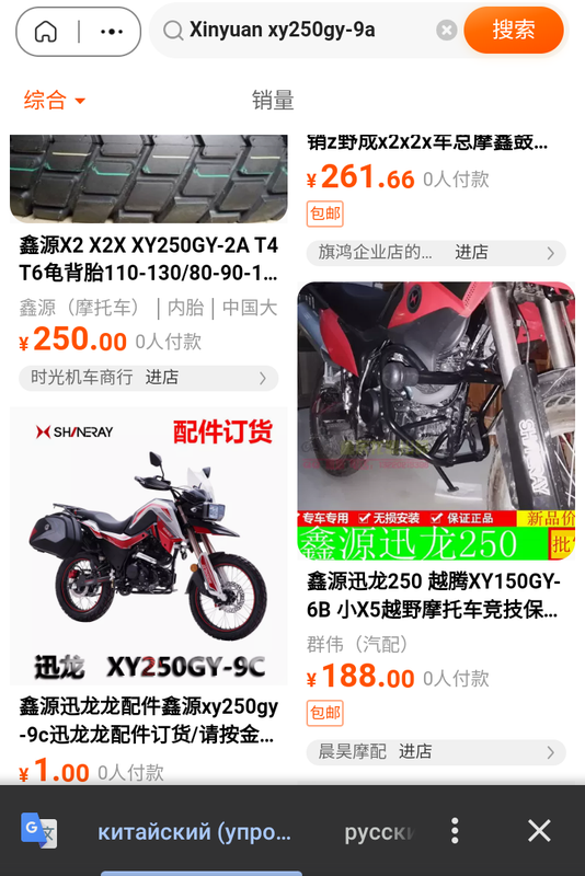

X2X8 Опубликовано 12 марта, 2022 Жалоба Опубликовано 12 марта, 2022 В 11.03.2022 в 15:59, ecconaut сказал: Да, есть на таобао: https://item.taobao.com/item.htm?id=609729921995 https://item.taobao.com/item.htm?id=611135070597 Собсно там всё есть для не сильно старых шинреев, только часть под заказ и "на прилавок" оно не выложено, нужно договариваться с продавцами. Но стоимость в текущих обстоятельствах выходит весьма неприятная. И доставка из Китая долгая. Берегите кузовщину. Спасибо, 18.02. мне знакомый отправил комплект из Украины, но с 20.02. Он пролежал 20 дней на таможне и вернулся отправителю в силу всем изв.событий. 2 Цитата

tim2813 Опубликовано 12 марта, 2022 Жалоба Опубликовано 12 марта, 2022 29 минут назад, Igorolsh сказал: ... все оттуда говорили, что не могут никак отправить з/ч из украины в рф. Эта тема уже не имеет никакого смысла. 1 час назад, X2X8 сказал: ... Он пролежал 20 дней на таможне и вернулся отправителю в силу всем изв.событий. У меня так мотоперчатки перестали двигаться по треку в эти числа на таможне РБ. Похоже так и пылятся где-то в углу склада. Если пластик не подлежит восстановлению, то лучше не терять времени и заказать с Тао. 2800 руб + доставка не такие большие деньги в условиях, которые могут изменится в любой момент. 1 Цитата
X2X8 Опубликовано 12 марта, 2022 Жалоба Опубликовано 12 марта, 2022 27 минут назад, tim2813 сказал: Эта тема уже не имеет никакого смысла. У меня так мотоперчатки перестали двигаться по треку в эти числа на таможне РБ. Похоже так и пылятся где-то в углу склада. Если пластик не подлежит восстановлению, то лучше не терять времени и заказать с Тао. 2800 руб + доставка не такие большие деньги в условиях, которые могут изменится в любой момент. Спасибо, буду пытаться. у вас браузер переводит или там язык поменять можно? 1 Цитата
tim2813 Опубликовано 12 марта, 2022 Жалоба Опубликовано 12 марта, 2022 19 минут назад, X2X8 сказал: ... у вас браузер переводит или там язык поменять можно? Можно на "ты" Конечно, браузер переводит. Я не владею языком оригинала Если серьёзно, то Таобао - внутрикитайский магазин. Там нет смысла писать на другом языке. Цитата

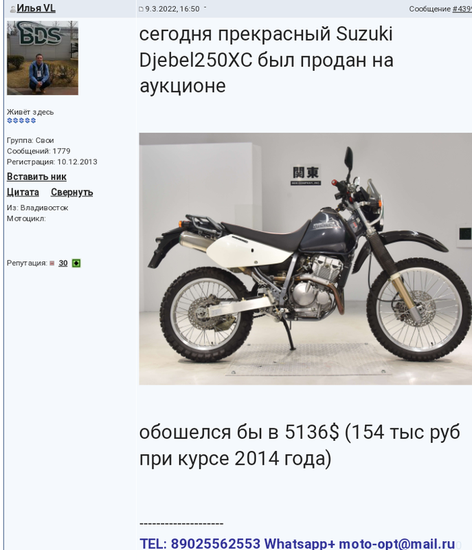

tim2813 Опубликовано 15 марта, 2022 Жалоба Опубликовано 15 марта, 2022 25 минут назад, Murlo сказал: Кучеряво... Нужно понимать, что импортная техника хоть подорожала, но не так значительно, как обесценились наши банковские билеты. Для примера. 573 тыс.руб при курсе 2022 года 1 Цитата
