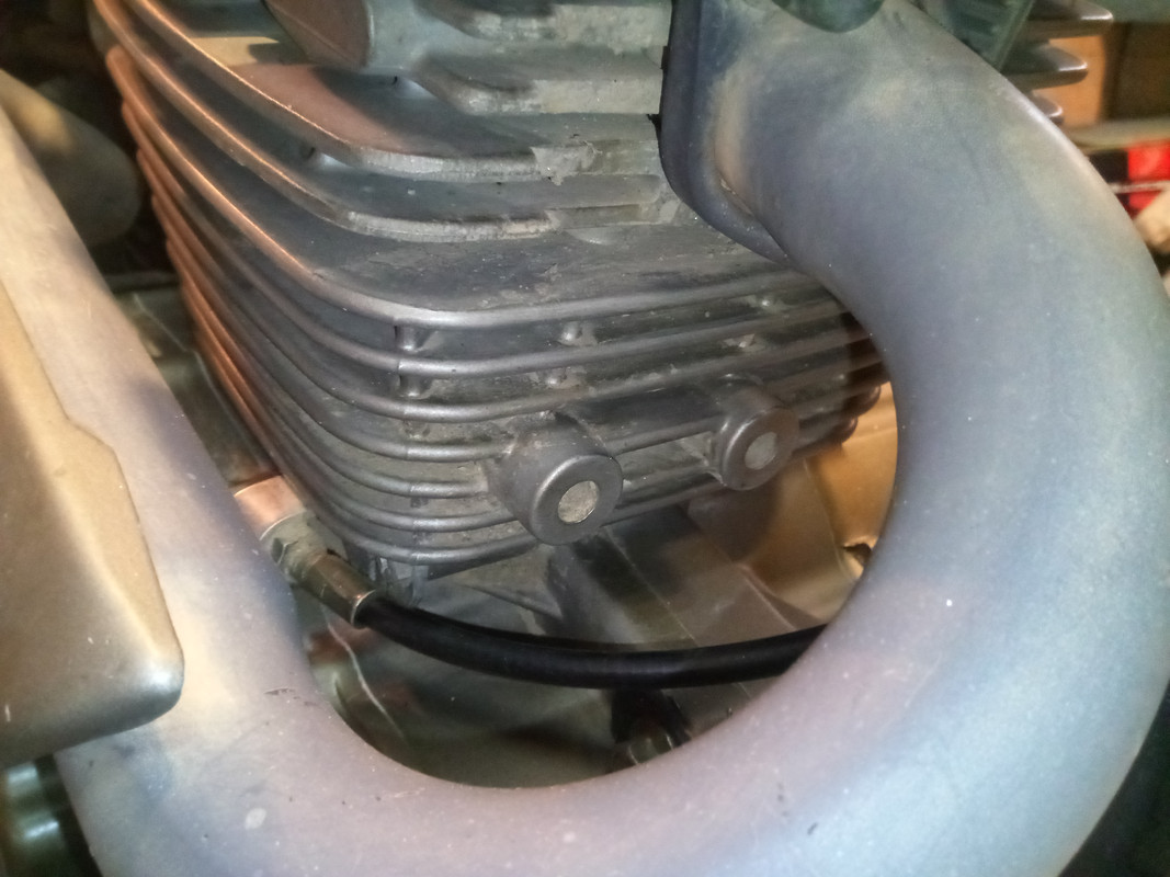

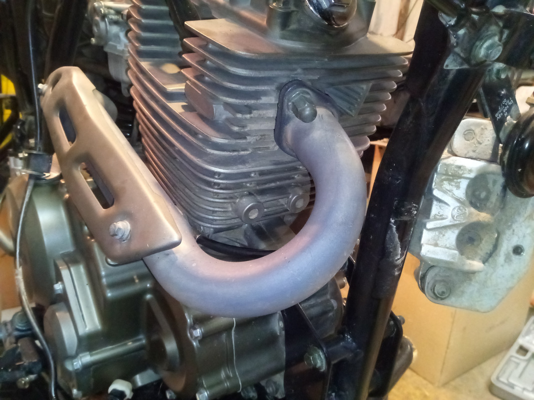

tim2813 Опубликовано 28 марта, 2022 Жалоба Опубликовано 28 марта, 2022 Вопрос праздный, но не забавы ради, а просвещения для В передне части цилиндра есть пара глухих гнезд глубиной 36 мм. Что это? Заготовка под систему охлаждения или ...? Цитата
Kurt932 Опубликовано 28 марта, 2022 Жалоба Опубликовано 28 марта, 2022 1 час назад, tim2813 сказал: Что это? Заготовка под систему охлаждения или ...? Да, любопытная штука. Как и площадка-отлив на правой стороне. У меня в этих отверстиях хранится грязь. Кстати, Тимур, чем так колено начистил?) 1 Цитата
Миша79 Опубликовано 28 марта, 2022 Жалоба Опубликовано 28 марта, 2022 1 час назад, tim2813 сказал: Вопрос праздный, но не забавы ради, а просвещения для В передне части цилиндра есть пара глухих гнезд глубиной 36 мм. Что это? Заготовка под систему охлаждения или ...? На шинерей ХУ250-5А стоит масляный радиатор. Движок там такой же. 1 1 Цитата
Алексей рыбак Опубликовано 28 марта, 2022 Жалоба Опубликовано 28 марта, 2022 4 минуты назад, Миша79 сказал: На шинерей ХУ250-5А стоит масляный радиатор. Движок там такой же. Тоже обратил внимание на эти отверстия 1 Цитата
Миша79 Опубликовано 28 марта, 2022 Жалоба Опубликовано 28 марта, 2022 1 минуту назад, Алексей рыбак сказал: Тоже обратил внимание на эти отверстия На некоторых моделях мотоциклов в них подключался радиатор. То же шинерей XY250-5a спортивного вида, соответственно движок довольно сильно закрыт пластиком и чтобы увеличить теплоотвод ставится масляный радиатор. 1 Цитата
tim2813 Опубликовано 28 марта, 2022 Жалоба Опубликовано 28 марта, 2022 26 минут назад, Kurt932 сказал: Кстати, Тимур, чем так колено начистил?) Дорогами 1 Цитата
tim2813 Опубликовано 28 марта, 2022 Жалоба Опубликовано 28 марта, 2022 28 минут назад, Миша79 сказал: На шинерей ХУ250-5А стоит масляный радиатор. Движок там такой же. Теоретически можно на наш мотоцикл поставить масляный радиатор от Omaks 250 ( Shineray XY250-5a)? Цитата
Миша79 Опубликовано 28 марта, 2022 Жалоба Опубликовано 28 марта, 2022 9 минут назад, tim2813 сказал: Теоретически можно на наш мотоцикл поставить масляный радиатор от Omaks 250 ( Shineray XY250-5a)? Да. Или в родном цилиндре досверлить масляные каналы, или купить уже с готовыми. В омаксе вроде были цпг от него. Правда полгода назад. 2 Цитата
Миша79 Опубликовано 28 марта, 2022 Жалоба Опубликовано 28 марта, 2022 12 минут назад, tim2813 сказал: Теоретически можно на наш мотоцикл поставить масляный радиатор от Omaks 250 ( Shineray XY250-5a)? Только масляные радиаторы ни фига не дешёвые. 1 Цитата

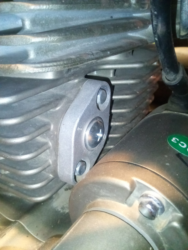

Dmitry_fb Опубликовано 28 марта, 2022 Жалоба Опубликовано 28 марта, 2022 (изменено) 2 часа назад, tim2813 сказал: В передне части цилиндра есть пара глухих гнезд глубиной 36 мм. Что это? 1. А вот еще кстати был вопрос по задней части цилиндра, что там за крышечка в нижней части, на винтах? Увы, фото нет под рукой. 2. И в прошлом сезоне задавал вопрос про черную густую мазню из-под медной шайбочки. О чем это может говорить? При том, что вся затянуто - дальше не тянется. См. фото ниже. 3. По выхлопу еще спрошу. У всех на 80-90 нормальный звук выхлопа? Такое ощущение, что где-то просекает, потому как при езде по трассе звук в некоторый момент начинает напоминать двухтактный кроссач. Изменено 28 марта, 2022 пользователем Dmitry_fb Цитата
FregAT_74 Опубликовано 28 марта, 2022 Жалоба Опубликовано 28 марта, 2022 Мобуть китайские инженегры туда (ну под крышку) датчик какой присунуть думали? Про чёрную мазню вообще хз, у меня такого не было. Выхлоп тоже норм. Может у тебя где-то соединение неплотное? Цитата
Миша79 Опубликовано 28 марта, 2022 Жалоба Опубликовано 28 марта, 2022 22 минуты назад, Dmitry_fb сказал: 1. А вот еще кстати был вопрос по задней части цилиндра, что там за крышечка в нижней части, на винтах? Увы, фото нет под рукой. 2. И в прошлом сезоне задавал вопрос про черную густую мазню из-под медной шайбочки. О чем это может говорить? При том, что вся затянуто - дальше не тянется. См. фото ниже. 3. По выхлопу еще спрошу. У всех на 80-90 нормальный звук выхлопа? Такое ощущение, что где-то просекает, потому как при езде по трассе звук в некоторый момент начинает напоминать двухтактный кроссач. На задней части цпг есть впускное отверстие и натяжитель цепи ГРМ с левой стороны за стартером. Цитата
tim2813 Опубликовано 28 марта, 2022 Жалоба Опубликовано 28 марта, 2022 36 минут назад, Dmitry_fb сказал: был вопрос по задней части цилиндра, что там за крышечка в нижней части, на винтах? Увы, фото Если эта крышка, то это крышка натяжителя ГРМ 14 минут назад, Миша79 сказал: По выхлопу еще спрошу. У всех на 80-90 нормальный звук выхлопа? Такое ощущение, что где-то просекает Проверь крепление патрубка глушителя к цилиндру 1 Цитата
