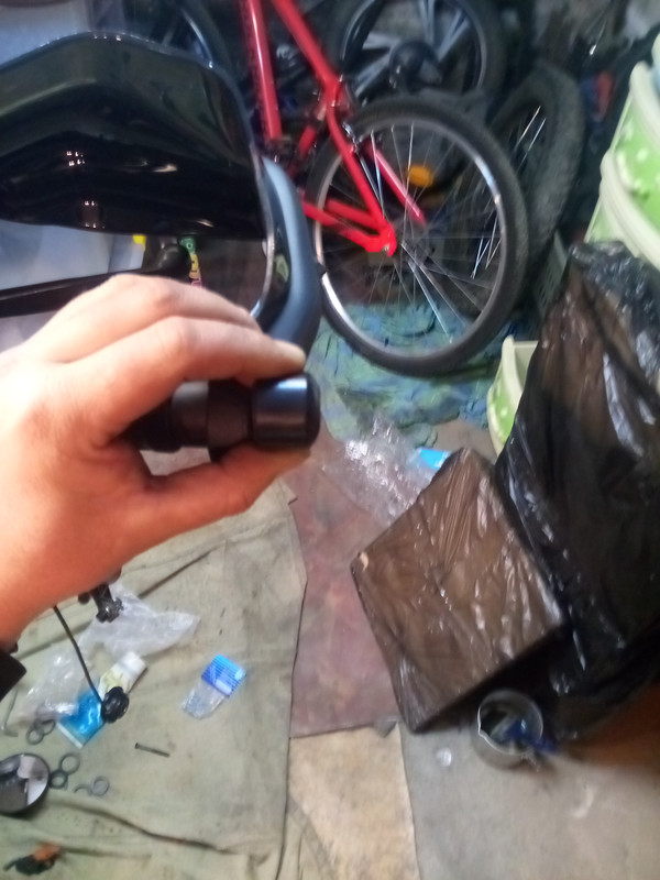

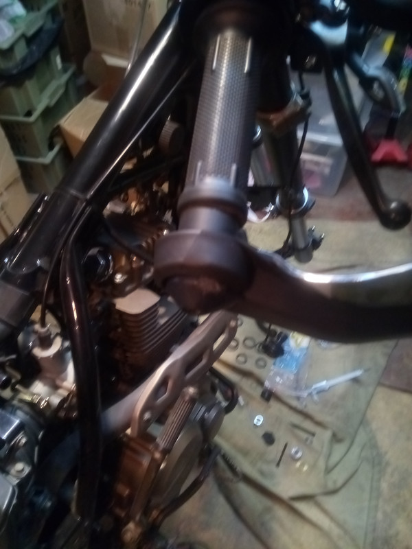

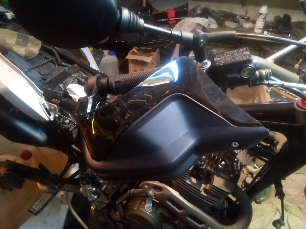

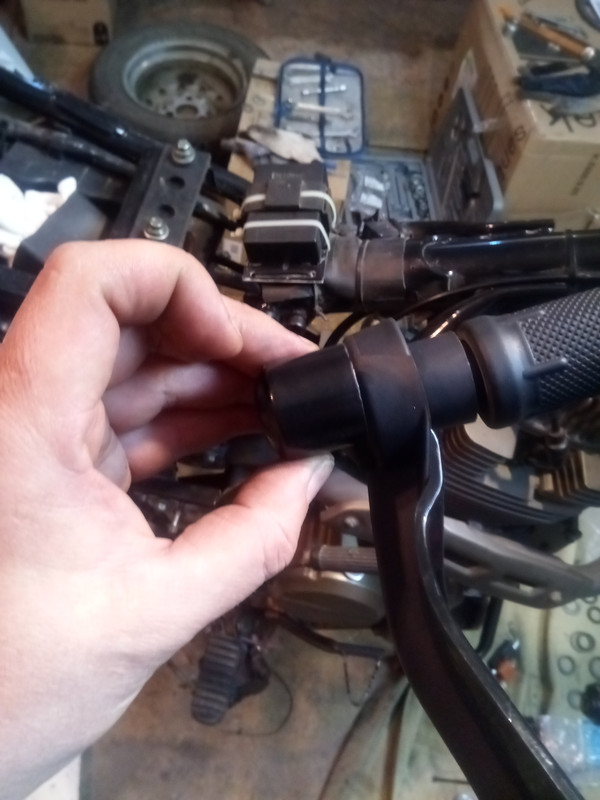

tim2813 Опубликовано 29 марта, 2022 Жалоба Опубликовано 29 марта, 2022 Пытаюсь вкорячить на мотоцикл китайскую копию защиты рук от BMW GS 1200. Торец получается стремный: крепеж торчит несуразно, да и в углублении будет скапливаться грязь. Закрыл торец пластиковой шайбой. Как думаете, если вместо шайбы повесить грузик руля, то в какую сторону изменится уровень вибраций на ручках? По идее должен уменьшится, но обычно грузчики располагают сразу после ручек, а не на конце длинного рычага. Цитата

Миша79 Опубликовано 29 марта, 2022 Жалоба Опубликовано 29 марта, 2022 30 минут назад, tim2813 сказал: Пытаюсь вкорячить на мотоцикл китайскую копию защиты рук от BMW GS 1200. Торец получается стремный: крепеж торчит несуразно, да и в углублении будет скапливаться грязь. Закрыл торец пластиковой шайбой. Как думаете, если вместо шайбы повесить грузик руля, то в какую сторону изменится уровень вибраций на ручках? По идее должен уменьшится, но обычно грузчики располагают сразу после ручек, а не на конце длинного рычага. Какая нафиг грязь? Ты что рулём землю пахать собрался? Однозначно грузики между рулём и защитой. Но не из за правильности гашения вибраций, а из за визуального восприятия глазом. При движении ты будешь краем глаза видеть дугу защиты, но не будешь обращать внимания на торчащий грузик. И это может сыграть злую шутку. Все это ИМХО. 2 Цитата
tim2813 Опубликовано 29 марта, 2022 Жалоба Опубликовано 29 марта, 2022 9 минут назад, Миша79 сказал: это может сыграть злую шутку. Не лишено смысла. Но защита довольно массивная и грузик не выходит за ее габариты при прямом расположении руля. При крайнем левом положении грузик оказывается примерно по границе защиты. Цитата
Kurt932 Опубликовано 30 марта, 2022 Жалоба Опубликовано 30 марта, 2022 14 часов назад, tim2813 сказал: Пытаюсь вкорячить на мотоцикл китайскую копию защиты рук от BMW GS 1200 Только ослабь крепление рычагов на руле. Смотрю, защита крепится да зеркало, одной точкой? А значит, при падении будет передавать удар и на зеркало -> рычаги. Про грязь резонно, сам когда на грунте падал, потом - всё в говнище. Так что да, мы тут собрались для того, чтобы пахать землю нашими защитами рычагов! Просто подмотал изолентой. Можно в твоём случае воткнуть грузики: при падении они будут брать на себя торцевой удар, а не дуга защиты. А значит, удар будет в палку руля, с торца - достаточно прочную конструкцию. Ну и при скользячке грузик больше на себя заберёт, его проще и дешевле заменить 2 Цитата
