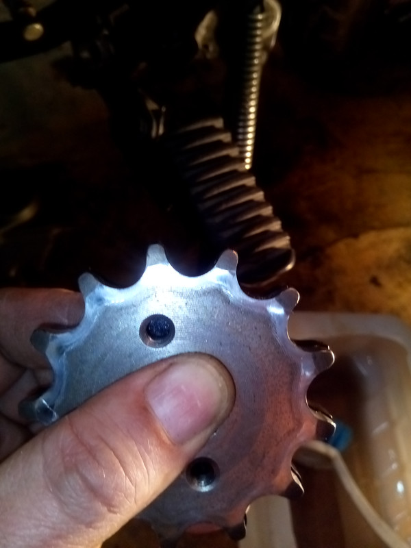

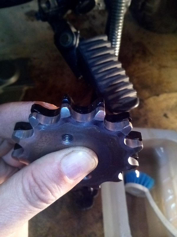

tim2813 Опубликовано 16 апреля, 2022 Жалоба Опубликовано 16 апреля, 2022 В 15.04.2022 в 07:39, Vitalii1980 сказал: Не слишком ли сильный "прыжок" с 38 сразу на 35 звезду?? Ты не лёгкий, ездишь с грузом. На мягких грунтах и в гору трогаться будет очень тяжело. Честно говоря, я не планировал с соотношением 35/13 лезть на мягкие грунты. И не такой уж я и толстый 90 кг в экипе. Вот, кстати, можно визуально оценить износ передней звёзды за 11700 км. По сравнению с новой звездой не особо заметен. 2 Цитата
