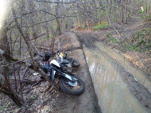

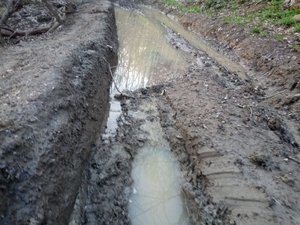

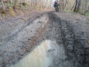

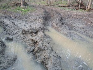

Kurt932 Опубликовано 19 апреля, 2022 Жалоба Опубликовано 19 апреля, 2022 Хз, 14/36 стоят: козлит на первой - запросто. Насчёт тяги на скорости меньше 5-7 км/ч: ну, колесо всё ещё запросто зарывается в землю. Трэкшн-контроль сцеплением - никто не отменял )) можно поднять обороты больше и поджать сцепление - будет и тяга. Тут ещё зависит от настроек карбюратора: у меня если до 5к открыть - руки отрывает (была возможность сравнить с аппаратом guitmann'a.) Но да, на пятой уже прям неспешно раскручивается. Тут смотря как использовать. Для того, на что способен наш мотоцикл в эндуро стезе - и на 14/36 тяги хватает. Там на первой передаточное - еб#чее. А если нужно прям жесткое эндуро - посмотрите на заднюю звезду нормальных эндуро и на нашу заднюю - и все вопросы отпадут) без буксаторов, нормального выворота руля и весом в 150 кг - этот мот не совсем для тех условий, когда нужна " тяга на 3 км/ч" 3 1 Цитата

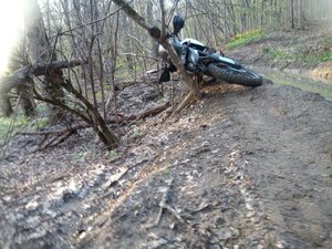

Krazos Опубликовано 19 апреля, 2022 Жалоба Опубликовано 19 апреля, 2022 2 часа назад, Kurt932 сказал: зарывается в землю Жёваный крот, на фото мой страшный сон.... 2 Цитата
Kurt932 Опубликовано 19 апреля, 2022 Жалоба Опубликовано 19 апреля, 2022 1 час назад, Krazos сказал: Жёваный крот, на фото мой страшный сон.... Чистый мот - позор эндуриста 2 Цитата
