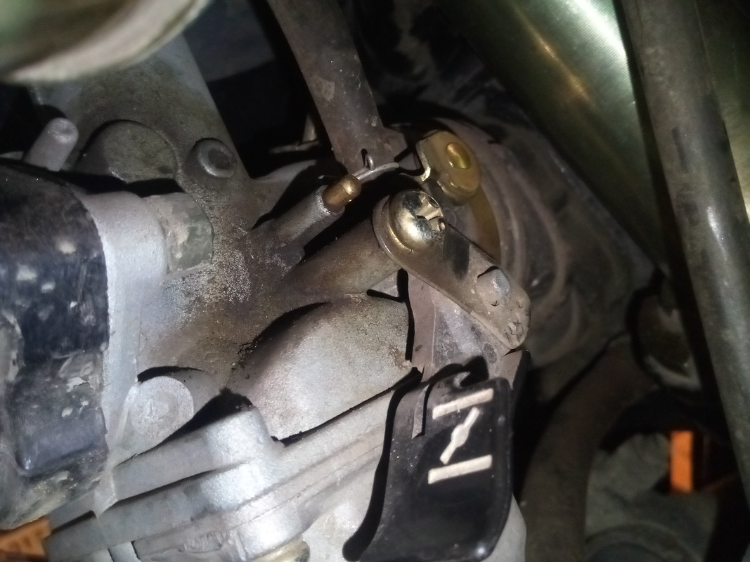

Krazos Опубликовано 19 апреля, 2022 Жалоба Опубликовано 19 апреля, 2022 1 час назад, Kurt932 сказал: Чистый мот - позор эндуриста Я не эндурист Кстати что это за Blow-off у нас на карбе? Цитата

tim2813 Опубликовано 19 апреля, 2022 Жалоба Опубликовано 19 апреля, 2022 3 часа назад, Krazos сказал: ... Кстати что это за Blow-off у нас на карбе? Вот Миша подсказывает, что это связь поплавковой камеры с атмосферой. 2 Цитата

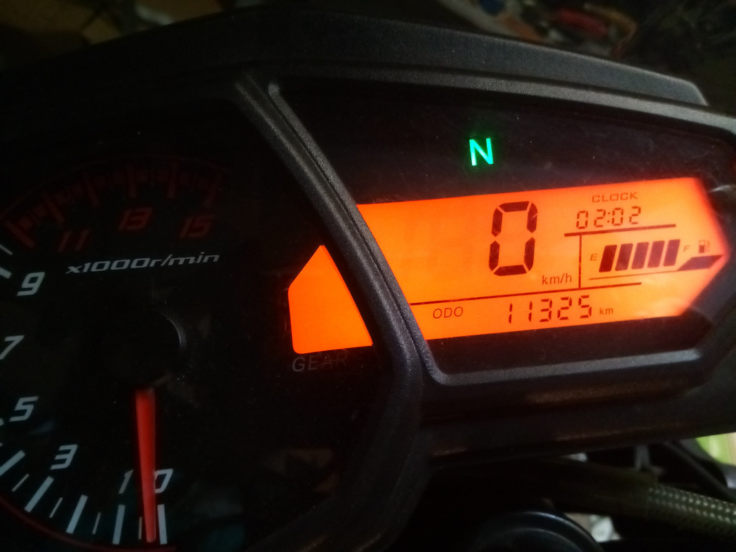

tim2813 Опубликовано 19 апреля, 2022 Жалоба Опубликовано 19 апреля, 2022 4 часа назад, invytti сказал: Всем привет выбираю китайца для поездок дом-работа и возможно небольшой дальняк с пассажиром (1000-1500км) По рынку сейчас происходит чёрт его знает что, старого японца брать страшнее чем нового китайца XD Выбираю в пределах 120-180 тыс. рублей Может кто знает более удачные модели,(если есть за что то можно и переступить ценовой порог) прошу поделиться опытом Выбирал между : Fierguard Trail 250 ; Motoland Bandit 250 ; Motoland Scrambler 250 и пока что решил остановится на первом варианте Понимаю что это китайская 250ка и крейсерская скорость не более 75-80 км/ч Круизёр не очень хочется,так как пару лет назад катал на Honda Steed 400 (мот хороший но поднадоел) Спасибо заранее Всем добра Привет-привет! Откатал на Фаере один сезон в режиме работа, покатушки по лесам и проселкам без гряземеса, небольшие дальняки выходного дня с одной-двумя ночёвками. Общий пробег мотоцикла сейчас чуть больше одиннадцати тысяч километров. Плюсы: удобная посадка, приличный клиренс при относительно небольшой высоте по седлу (мой рост 176 см), тяговитый двигатель, большой бак 15 л, минимальная ветрозащита, светодиодная светотехника, электронная панель приборов, мощный багажник, тихий выхлоп, отсутствие вибраций, небольшой расход 3-3,5 л/100 км. Минусы: слабая грязезащита переднего колеса, стоковая резина не подходит в качестве универсальной, не слишком оборотистый двигатель (комфортно 6000-7000 об/мин - 80-90 км/ч по GPS), отсутствие пластика в РФ, необходима подготовка перед эксплуатацией (устранение технических недочётов). Поломки за сезон: бензокран перестал перекрывать топливо ( цена нового бензокрана 150 руб), лопнула рамка крепления номера, номер был утерян, потерялся ролик ограничителя цепи (мой косяк). Как ты сам сказал, это китайская 250-ка и постоянно вдвоем на ней будет грустно, не в плане места, а в плане динамики. Если планируешь часто катать вдвоем я бы посоветовал посмотреть на старшего брата - Minsk Goose 400. 3 Цитата

fx_r21 Опубликовано 20 апреля, 2022 Жалоба Опубликовано 20 апреля, 2022 11 часов назад, tim2813 сказал: Вот Миша подсказывает, что это связь поплавковой камеры с атмосферой. А у меня еще вопрос к знатокам по этому фото - а это нормально, что вокруг вот той пипки по центру такие масляные потеки? У меня такая же фигня. 1 Цитата

tim2813 Опубликовано 20 апреля, 2022 Жалоба Опубликовано 20 апреля, 2022 8 часов назад, fx_r21 сказал: А у меня еще вопрос к знатокам по этому фото - а это нормально, что вокруг вот той пипки по центру такие масляные потеки? У меня такая же фигня. У меня такая же. Старичок прав, пары бензина оседают на пыли. Возможно, если бы отверстие было направлено вверх, то их бы просто сдувало. С другой стороны, с отверстием, направленным вниз не страшно утопление карба в воде. 1 Цитата
