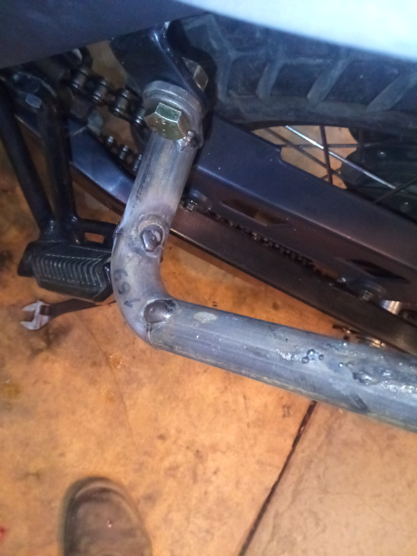

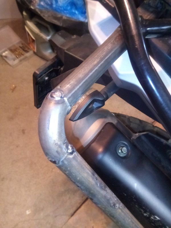

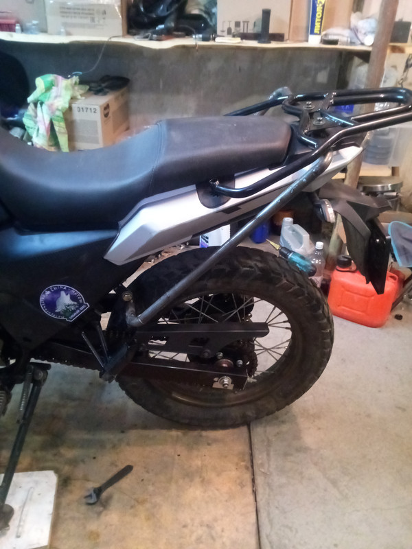

tim2813 Опубликовано 20 апреля, 2022 Жалоба Опубликовано 20 апреля, 2022 36 минут назад, Kurt932 сказал: поиск по сайту не особо работает. Это так. Если в поиске выражение из двух слов, то их нужно взять в кавычки 39 минут назад, Kurt932 сказал: Тема посвящена в основном особенностям конкретной модели мотоцикла. Дай человеку пофлудить. Мы ведь понаписали почти 200 страниц разной ерунды и никто нам особо не мешал А я вот решил подрамник усилить. На всякий случай 1 Цитата
Kurt932 Опубликовано 20 апреля, 2022 Жалоба Опубликовано 20 апреля, 2022 4 часа назад, tim2813 сказал: решил подрамник усилить Сектор "железяки" - на барабане! Чертежи - в студию! 1 Цитата
tim2813 Опубликовано 21 апреля, 2022 Жалоба Опубликовано 21 апреля, 2022 4 часа назад, Kurt932 сказал: Чертежи - в студию! Сваял на "живую" нитку, поэтому не все получилось так, как задумывалось. Впереди ходовые испытания. И, если все пройдет удачно, то нарисую проект этих бугелей, которые вполне могут стать основой для багажных рамок. 3 Цитата

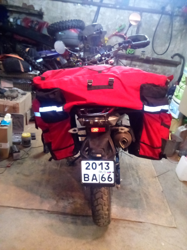

Dmitry_fb Опубликовано 21 апреля, 2022 Жалоба Опубликовано 21 апреля, 2022 5 часов назад, tim2813 сказал: Впереди ходовые испытания. И, если все пройдет удачно, то нарисую проект этих бугелей, которые вполне могут стать основой для багажных рамок. Файргард превращается... Файргард превращается... - в элегантного (!) Гуся (GS). Хорошо получилось. 11 часов назад, KUSMAS сказал: если кто покупал чехлы чтоб прям подошло , киньте адресок сайта=) Чехол на мот. Покупал размер XL, брал себе оранжевый. Отлично садится на мот, легкий, хорошо держит ночной дождь, быстро сохнет. 1 Цитата

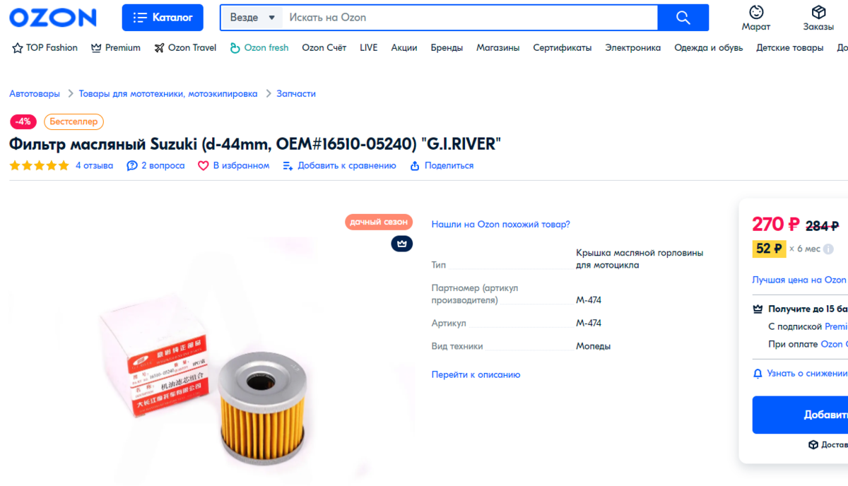

Murlo Опубликовано 21 апреля, 2022 Жалоба Опубликовано 21 апреля, 2022 Нарвался на дешёвый фильтр, по размерам вроде наш... https://www.ozon.ru/product/filtr-maslyanyy-suzuki-d-44mm-oem-16510-05240-g-i-river-477229507/?sh=op8yz2TXGw Цитата
