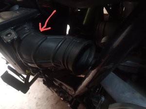

Kurt932 Опубликовано 22 апреля, 2022 Жалоба Опубликовано 22 апреля, 2022 Давно хотел проверить одно место короба воздушного фильтра: там, где воздуховод идёт к карбу. С внутренней стороны, со стороны амортизатора, видел потрескавшееся что-то-там-чем-китайцы-приклеили-воздуховод-к-фильтрбоксу. Короче, вытащить фильтрбокс из рамы у меня не получилось. Видимо, только через снятие карбюратора и амортизатора, хз ))) Но подлезть удалось: когда отогнул наружу этот воздуховод, то через те трещины даже сасочилось масло, которое было в коробе (из сапуна). Сам воздушный фильтр нормально так пропитался в том числе. Неизвестно, в неотогнутом состоянии втягивает ли там воздух: масло не "потело" и не сочилось через это место ранее. Но замазал там всё герметиком отдуши. Причина, почему там этот клей или что это - потрескался - неизвестна. Рекомендую глянуть у себя, на всякий случай. А сапун, как я и думал ранее, лучше вывести в атмосферу. 1 Цитата

Kurt932 Опубликовано 23 апреля, 2022 Жалоба Опубликовано 23 апреля, 2022 18 часов назад, Kurt932 сказал: Давно хотел проверить одно место короба воздушного фильтра: там, где воздуховод идёт к карбу. С внутренней стороны, со стороны амортизатора, видел потрескавшееся что-то-там-чем-китайцы-приклеили-воздуховод-к-фильтрбоксу. Короче, вытащить фильтрбокс из рамы у меня не получилось. Видимо, только через снятие карбюратора и амортизатора, хз ))) Но подлезть удалось: когда отогнул наружу этот воздуховод, то через те трещины даже сасочилось масло, которое было в коробе (из сапуна). Сам воздушный фильтр нормально так пропитался в том числе. Неизвестно, в неотогнутом состоянии втягивает ли там воздух: масло не "потело" и не сочилось через это место ранее. Но замазал там всё герметиком отдуши. Причина, почему там этот клей или что это - потрескался - неизвестна. Рекомендую глянуть у себя, на всякий случай. А сапун, как я и думал ранее, лучше вывести в атмосферу. Вот то место, с вот той стороны потрескалось 1 Цитата
ПетровичЪ Опубликовано 23 апреля, 2022 Жалоба Опубликовано 23 апреля, 2022 34 минуты назад, Kurt932 сказал: Сам воздушный фильтр нормально так пропитался в том числе. Что бы масло отделить от маслопаров, в шланг сапуна ставят маслоотделитель такая вот черная баклушка выше стартера( у нормальных производителей китая в к-те)) а внутри фильтр бокс и должен быть запотевшим, что бы завихрения песчин оставались на стенках 34 минуты назад, Kurt932 сказал: А сапун, как я и думал ранее, лучше вывести в атмосферу. Не лучше((, влияет на вентиляцию картера, с прицелом на сальниковые уплотнения 1 Цитата
Serega_80 Опубликовано 23 апреля, 2022 Жалоба Опубликовано 23 апреля, 2022 1 час назад, ПетровичЪ сказал: Что бы масло отделить от маслопаров, в шланг сапуна ставят маслоотделитель такая вот черная баклушка выше стартера( у нормальных производителей китая в к-те)) а внутри фильтр бокс и должен быть запотевшим, что бы завихрения песчин оставались на стенках Не лучше((, влияет на вентиляцию картера, с прицелом на сальниковые уплотнения Получается у меня моты " от нормального производителя", на Дакаре такой же как на фото стоит, а на Гарпии вообще замудреный. 1 Цитата
Kurt932 Опубликовано 23 апреля, 2022 Жалоба Опубликовано 23 апреля, 2022 4 часа назад, ПетровичЪ сказал: Не лучше((, влияет на вентиляцию картера, с прицелом на сальниковые уплотнения А вот с этого момента поподробнее, пожалуйста, для зелёных Цитата

ПетровичЪ Опубликовано 24 апреля, 2022 Жалоба Опубликовано 24 апреля, 2022 1 час назад, Старичок сказал: И в то же время на фильтрбоксе есть два штуцера в "очищенной" полости, один сверху другой с низу (закрыты резиновыми колпачками)... Типа можно сапун подключать... И вот думай, а по чему так, вроде есть да не сделано... У меня с завода тоже были такие колпачки, но в то же время маслоотделитель был в к-те, как и инструкция по установке 1 час назад, Старичок сказал: У меня сапун выведен под брюхо с завода. Ну вот сам подумай, какой завод способствует проникновению воды в коробку, если сподобиться заглохнуть в глубокой луже..? Остывающий мотор тянет воду как насос Очевидно кто то из "эффективных" решил маленько подзаработать на к-ции Цитата
ПетровичЪ Опубликовано 24 апреля, 2022 Жалоба Опубликовано 24 апреля, 2022 10 минут назад, Старичок сказал: Да ладно...литрами прям - за счёт сжатия охлаждающегося воздуха, да? За счет охлаждения и уменьшения всего обьема горячих газов картера, да литров не надо, хватит и пол стакана водички, что бы масло превратить в суспензию, не имеющей ни чего общего со смазкой(( Цитата Так что сапун в фильтр бокс цеплять? Если важен ресурс, то поступать иначе не вижу смысла Цитата Так все кабовские так ... Дык "привет" менегерам каба в россии 1 Цитата
ПетровичЪ Опубликовано 24 апреля, 2022 Жалоба Опубликовано 24 апреля, 2022 2 минуты назад, Старичок сказал: Засирать карб не будет? Не замечено, потому как обьем воздуха совершенно не сопоставим в к -вом картерных газов Цитата
ПетровичЪ Опубликовано 24 апреля, 2022 Жалоба Опубликовано 24 апреля, 2022 2 минуты назад, Старичок сказал: И куда в верхний штуцер, или нижний? Нижний - это который на дне фильтр бокса? Так он для слива конденсата.. А на Евро плевать Цитата
