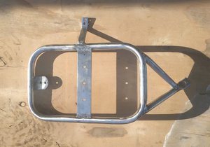

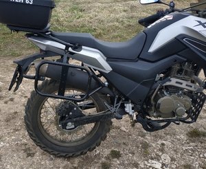

tim2813 Опубликовано 30 апреля, 2022 Жалоба Опубликовано 30 апреля, 2022 1 час назад, FregAT_74 сказал: Народ, а что с форумом? Весеннее обострение Ну, и пара фоток, чтоб не просто так флудить Испытание недобагажной системы прошло с огоньком. Поэтому срочно было произведено обновление до ver.2. С нетерпением жду испытания новым прохватом 4 Цитата
FregAT_74 Опубликовано 30 апреля, 2022 Жалоба Опубликовано 30 апреля, 2022 11 минут назад, tim2813 сказал: Весеннее обострение Ну, и пара фоток, чтоб не просто так флудить Испытание недобагажной системы прошло с огоньком. Поэтому срочно было произведено обновление до ver.2. С нетерпением жду испытания новым прохватом Чертежи в студию! Цитата

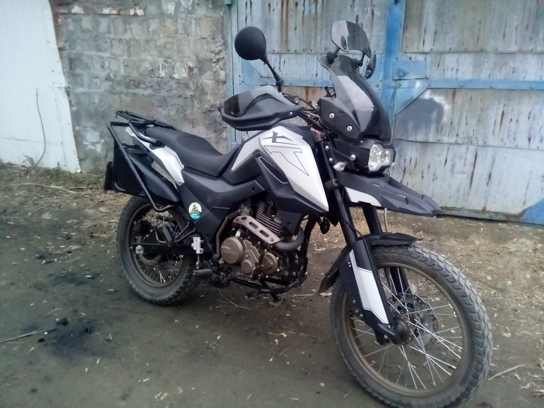

Ozon777 Опубликовано 30 апреля, 2022 Жалоба Опубликовано 30 апреля, 2022 У меня тоже процесс по маленьку движется. 1 Цитата

tim2813 Опубликовано 30 апреля, 2022 Жалоба Опубликовано 30 апреля, 2022 2 часа назад, FregAT_74 сказал: Чертежи в студию! Я помню, но ещё рано. Нужно проехать с ней пару тысяч километров и, в довершении, приложиться о мать сыру-землю 1 Цитата

FregAT_74 Опубликовано 1 мая, 2022 Жалоба Опубликовано 1 мая, 2022 11 часов назад, tim2813 сказал: Я помню, но ещё рано. Нужно проехать с ней пару тысяч километров и, в довершении, приложиться о мать сыру-землю Большее количество испытателей даст большую вариативность использования, разве нет? Опять же, сбор и проверка информации из нескольких источников даст большую возможность для доработок, если таковые будут нужны. 1 Цитата

tim2813 Опубликовано 1 мая, 2022 Жалоба Опубликовано 1 мая, 2022 11 часов назад, FregAT_74 сказал: Большее количество испытателей даст большую вариативность использования, разве нет? Опять же, сбор и проверка информации из нескольких источников даст большую возможность для доработок, если таковые будут нужны. Согласен. Но моя конструкция не универсальна. Она заточена под перекидные мотоштаны, вес которых находится на заднем сидении. Груз не висит на рамках. Они только выполняют роль ограничителей, чтобы сумка не попала в колесо или на глушитель. Такое решение не подойдёт всем. Но есть плюсы: быстросьемность и небольшой вес (2,5 кг). Но я сниму размеры. В третий раз меня просить не надо 2 Цитата

FregAT_74 Опубликовано 2 мая, 2022 Жалоба Опубликовано 2 мая, 2022 12 часов назад, tim2813 сказал: Согласен. Но моя конструкция не универсальна. Она заточена под перекидные мотоштаны, вес которых находится на заднем сидении. Груз не висит на рамках. Они только выполняют роль ограничителей, чтобы сумка не попала в колесо или на глушитель. Так я чего возбудился то, у меня тоже перекидные мягкие сумки. Сделаны не штанами, но принцип очень похож. 1 Цитата
Ozon777 Опубликовано 3 мая, 2022 Жалоба Опубликовано 3 мая, 2022 Доделал,вроде норм получилось. 5 Цитата
