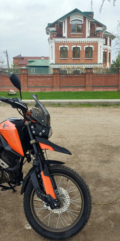

Krazos Опубликовано 25 мая, 2022 Жалоба Опубликовано 25 мая, 2022 В 23.05.2022 в 17:12, snucecar сказал: и хотел бы узнать какие есть способы удлинить переднее крыло Я себе такие заказывал Цитата
