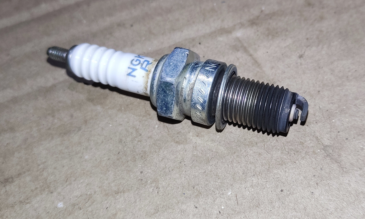

Krazos Опубликовано 1 июня, 2022 Жалоба Опубликовано 1 июня, 2022 В 20.05.2022 в 16:04, tim2813 сказал: Проверь, не беднит ли у тебя карб? Посмотри на цвет свечи после поездки. Катнулись мы тут в Иваново - город невест, чёт невест там не нашли совсем, но зато много мотов катается, правда дороги там неочень, на наших агрегатах как раз вот)) Сразу по приезду, а это 280км вкруг получилось, глянул свечу. Сфоткал, потом потёр белой тряпкой, испачкалась минимально вообще. Так же был замерен расход от полного до полного, вышло 3.87л/100км, предыдущий микро-дальняк было 3.75л/100км. 1 Цитата
tim2813 Опубликовано 1 июня, 2022 Жалоба Опубликовано 1 июня, 2022 1 час назад, Krazos сказал: Вроде бы, без криминала. Юбка электрода светло-коричневая. Надо бы у себя глянуть. Может у меня богатит? Цитата
Kurt932 Опубликовано 2 июня, 2022 Жалоба Опубликовано 2 июня, 2022 17 часов назад, tim2813 сказал: Вроде бы, без криминала. Юбка электрода светло-коричневая. Надо бы у себя глянуть. Может у меня богатит? Почему так думаешь? Цитата
Kurt932 Опубликовано 2 июня, 2022 Жалоба Опубликовано 2 июня, 2022 Юбка электрода мало о чем говорит про смесь на оборотах выше среднего. Нагар на ней изменяется, если смесь близка к хорошей, только спустя 200 км примерно. Вы можете за 50 км езды поменять 5 ГТЖ и он не изменится, хотя один будет лить, а другой - беднить. Дело в том, что на околовысоких оборотах свеча хорошо нагревается и оттого - очищается полностью. Оперативнее всего смесь показывает нагар на краях колодца, в котором сидит белый изолятор, и боковой электрод. Если боковой электрод до середины (от основания) прикопчен - то это более менее нормально. Если весь или совсем нет - то надо смотреть по другим признакам, нормальная ли смесь. Возможно богатит/беднит соответственно. Однако опять же, это будет показательно только если вы недавно прогрели мот и сразу например поехали отжечь на максимальных - по трассе в течение пары минут. Если вы едете по ней час или два, то скорее всего и этот нагар очистится. Только если у вас постоянно поддерживается засирание свечи, белый изолятор спустя большой пробег (те же 200-300) будет иметь какой-то цвет, а не оставаться полностью чистым. Но вот что из этого правильно - полное очищение или же какой-то цвет налета должен быть - вопрос. 1 Цитата
tim2813 Опубликовано 2 июня, 2022 Жалоба Опубликовано 2 июня, 2022 2 часа назад, Kurt932 сказал: Почему так думаешь? Если на улице тепло, то при полностью закрытой воздушной заслонке начинает захлёбываться и глохнет через 5-10 секунд. Цитата

Kurt932 Опубликовано 2 июня, 2022 Жалоба Опубликовано 2 июня, 2022 8 часов назад, tim2813 сказал: Если на улице тепло, то при полностью закрытой воздушной заслонке начинает захлёбываться и глохнет через 5-10 секунд. Ты имеешь ввиду при перекрытом подсосе типа? Или именно дроссель? Если первое, то это ок, а если второе: попробуй винтом холостого хода побольше открыть. Ещё посмотри свечу после работы на холостых: если она прям ппц вся черная - закрути на пол оборота или один оборот - золотой винт, и проверь результат. 2 Цитата

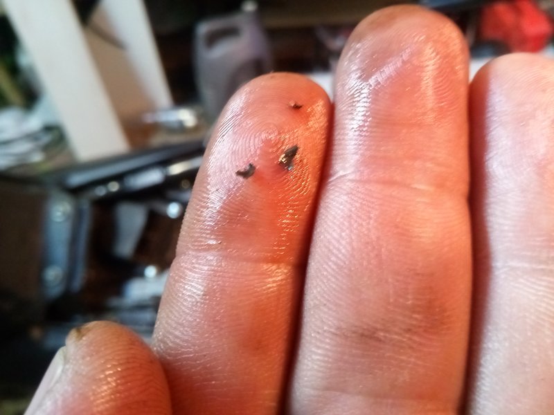

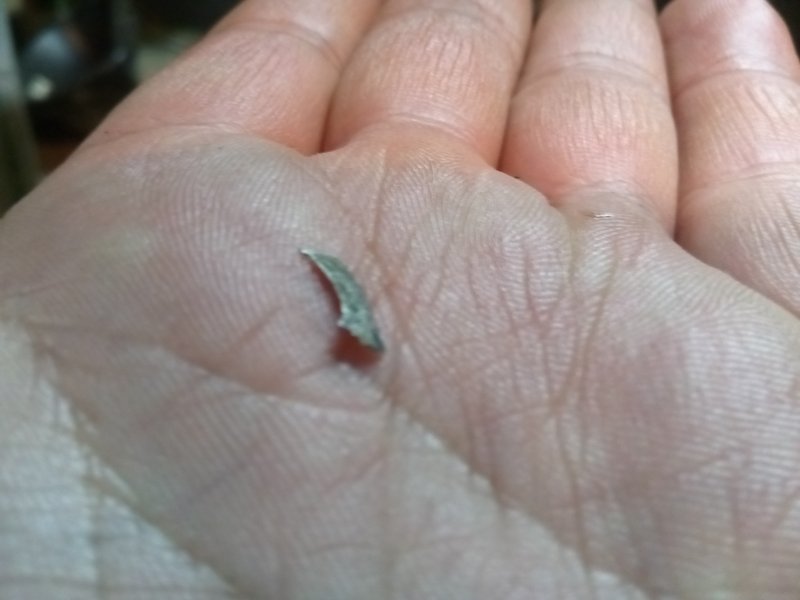

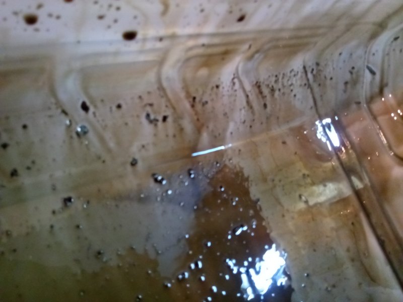

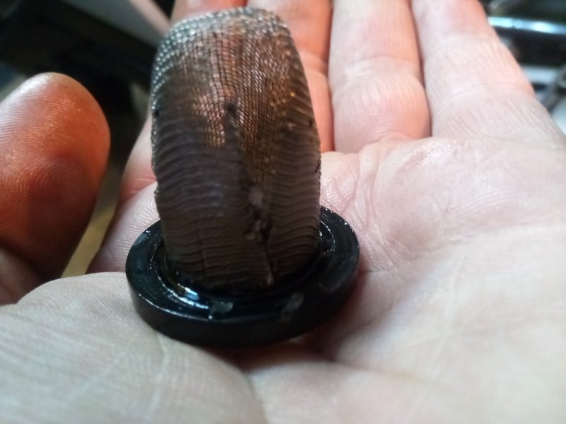

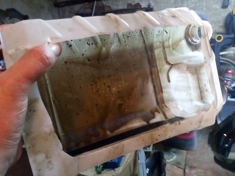

tim2813 Опубликовано 6 июня, 2022 Жалоба Опубликовано 6 июня, 2022 Судя по всему, в отработанном масле болтаются части шестерней КПП. Рецепт такого компота прост: скоростная задняя звезда на 35 зубов + движение внатяг против сильного ветра + резки переключения при движении по перевалам 1 3 Цитата
tim2813 Опубликовано 6 июня, 2022 Жалоба Опубликовано 6 июня, 2022 6 минут назад, Ро... Ланд... сказал: Ну, ладно там на подшипники коленвала нагрузка больше, а шестерни то причём? Может это просто шинерей? Всю жисть на малом передаточном катаюсь и вродь не было ничего криминального замечено. Вскрытие покажет 1 Цитата
Ро... Ланд... Опубликовано 6 июня, 2022 Жалоба Опубликовано 6 июня, 2022 Тимур, два с половиной сезона я проездил на соотношении 14-32(520 шаг), мотор задохлик 15 л.с., в основном трасса с полной загрузкой по много часов, ну и ветер всякий попадался. До этого сезон на 18(17)-41(428 шаг) Перевалов у нас конечно нет, но грунтовки и лес тоже иногда случались, а менять звёзды под другие условия из-за пары часов лень было. Ещё до этого на 17-39(428шаг) два сезона на другом мапете с 14 л.с. Джитюха тож ездила на 14-38(520) Не было там проблем с шестернями. Альфыч вон, если не в лес и болото ездит на 16-38 с 2015го года, дык он совсем задохлик с завода был, ток этой осенью на коленвал длинноходный перевёл и 107 кубиков и отнюдь не по причине поломки 3 Цитата
