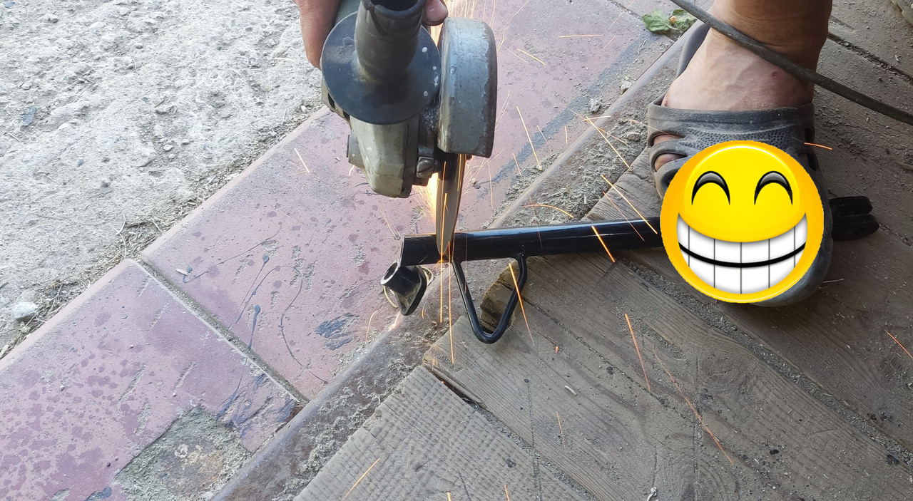

Krazos Опубликовано 19 июня, 2022 Жалоба Опубликовано 19 июня, 2022 Делюсь проделанным за последние недели 1. Сделал обрезание подножки, мечтал сразу с покупки. Труба серьёзная. 2. Поменял передние колодки, купил в Озоне за 275р. Родные начали скрипеть при торможении на малой скорости как старый пазик. Эти новые сначала вообще еле еле выполняли свою функцию, потом через 50-100км притёрлись и вроде как стали так же как и заводские тормозить, скрипов пока не было. 3. Отпилил ручку сцепы, привык быстро, стало удобнее чем было 4. Решил добавить чуть баса в банку, но сняв заднюю сексуальную накладку (даже перчатки специальные одел ), познал тоску и уныние, сделали китайцы реально всё по-взрослому, хрен доберёшься глубже. Просверлил 8 отверстий диаметром 5мм вокруг соска (на третьем фото их пока нет, но обозначил). Дыму там есть куда выходить, не беспокойтесь. На холостых стало бухтеть чуть иначе, на скорости вообще не понял. Возможно заклепаю дырки обратно и попробую длинным сверлом сделать отверстие через сосок уже на внутренней перегородке, но если не понравится, то уже обратного пути не будет, только если "делать операцию". 5. Очередная замена масла, в этот раз решил опробовать Лукойл 15/40 минералку, по допускам книжки. Полёт пока 200-300км нормальный. 6. Ну и завершил всё клапанами, выставил 0.05/0.07, до этого делал 0,07/0,09, так они ушли за ~1000км до 0,09/0,15-0,20 и появился на гретом хороший такой цокот. 3 Цитата
