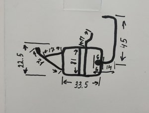

Ozon777 Опубликовано 24 июня, 2022 Жалоба Опубликовано 24 июня, 2022 Ветровик перенёс немного вперёд и выше,и угол наклона изменил, всё для того чтобы поставить навигатор. Прилепил канистру к багажнику.Чертёжник с меня не очень,вот небольшой чертёжик накалякал с основными размерами. 2 Цитата
FregAT_74 Опубликовано 25 июня, 2022 Жалоба Опубликовано 25 июня, 2022 (изменено) В 25.06.2022 в 01:13, Ozon777 сказал: "утащил чертёж к себе в берлогу, довольно гыгыкая" Изменено 10 марта, 2023 пользователем FregAT_74 1 Цитата

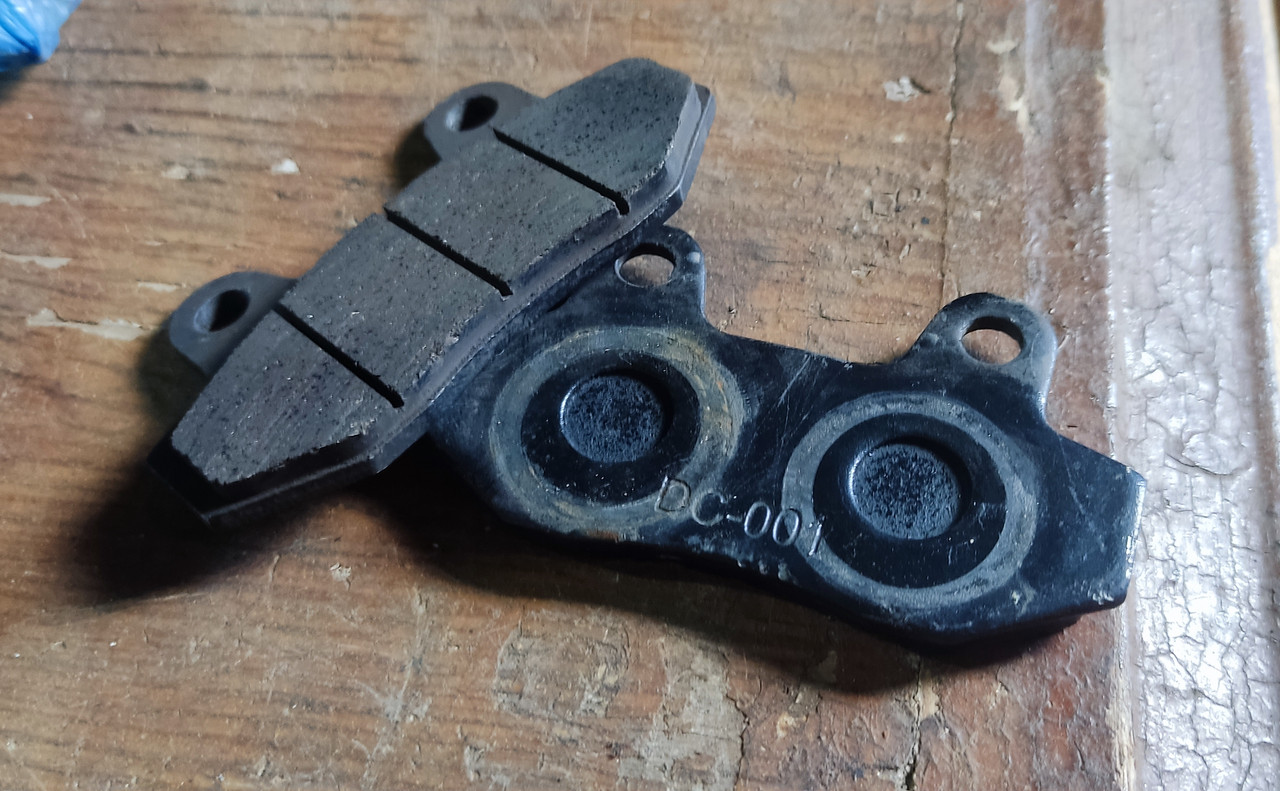

Dmitry_fb Опубликовано 27 июня, 2022 Жалоба Опубликовано 27 июня, 2022 (изменено) Второй сезон, пробег скромный - суммарно 1500 км. Решил проверить зазор клапанов. Посмотрел пару видео и засучил рукава. Метку "T" тяжело разглядеть даже с фонарем, метку " | " рядом непонятно куда целить, если не знаешь заранее, в инструкции про это ничего нет (!), поэтому дополнительно ориентировался на горизонтальные риски на звездочке цепи, что под крышкой "CDI". Но все равно было ощущение, что ставлю плюс-минус трамвайная остановка. Кто придумал делать смотровые гайки под ключ на 24? Почему не на 32, как у трактора? Вообще поражает выбор конструкторов этого мотоцикла по набору странных размеров. Ключей не напасешься просто. При осмотре содержимого головки обратил внимание на красную краску над плапанами. Даже показалось, что там что-то инородное и ступенька, но на обоих клапанах одинаковая краска. У всех так? Проверил наощупь и калиброванными щупами - коромысла не шевелятся, и выпуск был зажат сильнее. Довольно быстро выставил 0.06-0.08 на впуске и 0.08-0.10 на выпуске, крутанул для контроля несколько раз коленвал. Собрал обратно - завел. По звуку никаких различий не заметил. Поехал кататься - показалось, что мотоцикл стал разгоняться резвее и на газ откликаться активнее. Но возможно это так кажется. На максималке разницы не заметил. Правда, испытание оказалось не очень корректным. Об этом ниже. Ранее писал, что с передним суппортом я справился еще в прошлом сезоне. Поменял колодки на TRW и два раза (!) пришлось промывать суппорт, прокачивать тормоза. После этого суппорт перестал греться, ушли скрипты-скрежет. До сих пор суппорт не греется, тормозит нормально. А вот задний суппорт так и греется, хотя тормозит сносно. Решил я это исправить. Разобрал суппорт, промыл, смазал направляющие, с опытом все уже делается за 15 минут. Когда разрабатывал поршеньки, обратил внимание, что при задвигании поршней обратно в цилиндре раздается "швырк". Ну, думаю, цилиндр маленький, наверное, трудно ему обратно столько жижи забрать. Все промыл, пересобрал, проверил - педаль ходит, все растормаживается. Поехал кататься. Заметил, что ход педали стал короче. И накат уменьшился, аж заглох на первой пару раз, когда пропускал в пробке машину. Остановился пощупать суппорт - а он аж шипит. Вроде простая техника, дальше некуда. И новая ведь совсем. Задолбался. Подумал, что куплю на зад тоже колодки TRW, они более аккуратно сделаны по размерам. Ну и еще раз промою суппорт, во второй раз более тщательно. И задумался насчет тормозного цилиндра. Может быть тот самый "швырк" был неспроста, и жидкость обратно не уходит. Не растормаживается суппорт. Можно попробовать купить новый цилиндр. Но как-то все это утомило на новом мотоцикле, если честно. upd. TRW, между прочим, стоят уже не 1500, а 2600, ого-го! Но вот те за 250 я бы не стал покупать, это уже совсем. Изменено 27 июня, 2022 пользователем Dmitry_fb 2 Цитата

Dmitry_fb Опубликовано 28 июня, 2022 Жалоба Опубликовано 28 июня, 2022 1 минуту назад, Kurt932 сказал: Ребят, вот вы каждые полторы-две тыщи зазоры смотрите Я вообще впервые залез туда. И танцы с щупом дают основания думать, что где 0.08, там и больше 0.1. Очень трудно поймать момент - то ли слабо закусывает щуп, то ли сильно. И какой там по факту зазор получился. 2 минуты назад, Kurt932 сказал: ход педали и изначальное расстояние от колодок до диска Ты и можешь отрегулировать при прокачке тормозов, и выставить как Тебе надо. А так, по твоему описанию, выходит, Ты конфигурацию меняешь - колодкам опять притираться надо Настройку педали я не менял. В прошлом году я ее даже поднимал, чтобы было удобнее тормозить в сапогах. То есть она не поджата у меня. Насчет притирки - ну не знаю, суппорт не должен перегреваться даже с новыми колодками. Тут он явно не растормаживается. В любом случае, еще раз разберу, промою, прокачаю, и даже посмотрю настройку педали. Цитата
Kurt932 Опубликовано 28 июня, 2022 Жалоба Опубликовано 28 июня, 2022 3 часа назад, Dmitry_fb сказал: Настройку педали я не менял. В прошлом году я ее даже поднимал, чтобы было удобнее тормозить в сапогах. То есть она не поджата у меня. Насчет притирки - ну не знаю, суппорт не должен перегреваться даже с новыми колодками. Тут он явно не растормаживается. В любом случае, еще раз разберу, промою, прокачаю, и даже посмотрю настройку педали. Нене, я не про ту настройку педали. Типа, Ты можешь замкнуть систему в определенном положении педали. Ты же ее нажимаешь, тем самым, прокачивая всю систему. И вот можно её чуть поджать и при этом положении закрыть систему (штуцер). А то, что не растормаживается: проверь ещё уровень тормозухи, соответствует ли тому, как прокладка в "голове" цилиндра с жидкостью работает. Она должна то складываться, то вытягиваться, уровнем жидкости. Цитата
